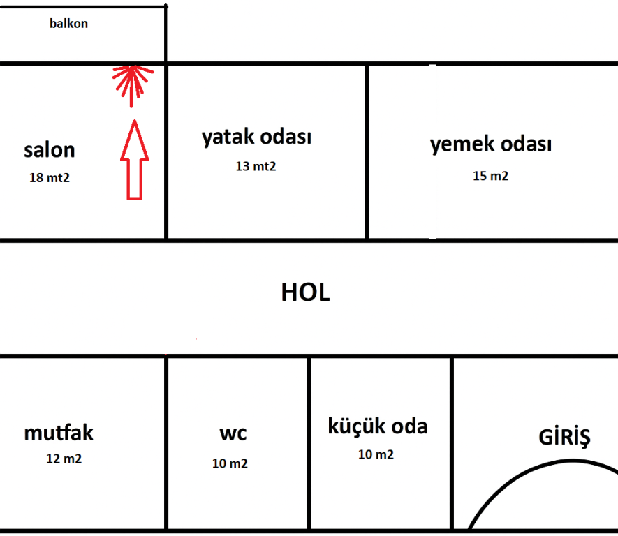

Merhaba , Salonda işaretli yere 12lik yeterli mi yoksa 18 mi olması lazım ?
Ağırlıklı salon olmak üzere gece yatarken yatak odasının kapısını açık bıraksam serinlik gelir mi acaba .
23,260
Aksamları salon ve yatak odası kapısını açık bırakıp diğer odaları kapatırsan birde holden yatak odasına doğru vantilatör koyup havayı yönlendirirsen istediğin olur.

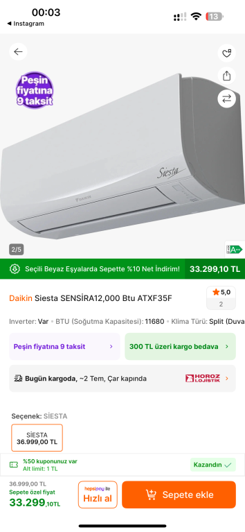

Fiyat daikine göre iyi mi? Yoksa bu siesta modeli tırt bir versiyonu mu ?
