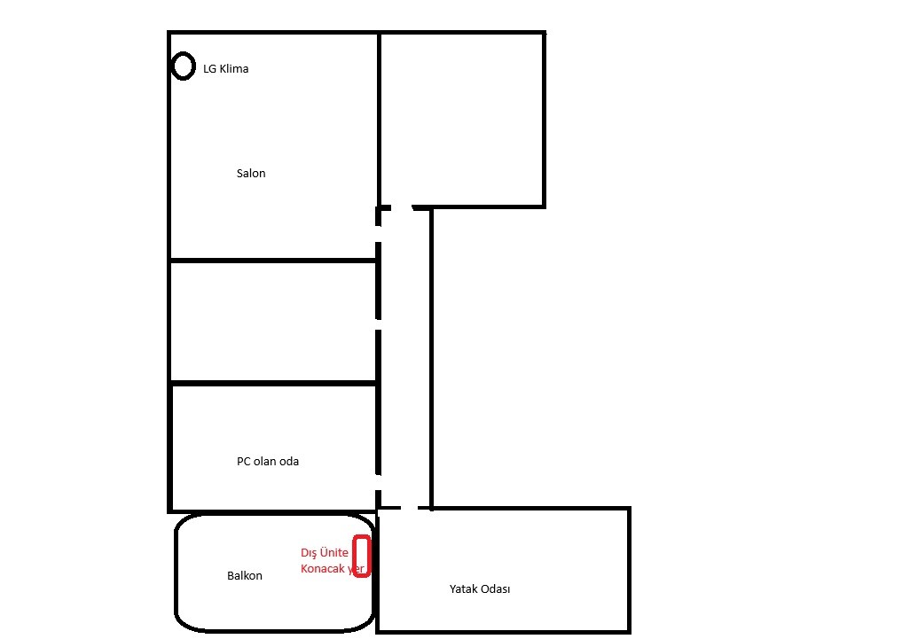

merhabalar, izmirde yaşıyorum. Daha önce Sota Sota hocam ın tavsiyesi ile LG Dualplus 18000BTU klima almıştım salona. Memnunum klimadan şimdi sadece bir vibrasyon sesi var onu da ustalar duvardan kaynaklı olduğunu söylüyor.
Yatak odası ve PC nin olduğu odaya 2 adet klima almak istiyorum.
Yatak odası 20 25m2 tahminen
PC Odası 15m2 falandır tam bilemiyorum.
Akşam güneşi alıyor.
Burası için Multi mi Tek mi?
9000BTU mu 12000BTU mu?
Midea Bosch LG Kaira ne önerirsiniz?
