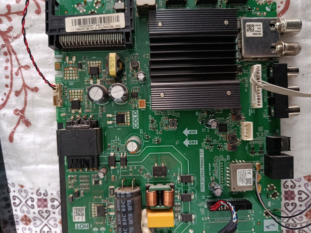

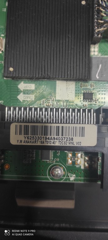

Bunlar umarım çözüm için yardımcı olur. Teşekkürler
Y625330307A94012035 barkod kodunda yazan sayılar.

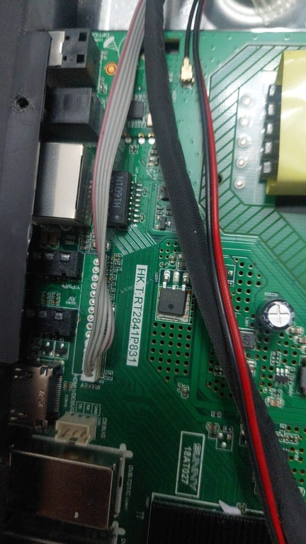

18at027 samsung panelli yazılım esnasında kartta stbyda kalıyor veya stnby gidiyor.yazılım almıyorsa emmc flash zamanı dolduğu için yazılım almaz emmc flash değişecek

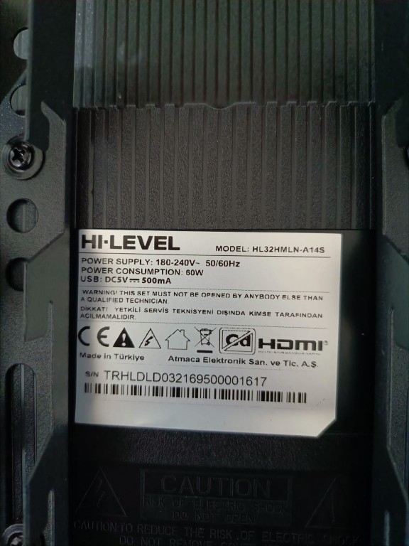

Merhaba, kolay gelsin. Geçenlerde A101 den aldığım Hi-Level marka 32'' tv ye apk yüklemeye çalıştım. Ertesi gün televizyonu açtığımda Hi-Level logosu devamlı gelip gidiyordu.
Tv nin alt kısmında reset tuşunu kullanarak açılış yaptım, factory reset etmeme rağmen herhangi bir değişiklik olmuyor. Televizyon yine logo ekranında devamlı açılıp kapanıyor.
Ne yapmam konusunda yardımcı olacak arkadaşlara şimdiden teşekkür ederim.

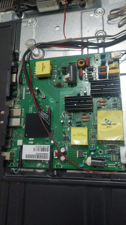

Sa ustalarım anakart değiştirdim panel dosyası elinde varsa rica etsem üstündeki anakart arızalı idi çıkardım bunu taktım

Cihaz garantili dahilinde olduğu için servisten talep oluşturun.

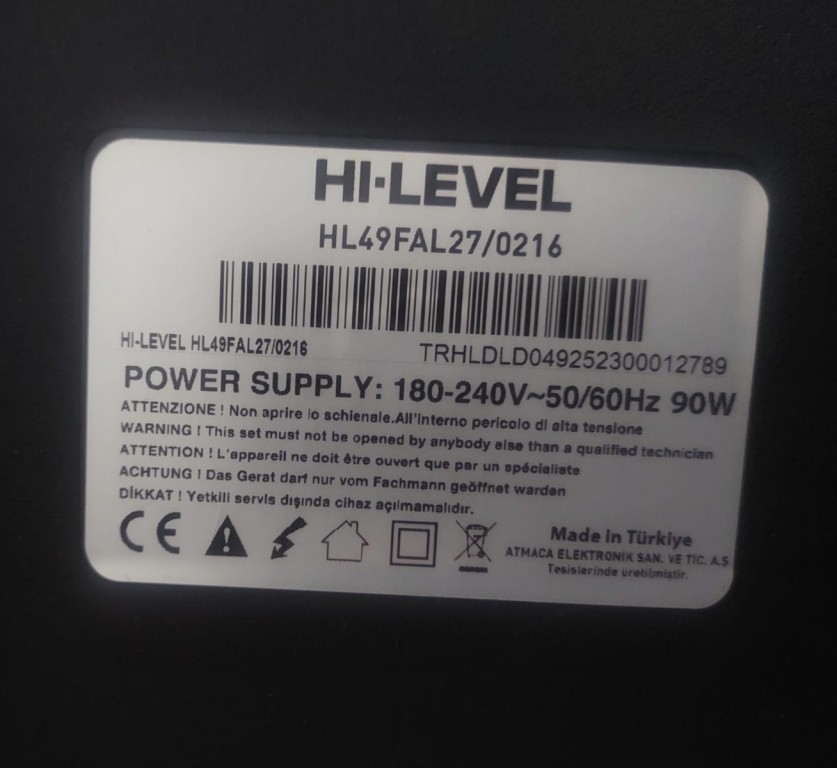

merhaba kolay gelsin tv de android toplar dönüyor açılmıyor hiçbir parça yada tamiri olmadı yazılımı mevcutmu yardımcı olursanız sevinirim teşekkürler
