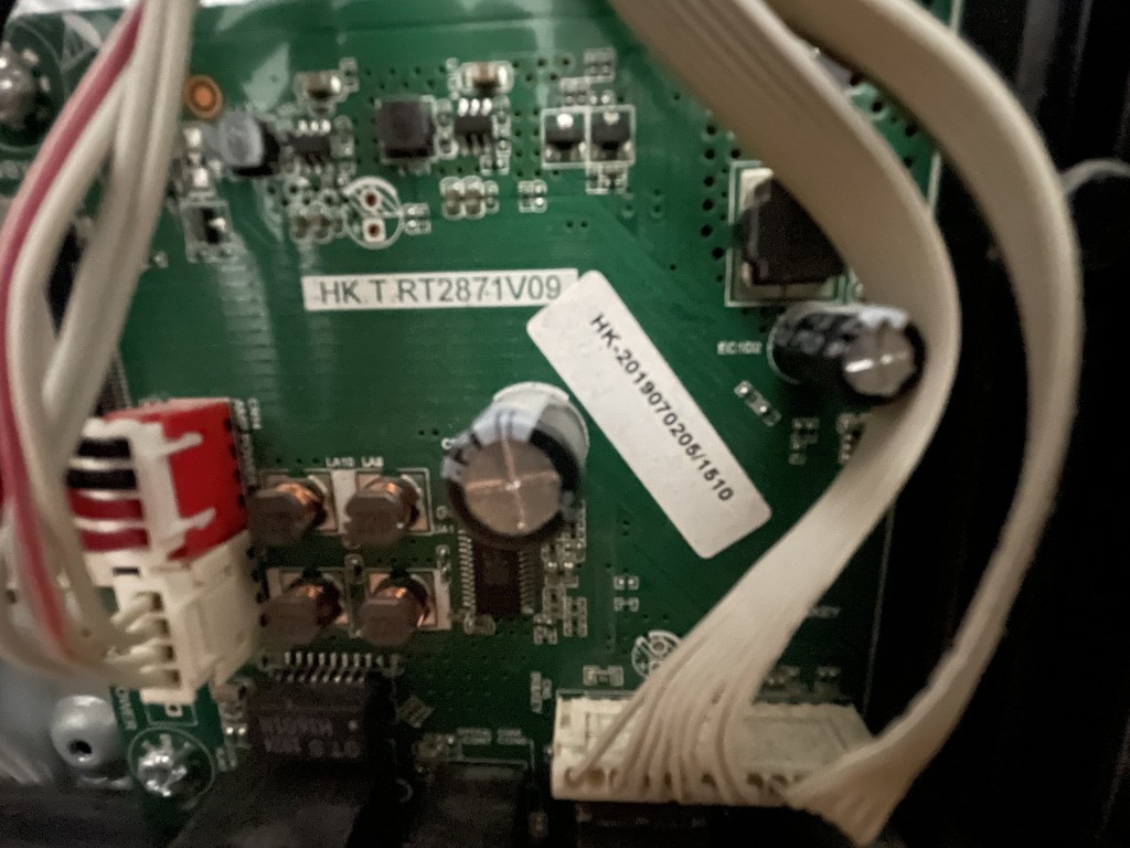

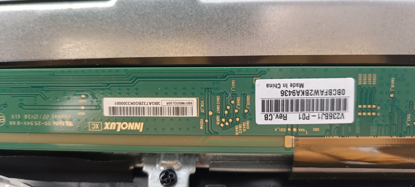

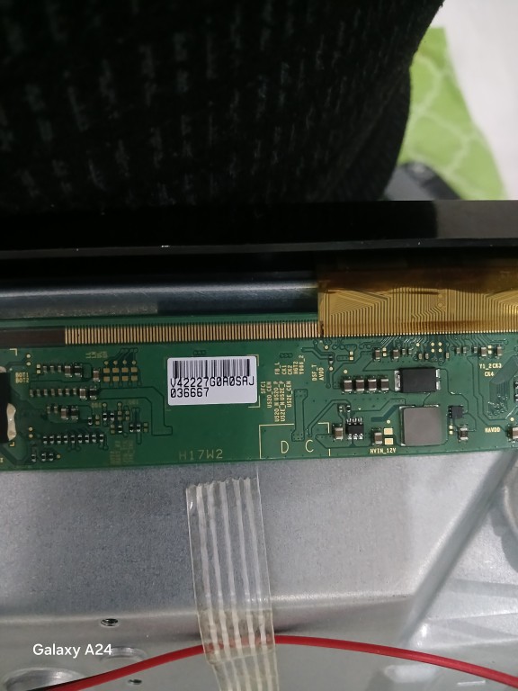

sol kısımdaki anakartta yazılı olan
Hocam panel V0 yazıyor yazılımda, V4 yazılım varmıdır? 3 flash ile denedim yükleme başlamıyor.
yazılımın versiyon numarasını bilmediğimiz için v0 olarak girdik. eğerki yazılımı almıyorsa kartta problem vardır.

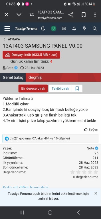

Sayın Sota
Yazılımı nasıl indireceğim. Kusura bakmayın formda yeniyim

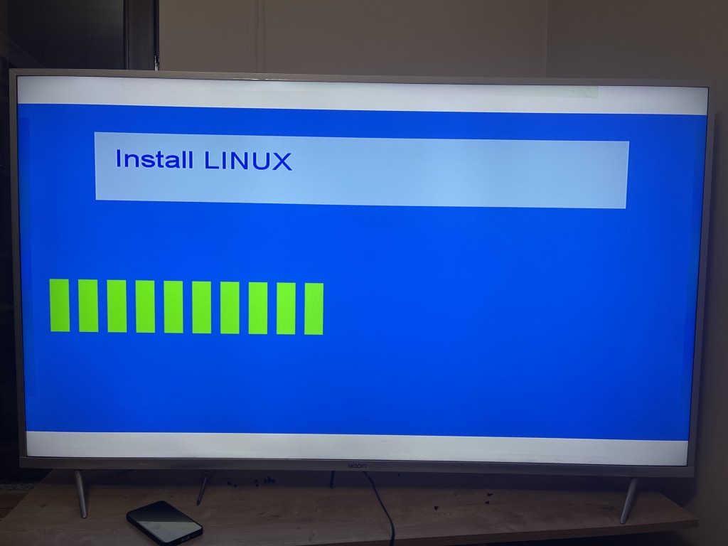

Kurulumda takıldı ne yapayım?

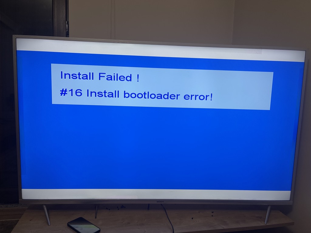

Mecburen kapatıp açtım, sonra aşağıdaki hatayı verdi ve sonra ekran tamamen karardı, ışığı yanıp sönüyor, kesinlikle açılmıyor, usb ile de açılmıyor. Siyah ekran ve ledler yanıyor ama o kadar, ne yapabilirim?
Sayın Sota sorunumu nasıl çözebilirim? Sorun yazılımsal gibi, acaba gönderdiğiniz yazılımda bir uyumsuzluk olabilir mi?,özür diliyerek rica etsem tekrar anakart ve panel bilgilerimle kontrol edebilirmisiniz?, sizden ricam tekrar yazılımı gönderirseniz çok sevinirim. Saygılar.

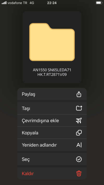

yazılımı almamasının 3 nedeni olur anakart arızası, usb bellek uyumsuzluğu, yazılım uyumsuluğu Ömer Genç çevrim içi olduğunda sana dönüş yapar.
Tvnize uygun yazılım verildi.

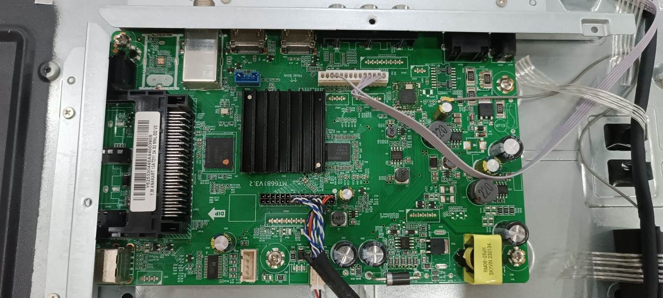

İyi forumlar. Axen marka AX24LEDE6681/0212 model televizyonum açılış ekranında "Android" yazısında 10 saniye kadar kaldıktan sonra kendi kendine kapanıyor ve tekrar açılıyor. Aynı şekilde kendiliğinden kapanıp açılmaya devam ediyor. Kumanda direktiflerini okumuyor. Cihazın yazılımına ait herhangi bir içerik bulamadım. Değişen parçası yok. Yardımcı olursanız çok sevinirim.
Anakart: MT6681V3.2

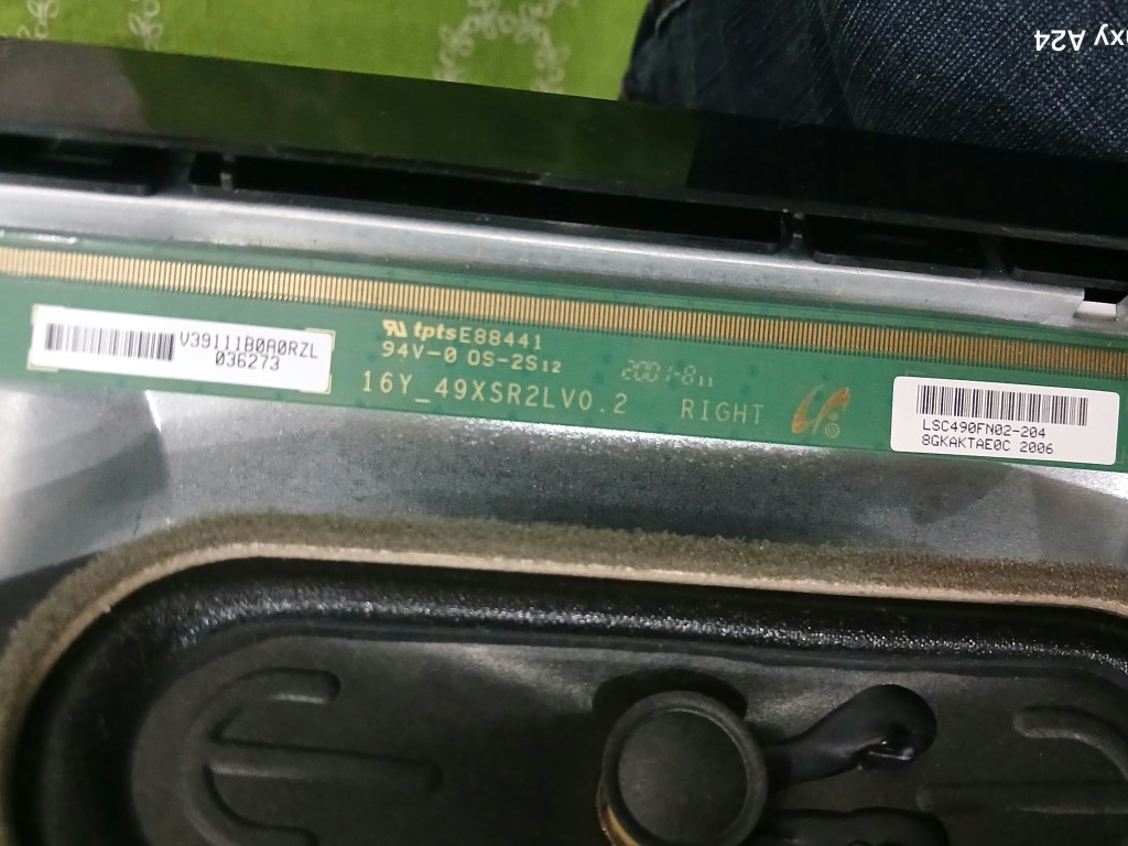

İyi günler, Sunny SN43DAL13/0216 model televizyon açıldıgında Sunny yazısı ekrana geliyor ve orada kalıyor her parçası orjinal, değişen parçası yok.
kart ve panel bilgisi.?
