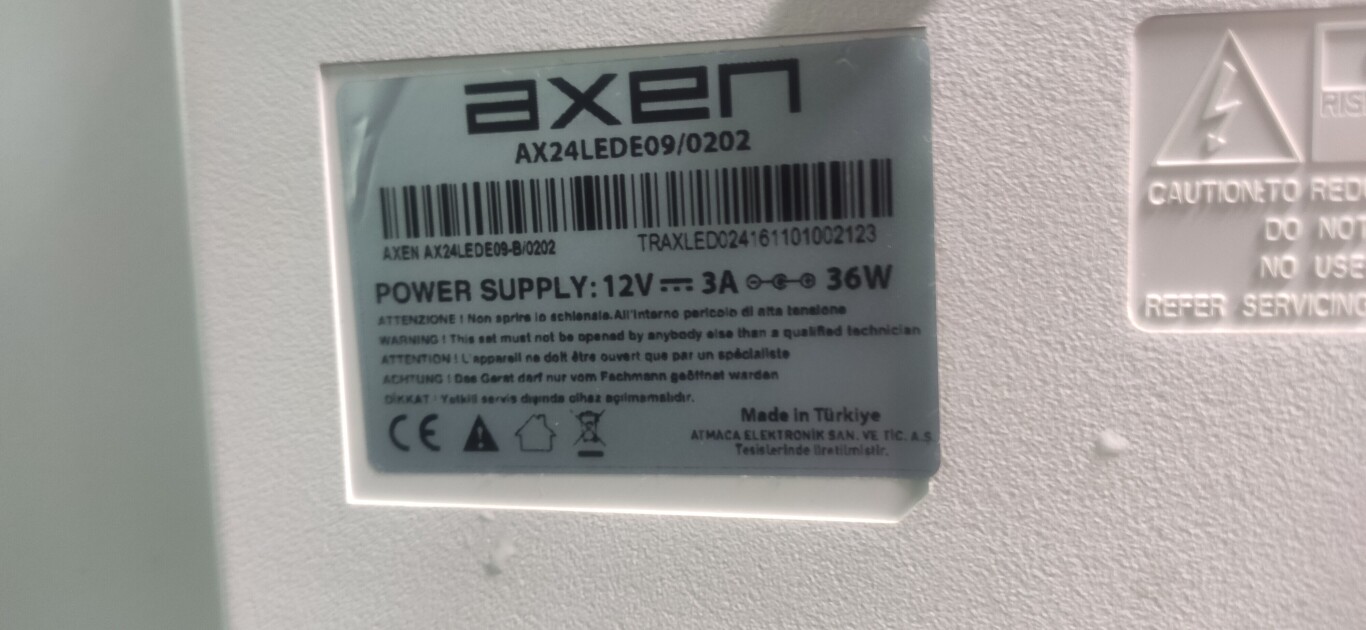

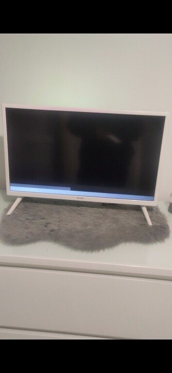

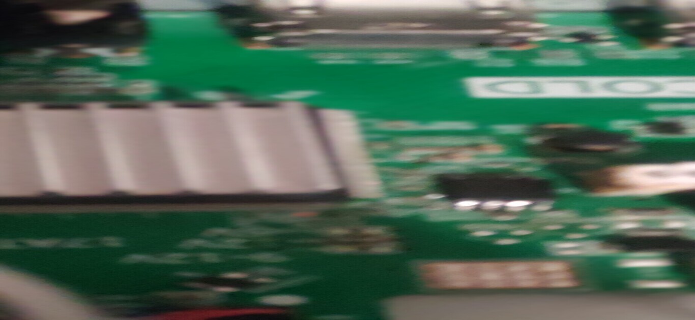

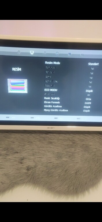

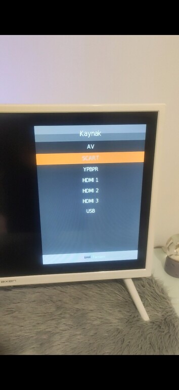

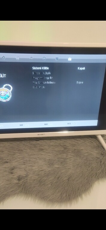

Cümleten selamünaleyküm, Axen tvimle alakalı şöyle bi sorunum var. TV durup durrken kapandı bida açılması daha önce böyle bir kaç sefer yaptı snra kendi kendine düzelmişti bu sefer düzelmedi, TV hiç açılmadı, kırmızı ışığı dahi yanmadı, tv yi tamirciye götürdüm başta anakartta skıntılı dedi, değişmesi gerekiyor fakat maliyetli o yüzden tamir edrcem veya ettiricem dedi, bir kaç gün snra TV açıldı fakat yazılım bulamıyorum dedi, bi hafta sonra yazılım bulamadığını söyledi TV farklı bir yazılım yüklemiş fakat benim TV de dahili uydu alıcısı vardı kanalları vardı şuan yok scart girişi TV de yok fakat fotolardaki göründüğü gibi source de görünüyor fakat orda TV seçeneği yok ayrıca TV açılınca yazılar silik çıkıyor ve ekran gri renk yok TV de bununla ilgili ne yapabilirim nasıl bir yol izleyeblirim bi fotoda küçük bir parçayı değiştirdiği görünüyor durum bu sizlerden yardım bekliyorum şimdiden teşekkürler

Hocam flash belleği fat32 bçimlendirdim indirdiğim dosyayı attım içine, TV ye taktım belleği snra kumanda ok tuşuna basılı halde güç kablosunu bağladım stand by bu işığı yanıp sönmeye başladığınd akumandayı bıraktım yaklaşık 20-30 sn snra TV den yüksek sesli alarm çalar gibi dııt dıtt sesi çıkmaya başladı baya sürdü fakat değişme olmayınca güç kablosunu çekmek zorunda kaldım, güç kablosunu bağlayınca tekrar bu ses çıkıyor nasıl bir yol izlemeliyim

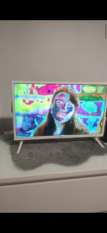

Hocam yazılım için teşekkürler en son bu hale kadar geldi, panel ayarlarından görüntüyü düzelttim fakat her TV yeniden başladığında bu hale geliyor bazı forumlarda sorunun çipten kaynaklandığı falan yazıyor, TV nin Tı_Mode ayarlarını ayarlamama rağmen kaydetmediği görünüyor, çip değişimi beni aşar da bakalım bi çözüm bulabilecekmiyim
jacabojacabo master
servis menüden panel ayarında vesa /jeıda vardır vesa ise jeida olucak jeida ise vesa olucak.vesa jeida yoksa tı modede 0 1 2 3 4 5 birisinde resim düzelir

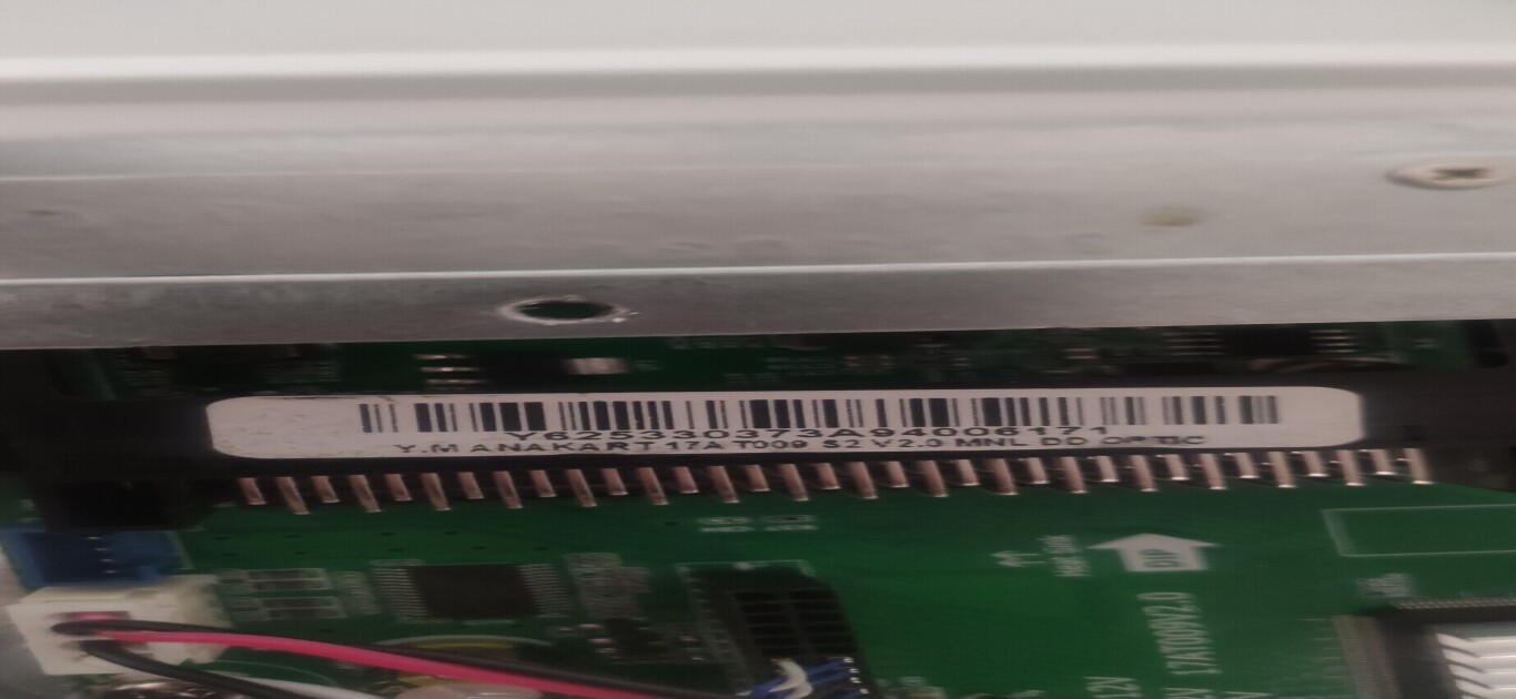

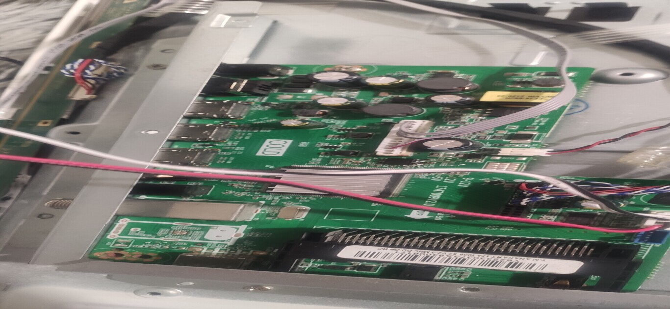

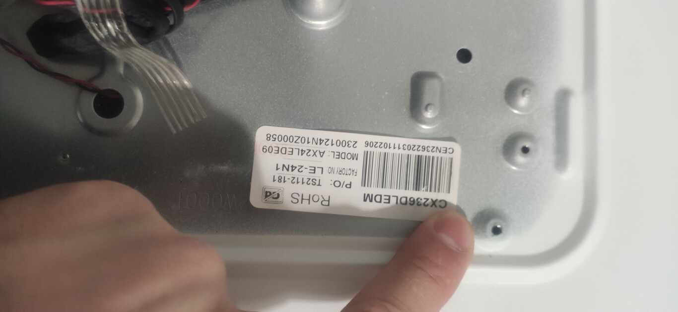

Yardımlarınız için çok teşekkürler. Attığınız dosyayı yükledim ancak olmadı. Ana kartın tamamen değişmesi gerekiyormuş.5000 lira istediler. o yüzden ben kendim değiştirmeye çalışıcam. Anakart ı nereden sipariş edebilirim önerebileceğiniz bir yer var mı? Bir de size attığım fotoğrafllardaki hangi numarayla anakartı sipariş etmem lazım? yardımcı olursanız çok sevinirim.
teşekkürler
kullanılan tv model anakart ve panel nedir bilemediğim için.49 inç ise android 13at405 veya 18at027 kullanır-43 inç ise 13at201 -202-203 veya 13at213 kullanılıyor.logoda kalıyor işlem yapmıyor yazılım almıyor ise emmc flash değişecek anakartta işlemci de besleme kısımda tünerde sorun yoksa kurtulur
bilgi için teşekkürler hocam panel ayarlarında jeida vs yok, Tı_Mode ayarlarında 6 bıt 8 bıt tarzı seçenekler var oradan 6 bıt seçerek görüntüyü düzelttim, fakat tv her kapanıp açıldığında görüntü aynı şekilde bozuluyor her seferinde aynı ayarları yapmak gerekiyor.
