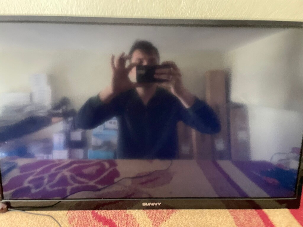

sunny tv miz var ters ekran sorunu varmış servis menüsünden ayar yaparken ekran kararmış ledler açık var ses var ama görüntü gelmiyor bu modellerde yazılımla kurtarma varmı teşekkür ederim şimdiden

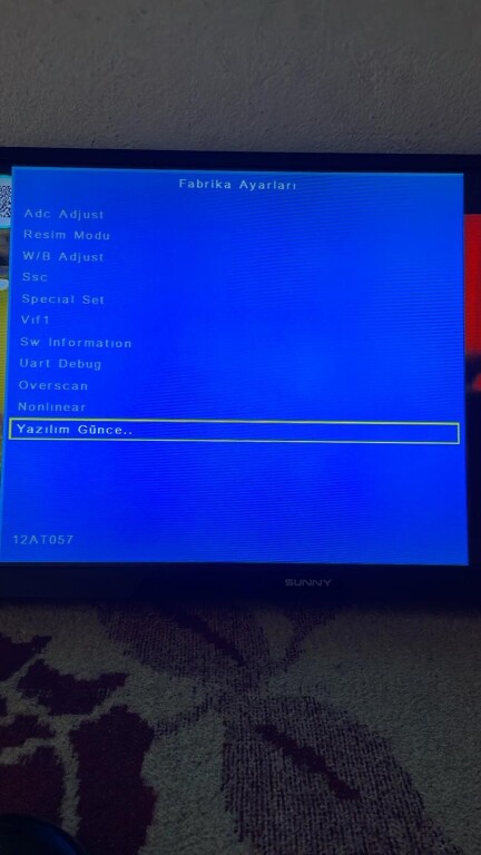

Benim sorunum servis menüsü karıştırılması sonucu ekranın siyah olması ama sesin ve LED in çalışması Forumdan aldığım yazılım aldım TV'ye taktım fişi takıp bekledim ama yazılım yüklenmedi TV de tepki olmadı bunun üzerine bende kör komut girdim
İlk başta servis menüsüne Kör bir şekilde tahmin ederek tuşladım SOURCE + 2580 ardından kumanda dan YUKARI tuşuna bastım VE resimdeki yazılımı yükle bölümüne geldiğimi tahmin ettim resimdeki gördüğünüz yere KÖR bir şekilde geldim sizde öyle yaparsınız
Ardından Kumandadan OK tuşuna basınca yazılımı yükledi ve direk olarak ekran geldi
(USB'nizi bu işlemden önce TV'ye takıp sonra fişi takın öyle başlayın)

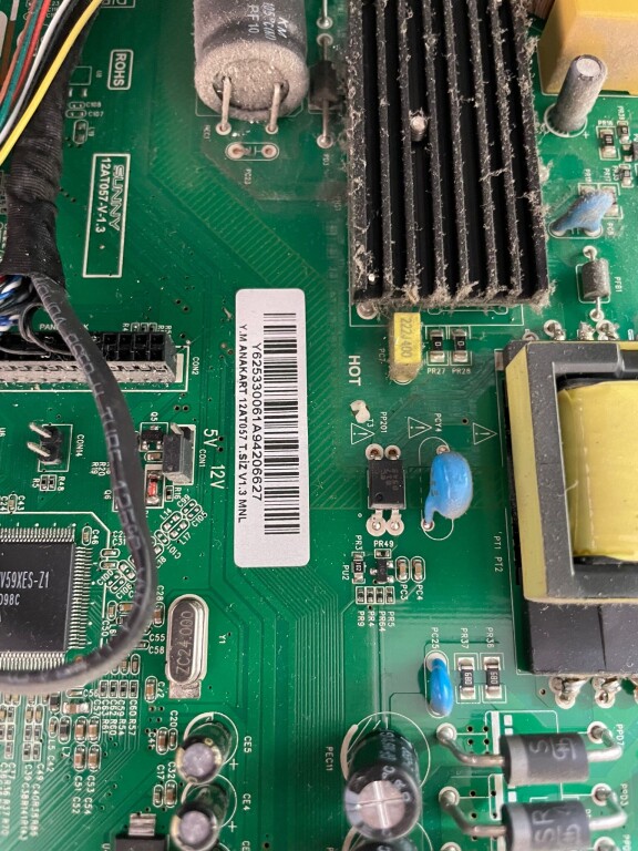

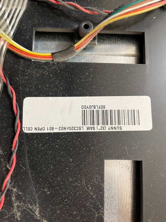

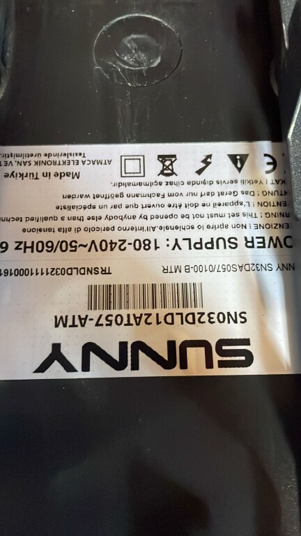

Yardımlarınız için çok teşekkürler. Attığınız dosyayı yükledim ancak olmadı. Ana kartın tamamen değişmesi gerekiyormuş.5000 lira istediler. o yüzden ben kendim değiştirmeye çalışıcam. Anakart ı nereden sipariş edebilirim önerebileceğiniz bir yer var mı? Bir de size attığım fotoğrafllardaki hangi numarayla anakartı sipariş etmem lazım? yardımcı olursanız çok sevinirim.
teşekkürler
Merhabalar,
teşekkürler
jacabojacabo görüş derim EMMC değişimiyle belki kurtarabilirsin.
