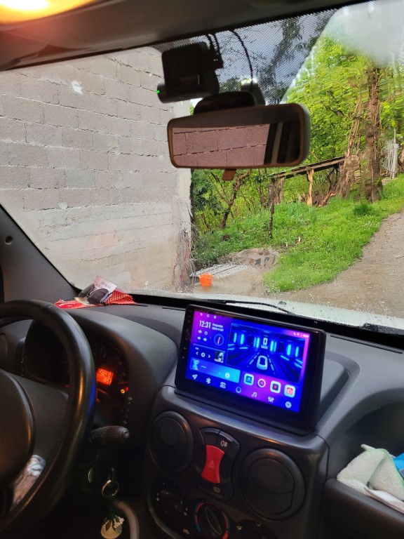

Bugün ilk sürüşü yaptım, araçta sol sinyal verince veya frene basınca multimedya geri kamerayı açar gibi yapıp kapanıyor :hihi :hihi :hihi
Mesela frene bastın çukur gördün, müzik durup kamera ekranı gelip sonra düzeliyor, yani ilk basış anında teyp tetikleniyor sonra düzeliyor :)
Dağdan indim uzun süre, kafayı yemek üzereydim :hihi:hihi:hihi
Geri vites ışığı, fren lambası, ve sinyal lambası kabloları olan demetin içinden geri vites artısını ve eksisini almıştım, dedim şaseyi değiştireyim, olmadı, kamerayı iptal ettim olmadı, geri lambasının artısından teybin kablosunu ayırınca düzeliyor.
Sol arka stoptan dolayı fren ve sinyalde, anlık çok kısa bir süre geri vitese elektrik veya parazit artık neyse geliyor. Montajda problem yok, olmadı teybe yakın olan sigorta kutusundan tetiği ayrı alırım, kamerayı direkt stoptan beslerim neyse artık :) :hihi:hihi:hihi

Araçta 1 haftadır takılı ara ara açıp denemeler yaptım, sorun yoktu. Motor çalışınca fark edilir hale geliyormuş, kısa mesafe olsun denesem fark ederdim.
Park sensörlerinin ön tarafa giden ekranı aklıma geldi onun ekranı düzenli çalışıyor diye geçici olarak tetiği ordan verdim, yemedi. Aldığım yeri arayıp sordum pejolarda filan röleli sistem kullanıyoruz dedi, en son çare o yapılabilir, lakin diyot direnç kandansatör filan bi şekilde düzeltebilirim diye düşünüyorum, röle de yaparım problem yok.
Lakin insan onca denemeden sonra böyle bariz hatayı gözden kaçırdığına üzülüyor.

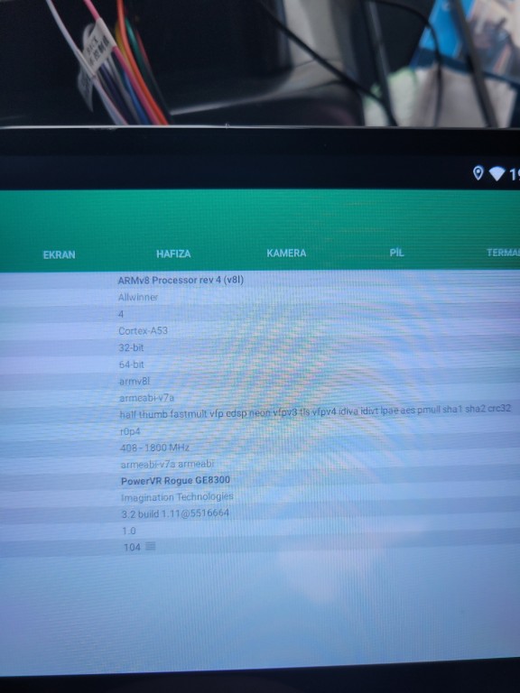

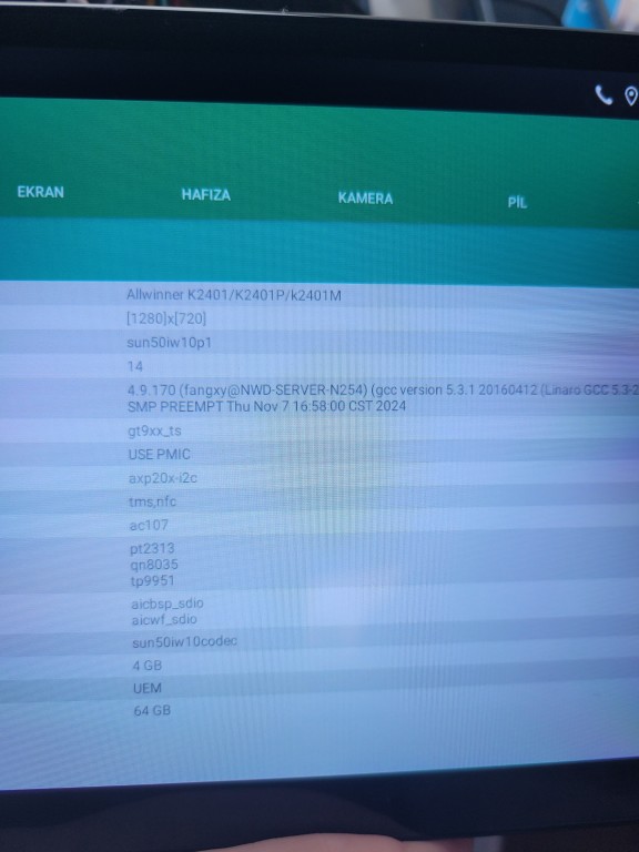

Şöyle de not ekliyim, herhangi bir yavaşlık hissetmediğim için cpu karşılaştırmaları ıvır zıvır pek girmedim açıkçası, direksiyon kumandası sipariş vermek zorunda kaldım ekrandan ayarlamak ölüm gibi, arabada da tuş takımı olmadığı için çok yordu
TeyesCC3
31 May 2018
540
Güle güle kullanın hocam allwinner k2401 olmalı. İşlemci üzerinde Soğutucu yoksa küçük bir fan ve soğutucu takmak çok faydası oluyur. Tekrardan hayırlı olsun
