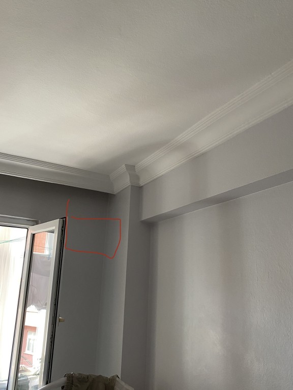

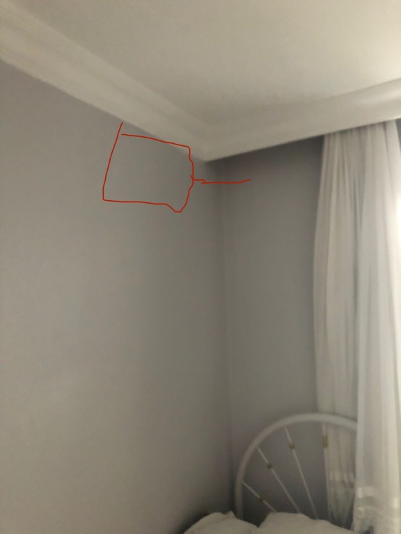

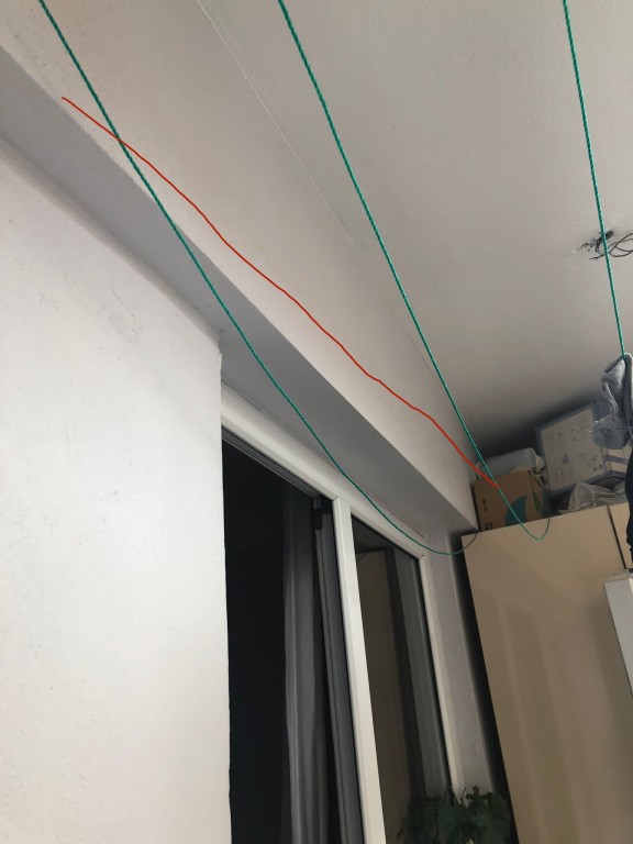

Bu alana klima takılabilir mi
iç kısımdaki duvar 59 cm alacağım klima 7000 BTU olacağı için çokta büyük sayılmaz ama Daikin bayiye gidip teşhirde boyunu ölçmem lazım montaja gelirsek balkondan çizebildiğim ve kafamda planlayabildiğim kadarıyla bakır boruyu su meyilini vererek balkon pimapenine doğru yaslayarak alt kısımdan dışarı verecek büyük ihtimal serviste böyle yapar

bu şekil mi diyorsunuz pek çizemedim ama öyle olursa drenaj suyu tahliye olamaz ama çözümü var drenaj suyunu balkona verebiliriz

Dümdüz havadan götürülüebilir, uzaktan bir parça ile duvara sabitlenerek.
O dedeğiniz parça nasıl bir şey

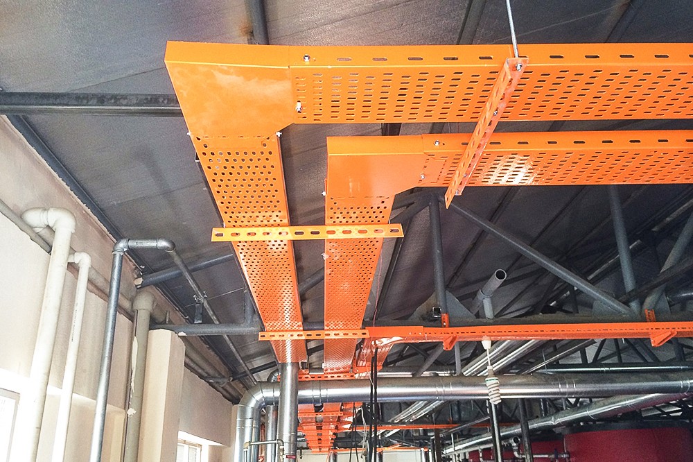

Metal kablo kanalı kullanılabilir.
Marketlerde tavan klimaların hatları bu kanallarla taşınabiliyor.
Maliyetini bilmem ama kullanıldığını gördüm.

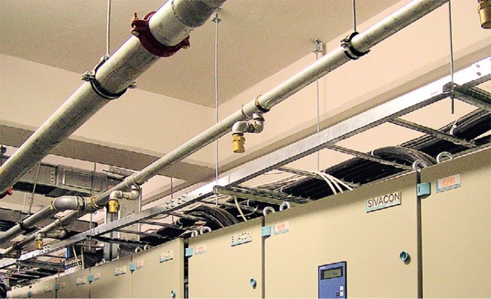

Pimaş boru da kullanılabilir.
Resimdeki gibi uzun kelepçeler ile tavandan veya duvardan sabitlenebilir.
İstedikten sonra yöntem çok yani illa duvarın dibine sabitlenecek diye bir kural yok.
Havada da durabilir. Yeter ki sabit kalsın. :kiskis
@Fıratt, istediğin köşeye klima takılırsa
çok fazla büküm verileceği için cihaz performansı düşebilir.
bükülmeler fazla ve keskin olursa evin içinde su şırıltısı gibi sesle karşılaşabilirsiniz.
bana göre istediğin köşe uygun değil.

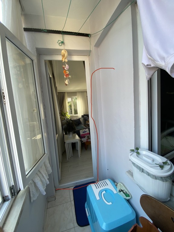

Bu yer biraz benim isteğimden çıktı da en uygun neresi diye düşünüyorum balkona olsa balkon küçük daha da daraltır ve performansı düşer dışarıya olsa sizin dediğiniz sorun oluyor benimde bu kadar araştırmam servis gelipte takamayız diyip klimayı benim elime bırakmasın diye bide ondan sonra onun şikayetiydi iadesiydi uğraşmayayım
balkon korkuluğunun dışına tutturulur en kısa mesafe sağlanır sorun olmaz.

zaten oraya koyduracağımda bakır boru hattı biraz sıkıntı nereden dolanacağı
Bu yer biraz benim isteğimden çıktı da en uygun neresi diye düşünüyorum balkona olsa balkon küçük daha da daraltır dışarıya olsa sizin dediğiniz sorun oluyor benimde bu kadar araştırmam servis gelipte takamayız diyip klimayı benim elime bırakmasın diye bide ondan sonra onun şikayetiydi iadesiydi uğraşmayayim
Önceden keşif talep edilebiliyor mu acaba?
korkuluk duvar kenarından yükselir kapı üstünden geçer sıkıntı olmaz.

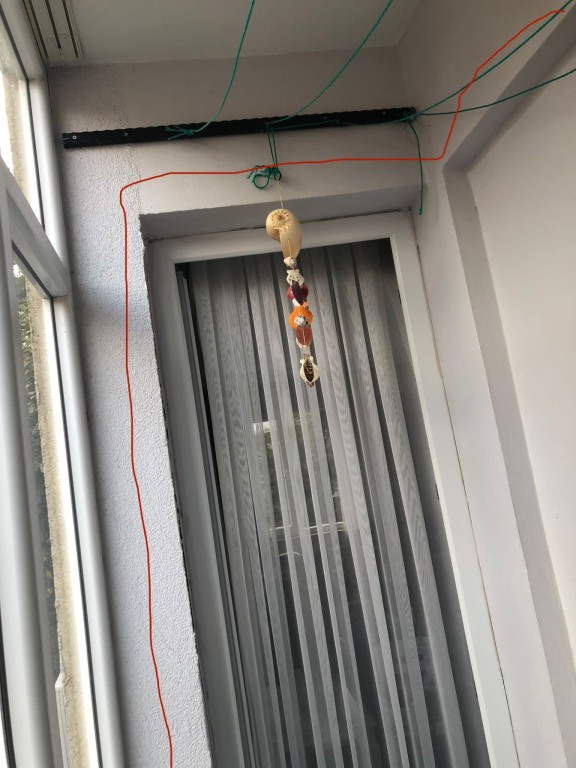

Biraz araştırma yaptıktan sonra iç ünitenin koyulacağı duvar biraz küçük kaldı bende biraz düşündüm resimdeki yer daha mantıklı gibi iç ünite oraya koyulur bakır boruda üstten dolaşıp pencereden dışarıya çıkar bakır boru için kirişin delinmesi gerekiyor bir tek onada pek yapacak birşey yok
