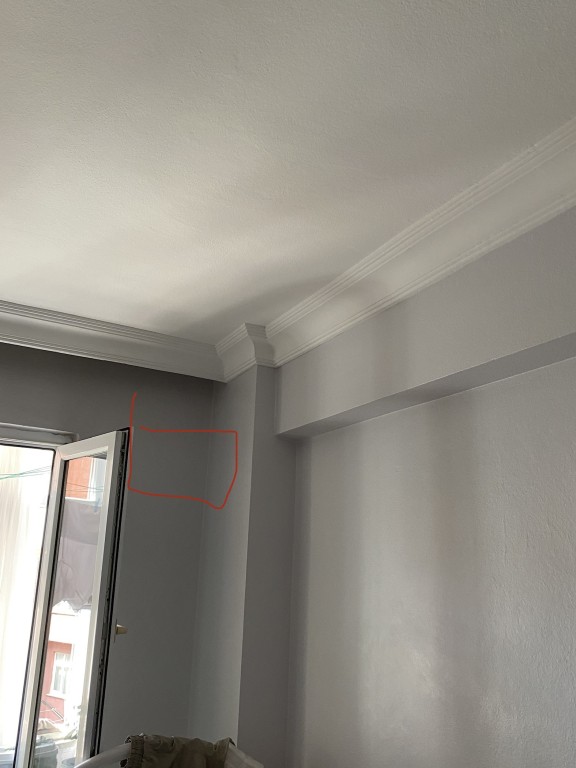

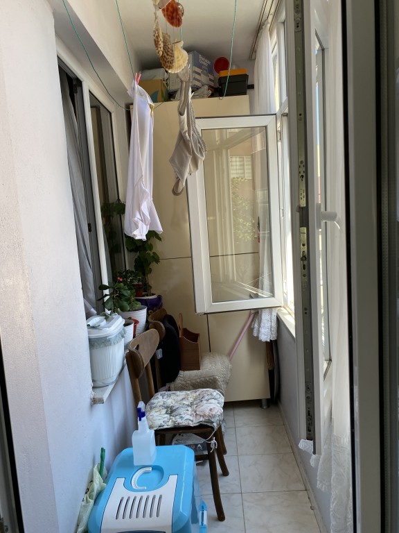

Bu alana klima takılabilir mi

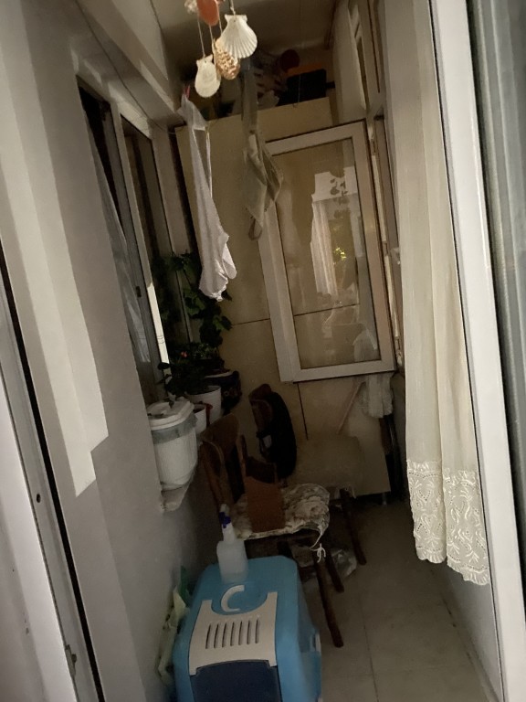

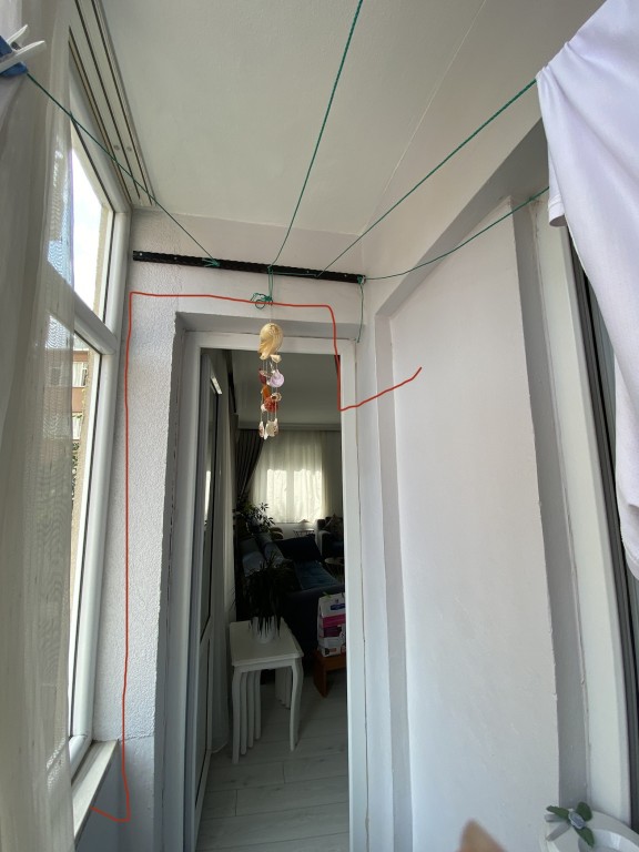

El becerimin yettiği kadar çizmeye çalıştım balkonda çizdiğim bakır boru hattının nereden geçeceği odada çizdiğimse iç ünitenin konulacağı yer iç üniteyi o kısma düşünüyorum
24,548
Bu şekilde fazla büküm verilmesi doğru bulmuyorum olabildigince düz gitmeli
kapi uzerinden yukari doğru tekrar eğim verilmesi durumunda ic unite yoğuşma suyuyla ilgili probleminiz ortaya cikacak
ayrica iç uniteyi koymayi düşündüğünüz yere sığacak gibi durmuyor
karsi duvarin fotosunu atarmisiniz

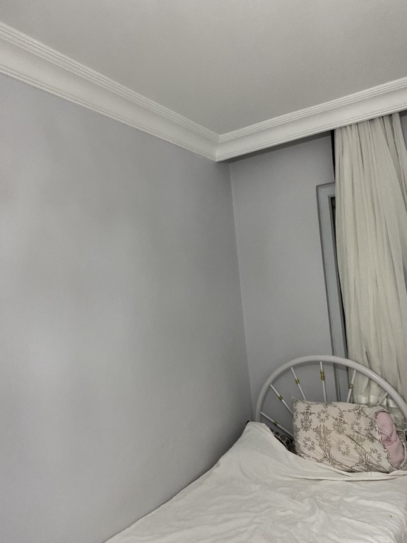

Drenaj hattını bende düşündüm ya da drenaj hattını balkona verebilirim en kötü bu da karşı duvarın resmi
Edit: klima Daikin shira plus 7000 BTU ölçülerini tam olarak bilmiyorum

Bir kablo kanalı veya pimaş boru ile direkt karşıya atmaktan başka çare yok.
Amaç gaz borularını sabitlemek olacak.
Fazla dönüş olursa sistem debisi ve basıncı etkilenir, kompresörün ömründen yiyebilir.
Bir de elektrik tüketimi coşabilir.
O yüzden borunun fazla dönüş yapmadan dış üniteye mümkün mertebe düz gitmesi lazım.

iç kısımdaki duvar 59 cm alacağım klima 7000 BTU olacağı için çokta büyük sayılmaz ama Daikin bayiye gidip teşhirde boyunu ölçmem lazım montaja gelirsek balkondan çizebildiğim ve kafamda planlayabildiğim kadarıyla bakır boruyu su meyilini vererek balkon pimapenine doğru yaslayarak alt kısımdan dışarı verecek büyük ihtimal serviste böyle yapar
24,548

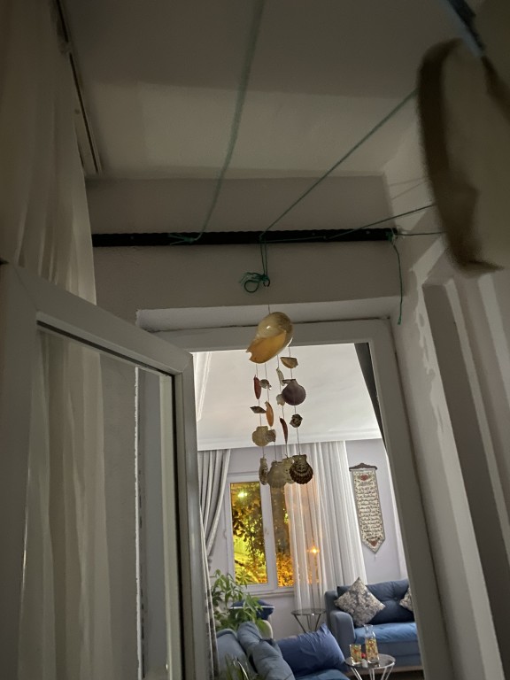

kapının solunda kalan çıkıntı kolon haberiniz olsun. :slap
