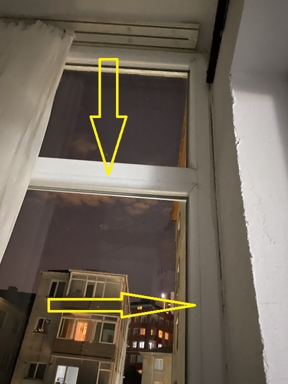

Üzerimde çatı yok ben ara kattayım ve pimapen var pimapenden dolayı dış üniteyi dışarıya koyamazlar bir tek
yer balkon var ben yine resimlerini koyuyorum
Bu fotoda ok işaretlerinin tam uçlarının gösterdiği yerler çift camı tutan çıtaların yuva noktaları. Önce uzun köşeden başlayacak şekilde o ek yerinden ince düz tornavide ve bir küçük çekiç ile tornavidanın ucunu o alana yerleştirip çekiç ile tıklayıp araya giriyor ve esnetip o çıtayı yerinden çıkartıyorsunuz. Sonra diğer 4 çıtayı da çıkartıp vantuz ile o camı yerinden alıyorsunuz. Ancak almadan evvel çıtanın çıkmış hali ile camın dayandığı (Duvar tarafı) sınırı işaretleyin pimapen üzerine.
Şimdi ben detaylarda göremedim ya da gözümden kaçmış olabilir ancak buraya takılacak olan klima 24 lük değilse ve eski üretim değilse yeni nesil klimalar 1/4 3/8 boru kullandığı için 1/2 1/4 kadar kalın yani çaplı olmayacaktır o nedenle o camın sınırının işaretlendiği noktadan duvara doğru olan kısmın olduğu yer kesilir ve boru o noktadan geçirilip montaj bittikten sonra cam aynı şekilde yerine takılır.
Penciler uğraşmak istemez yoksa yapılmayacağından veya yapılamayacağından değil.
Cam yokken dış ünite montajı da yapılır rahatlıkla.

Klima 7000 btu klima ve yeni sıfır klima sağ olun Adem hocam bunu bir düşüneceğim ya da ya da en kötü o fotoğraf daki kirişin üzerine koyacağım en son çare olarak
23,711
Resimlere baktım pimapenin tam biriminden dışarıya delik açıp hemen pencenin altına montaj ettirebilirsiniz.
montaj borusu belki biraz daha uzun olur.

artık öyle yaptıracağım internetten videolara baktım adem hocamın okla gösterdiği çerçevedeki kapakları sökünce cam geliyor cam oradan çıkınca rahatlıkla dış üniteyi oraya takabilirler bakır boru için çerçevenin kenarından biraz delerler. Siz çerçeveyi sökün diyince bende komple sökülecek sandım aslında kolaymış

Camı kestirmek zor olabilir bunun yerine penin aşağıya bitiminde duvarı delip dışarı çıkmanın daha kolay olacağını düşünüyorum.
