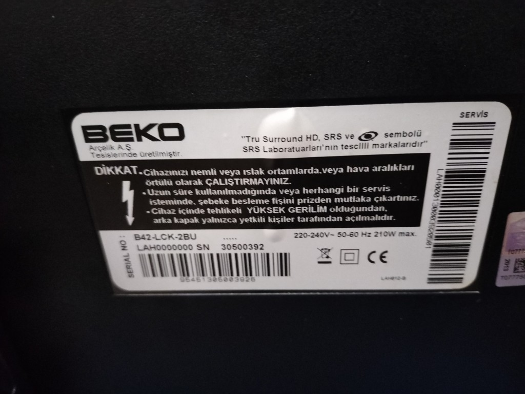

mrb ustam tv mavi ışıkta kaldı usb yazılımı gerekli bir türlü beko kendi sitesinde indiremedim server açılmiyor nedense yapılacak bişey varmı öneri ve değindirmelerinizi almak istedim iyi forumlar.
979946120118507 seri no budur
Bugünlerde bir problem olduğunu By_Trol ustamız paylaşmış ustacığım. Şu anda yapılabilecek en mantıklı şey muhtelif zamanlarda erişimi denemek olabilir. Belki dosya erişimini tamamen kapatacaklar, belki sunucu bakımları var. O kısmını biz de bilemiyoruz.
tşk slowfood kardeş seri no ekledim sende dene ekliye bildiysen sevinirim
Aahh ah. Ustam hangi işin arasında diyeyim, sen anla. 😉
Vakit üretebilirsem bakmaya çalışırım. 😉
teşekürler bolşans diliyelim neyamam lazım öneri değindirmeleriniz nedir sanırım spiflaş bu modelde yoktur nandflaş var olduğunu biliyorum bunuda yazma imkanım yok
