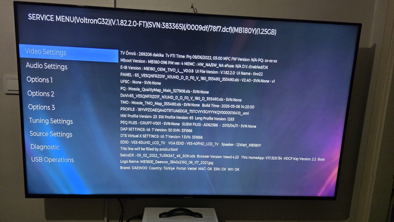

Buluruz merak etme bize servis menüsünü atman yeterli.

Yardım için teşekkür ederim ama galiba başım dertte🙂 şimdi paylaştığınız yazılımı kurdum sorunsuz bir şekilde sonra netten bir güncelleme geldi onuda kurdum oda tivo dan önceki güncellemeydi sonra ana ekranda sürekli tivo reklamı cıkınca bende tekrardan verdiğiniz yazılımla ilk sürüme döneyim dedim amacım reklamdan kurtulmaktı ama bu sefer işler beklediğim gibi gitmedi yazılım yüklendi ama ekrana görüntü gelmiyor tahminimce televizyon açılıyor ama görüntü yok çünkü menü tuşuna basıp 1505 yapıp ok diyince yazılımı kuruyor yine ama sonuç aynı görüntüm yok şuan acaba bunu düzeltmenin bir yolu varmı?

Panele parlak bir ışık tutun ve görüntü olup olmadığına bakın.
Google translate;
Dediğinizi yaptım.Görüntü yok.Fişi çekip geri takınca logo geliyor ama sonrası karanlık
Belkide full yazılım sorunumu çözebilir
