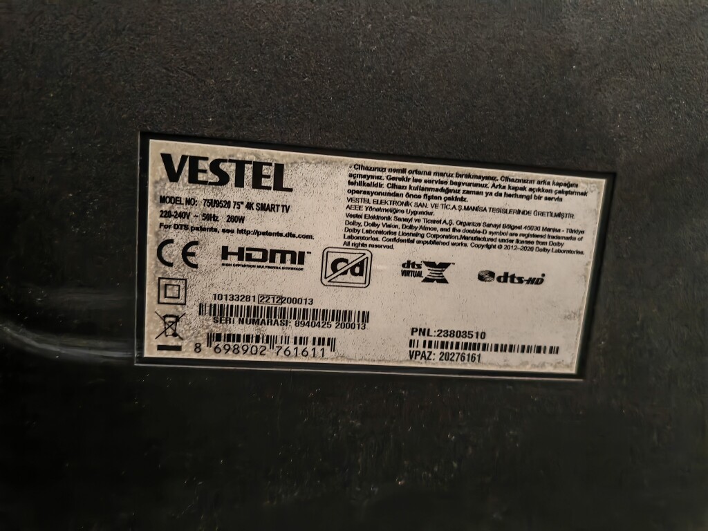

arka etiketi ekler misin.?

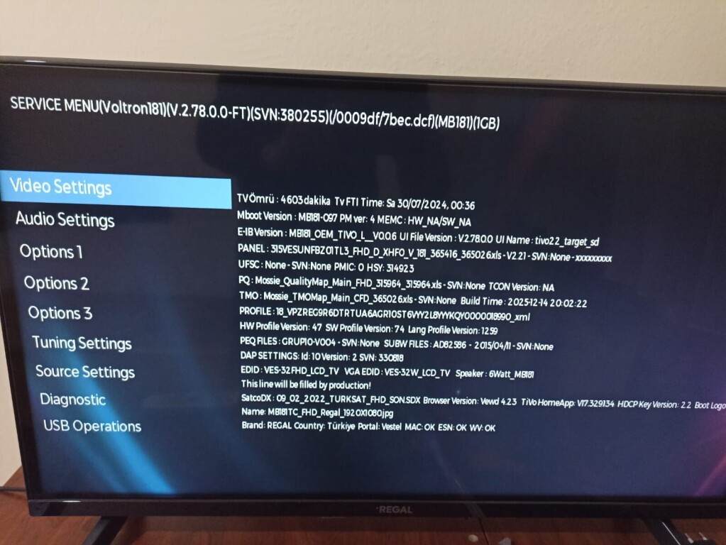

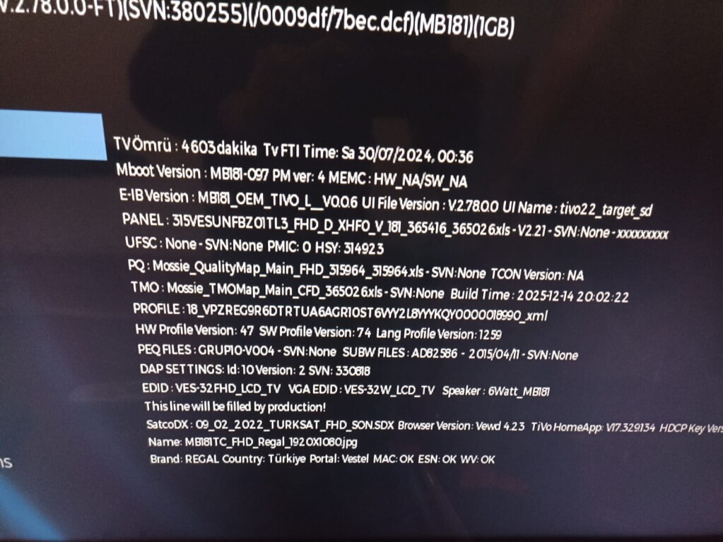

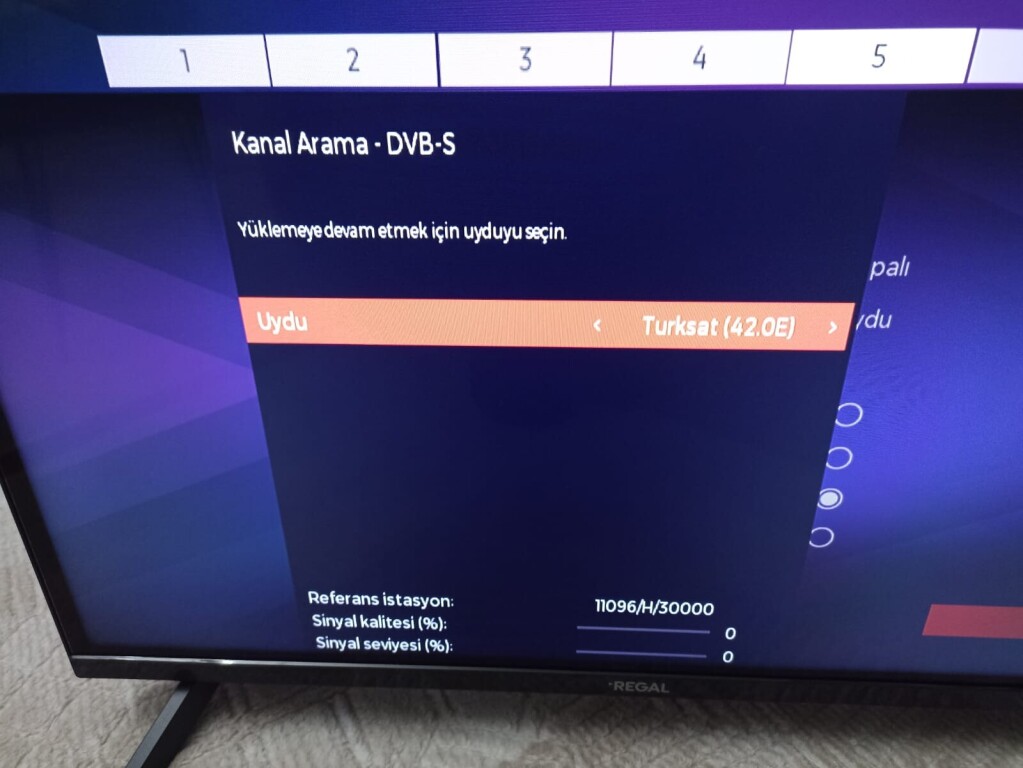

üstad, gönderdiğiniz yazılımı yukledim , sürekli yaptıgım için o konuda sorun yok son aşamada uydu kurulumu tekrar yapıyorum ama bir türlü sinyal gelmıyor tv ye acaba neden olmuyor tv yı yazılım sonrası tv geldı ,hani işlem asamasın da kurulumu tekrar yapılmalı denıyordu bnde yaptım ama olmuyor bu işlemi de ilkkez yapmadım youtube den de izledim hanı bır yerde eksıklık mı yapıyom ama yok acaba nerede eksıklık yapıyorum bilginiz var mı
gönderdiğiniz yazılımı tekrar mı yükleyeyim kanallar için

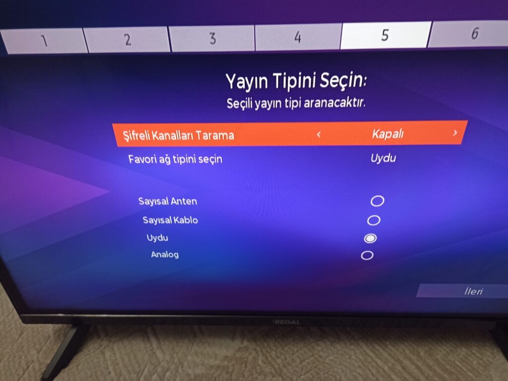

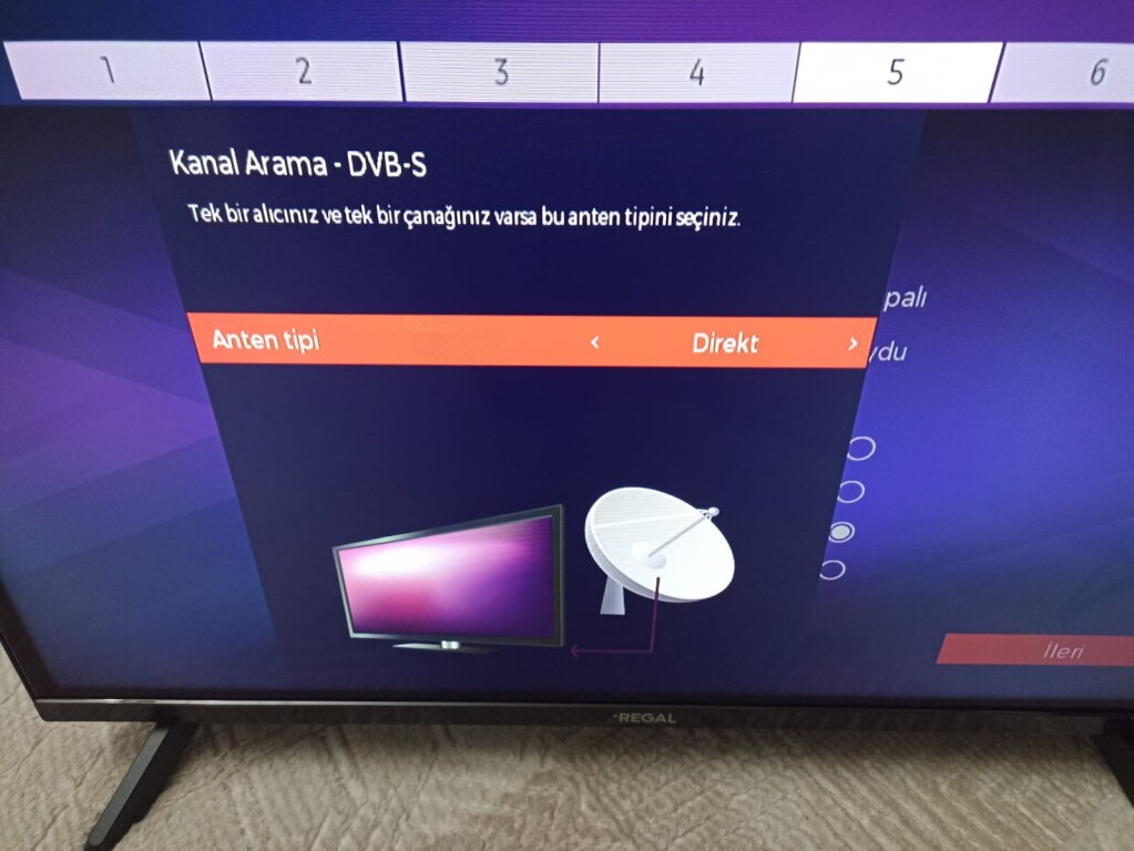

antn tipi tek canak ve cihaz oldugu için direkt sectim, diger anten tiplerinde de , diğer asmada sinyal yok dıyor frekansları degiştiğimde siyal yok dıyor , anten baglantısı için dıger tv nın anten baglantısını takar yapıyorum kontrol ettım ama anlamadım neden bu seklıde oluyor :( üstad attıgım bu yazılım la tv nın sinyalini etkiler mi ne yaptıysam olmadı her sekilde uydu kurulumunu yaptım olmuyor tekrar attıgınız bu yazılımı kuruyım mi acaba düzelir mi , yoksa servislik bır durum mu garantı devam edıyor tv nin
Anten tipini direkt seçmeyin bir defa sol yön tuşuna basın diseqc 1.0' ı seçin birinci porta Türksat ikinci porta herhangi bir uydu adı seçip kaydedin sinyal gelecektir sonra TKGS kurulumunu yapın.
yok üstad ne yaptıysam olmuyor söylediğinizi yaptım , o antep tipi secılı yerde hepsını sırayla denedım frekans turksat arama frekansını yazdım o da olmadı şaşılacak iş bn çözemedim bu yazılım atma işini ve kurulumu ılk yapmıyorum elimden gelıyor bıraz ama bu işi bn çözemedim üstad , yazlımı attım onda sorun yok tv normal calıstı sonra son aşaması kurulumu tekrar yap da ondan sonra gerisi yok üstad yazılımı tekrar atıyım mı yada servis e mi götüreyim garanti devam edıyor kusura bakma :(
