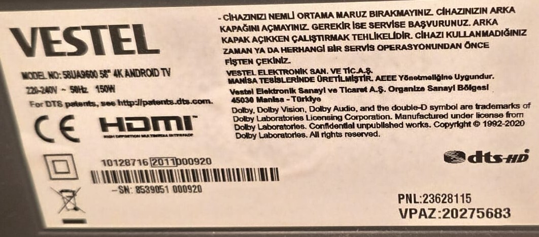

  • Marka/Model: Vestel 58UA9600 58" 4K Android TV
  • Anakart (Mainboard): 17MB170
  • Seri Numarası (SN): 8539051 000920
  • VPAZ Kodu: 20275683
  • Panel Kodu (PNL): 23628115 bu parametrelere uyumlu full yazılım arıyorum.yazılım çöktüğü için açılmıyor

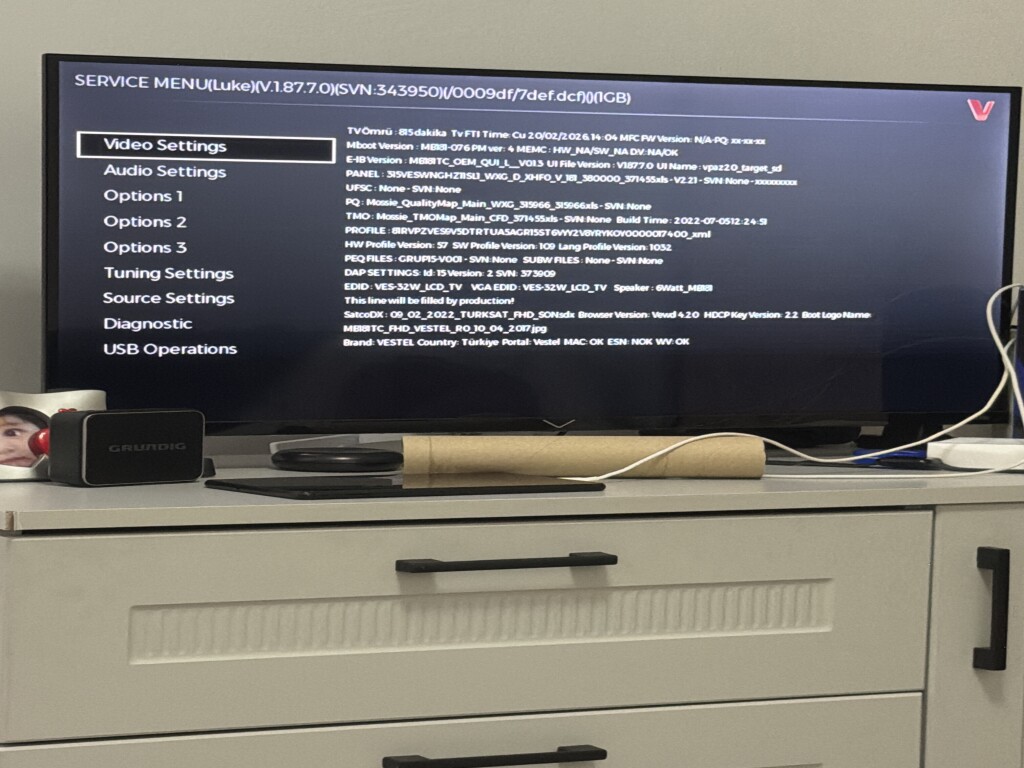

eski tivo yüklüydü o eski resim şuan ben Qui menüdeyim
