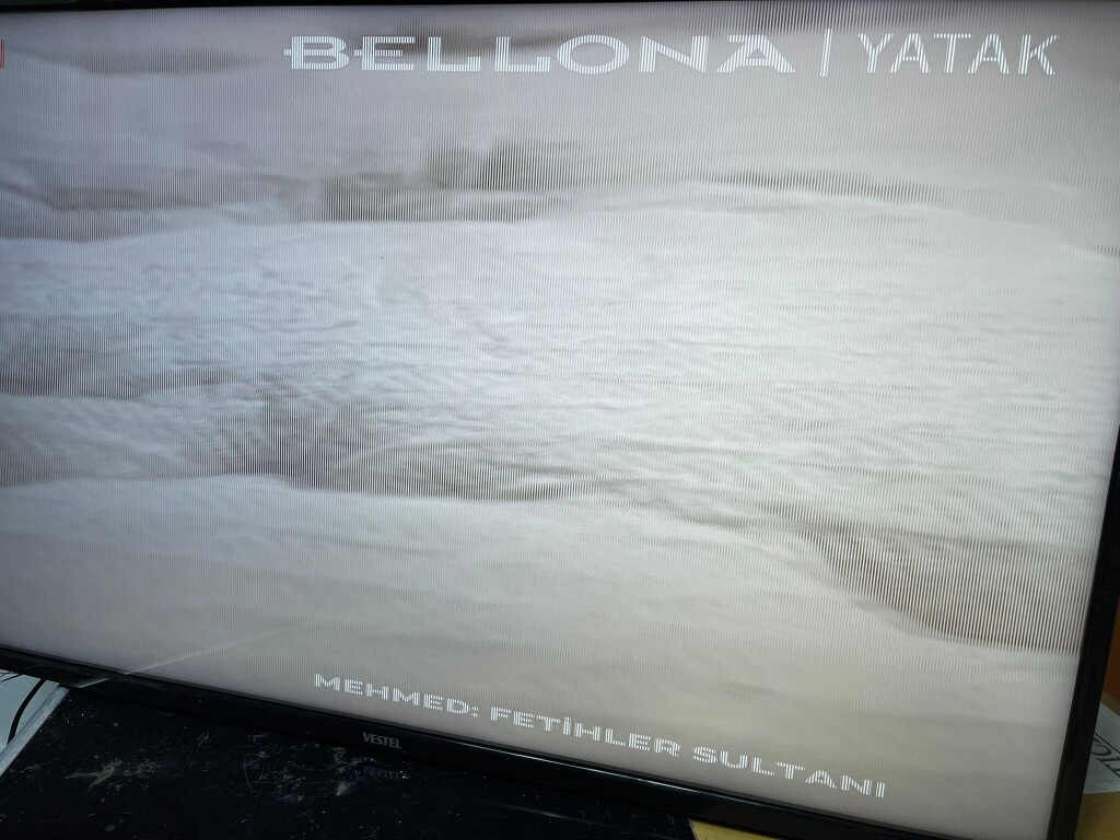

yeni anakartı model kodu, panel etiketi, tv görüntü problemi nedir ters mi, gamalı mı.?
görüntü bu şekilde

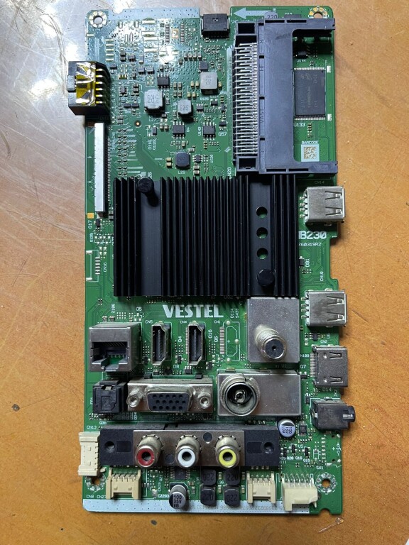

takmış olduğum kart 17mb230
260319R2

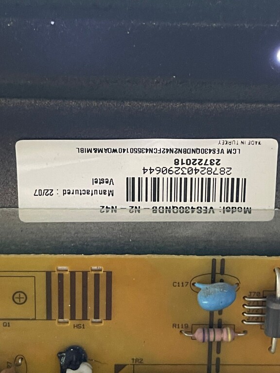

televizyon panal koduda bu ilginiz için teşekkür ederim.
üzerindeki kart ise 17mb230
200420R2
görüntü bu şekilde
260319R2
200420R2
Arşivde 17MB230 ve VES430QNDB-N2-N42 paneline ait profil dosyası yok. Lütfen TV'den profili kaydedip buraya yükleyin, böylece onarmayı deneyebiliriz. Profil dosyası downloadpq.mb230 klasöründe kayıtlıdır.

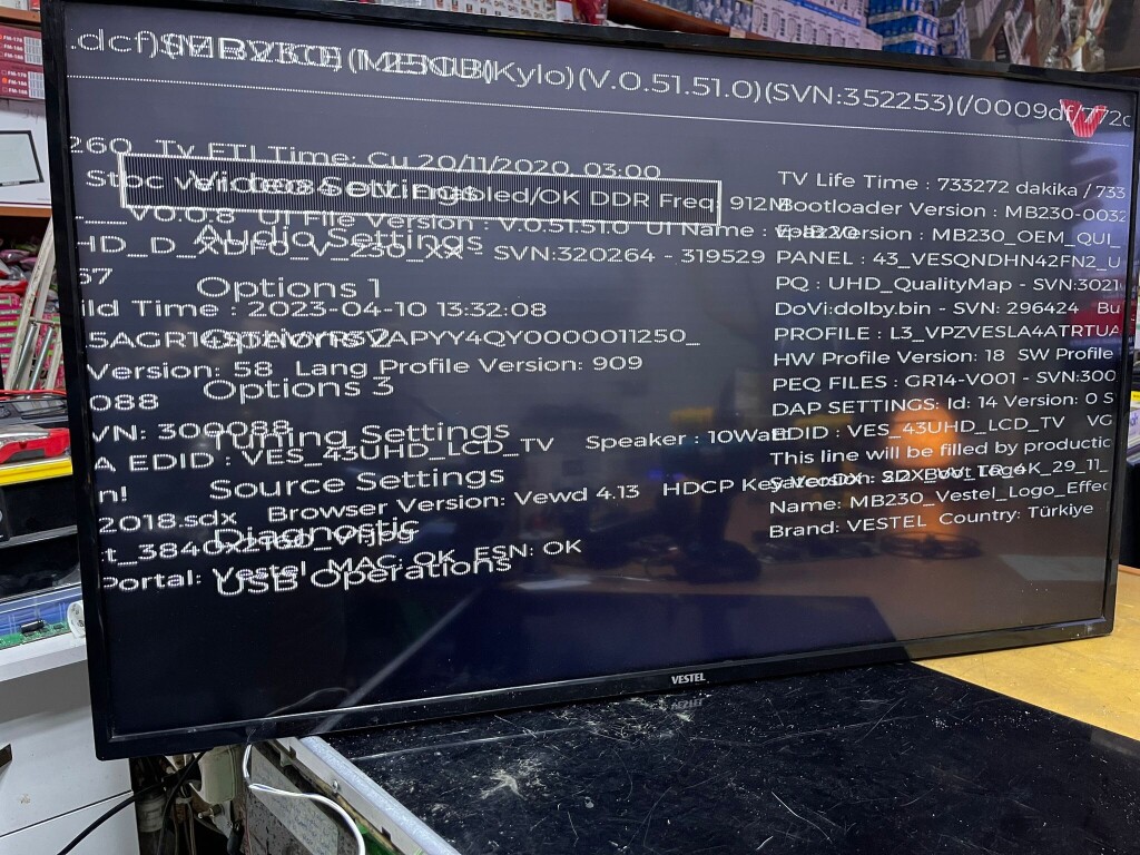

MENU 4725'in bir resmini de paylaşabilir misiniz?
eski kart arızalı olduğu için o menüye giriş yapamıyorum .

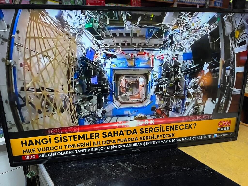

Televizyonun çalışır durumdaki halinin fotoğrafını paylaştınız ancak görüntü kalitesi kötü. MENU 4725 yazıp fotoğrafı buraya yükleyin.
