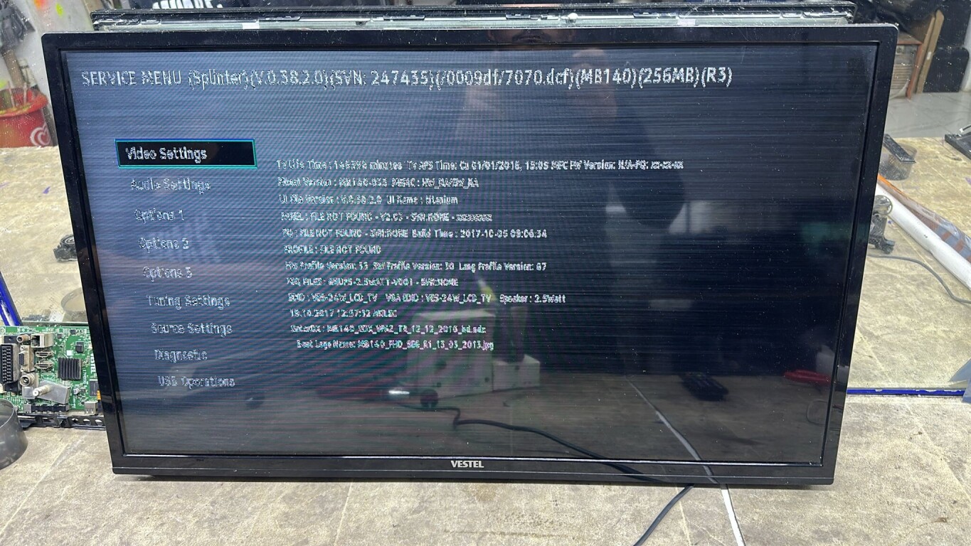

Merhaba, yazılımı yönergeye uygun yüklemeye çalıştım ancak cihaz 4725 üzerinden usb operations'ı seçtiğimde lütfen bekleyiniz diyor ve başka hiç bir tepki vermiyor. Lütfen bekleyiniz yazısı ekranda 2-3 sn durup kayboluyor. Kapatıp açtığımda da öncekinden farklı bir davranışta bulunmuyor. Ne yapmam lazım?

Doğru yapıp yapmadığınızı kontrol etmek istiyorum. Aşağıda, görüntünün ters çevrilmiş olduğu profil bulunmaktadır. Doğru yapıyorsanız, kurulumdan sonra görüntü doğru konumda olmalıdır. Sıkıştırılmış dosyayı açın ve pq dosyasını USB belleğe koyun.
evet usta şu an görüntü ters değil düzeldi fakat negatif bozuk görüntü mevcut
Tamam. Doğru yaptığınız anlamına geliyor. Şimdi görüntüyü düzeltelim. Eğer çalışmazsa, anakart ile panel arasında uyumsuzluk var demektir. Bu profili kopyalayın.
eline emeğine sağlık ustam işlem tamamdır :clap
