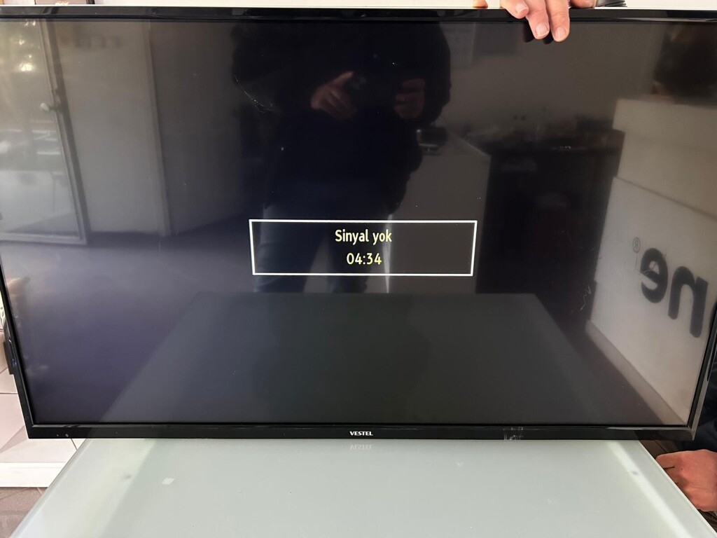

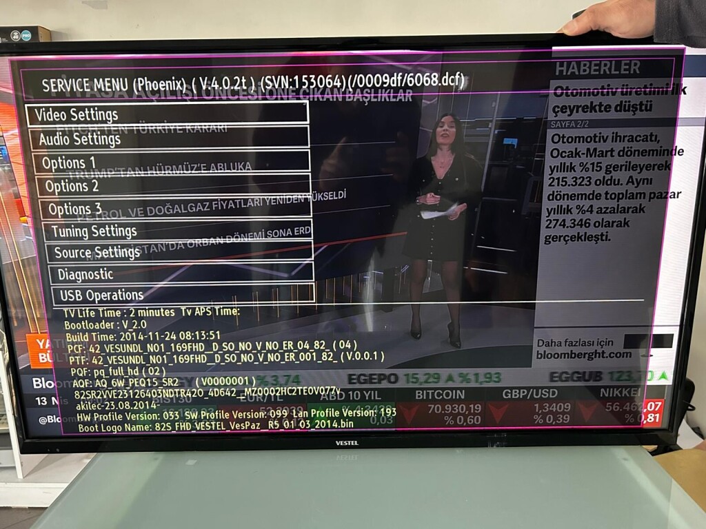

17mb82s kartlı cihaza verdiğiniz kurtarma yazılımını yükledim. Cihaz önce açıldı ancak yine ses yoktu. Daha sonra kulaklık girişine kulaklık bağladım ve kulaklıkta ses olduğunu gördüm, ancak hoparlörlerden ses alamıyorum. Kurtarma yazılımı sonrası servis menüsü ekranı aşağıdaki gibidir.
Bir süre sonra cihaz hdmi üzerinden gelen sinyali de almamaya başladı. Sinyalin geldiğini başka bir cihazda test ederek gördüm. Şuanki sinyal yok ekranı aşağıdaki gibidir.
Ne yapmam lazım? Tekrar yardımcı olursanız sevinirim.

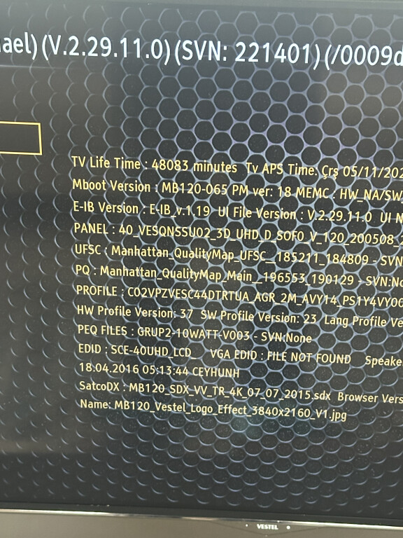

Cihazın üzerindeki kart mb82s uydusuz kart. Doğru yazılımı yükledik değil mi? Yazılımdan eminsek donanıma odaklanacağım.
Merhaba,
17mb82s anakartlı cihaz açılıp hemen kapanıyordu. Cihazı açıp 4725 ile servis menüsüne girdiğimde cihazın üzerinde aşağıdaki resimdeki gibi V.0.5.8a yazılımı vardı.
Bende elimde bulunan V.0.7.7v versiyon adlı yazılımı cihaza yükledim. Cihazın açılma problemi çözüldü ancak bu sefer de cihazdan ses gelmiyor. Cihazın şuanki ekrana görüntüsü aşağıdaki gibidir.
Cihaza ait arka kapak, anakart ve panel fotoğrafları aşağıdaki gibidir. Cihazın hiçbir parçası değişmemiştir.
Sesi geri almak için hangi yazılımı yüklemeliyim? Yardımcı olursanız sevinirim.
