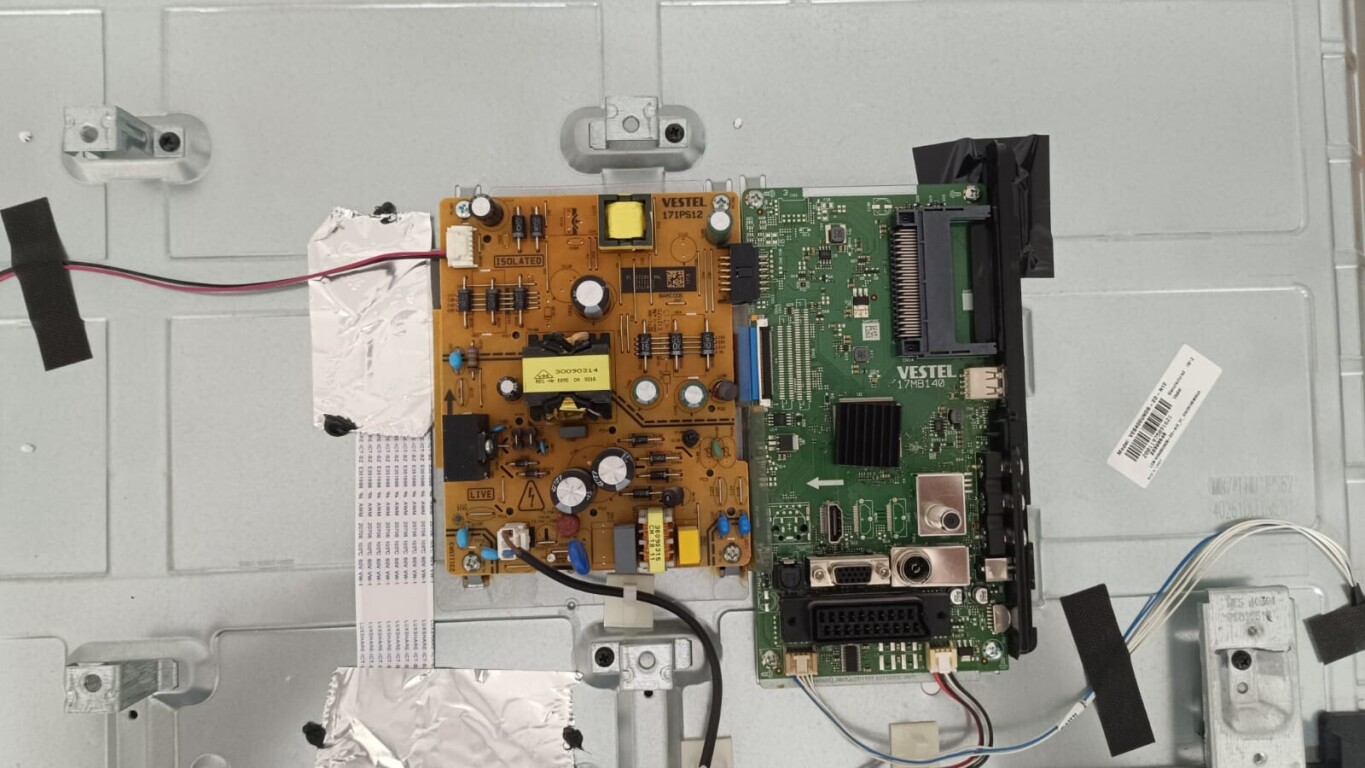

Merhaba arkadaşlar
altta resmi bununan tv android stanby da duruyor acılmıyor sanırım çökmüş besleme filan denendi donanımsal bir arıza bulunamadı yazılımı varsa alabilirmiyim acaba?

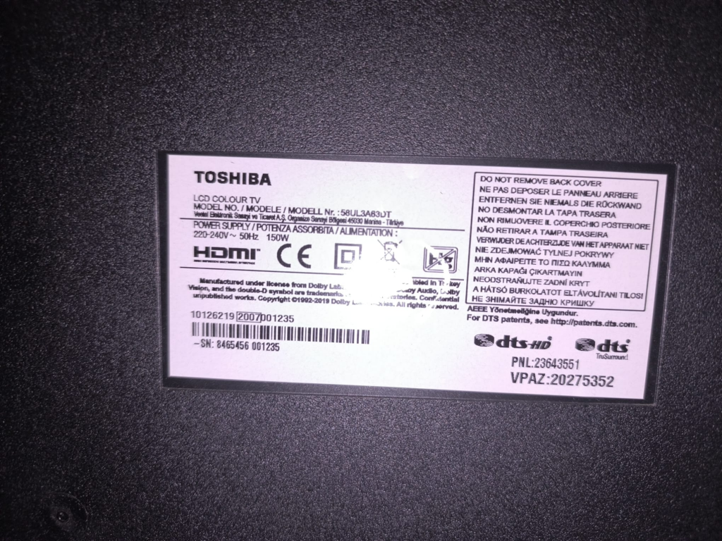

Selamlar,
13.09.2020 tarihinde A101'den aldığımız Toshiba 58UL3A63DT model televizyonumuz, otomatik güncelleme sırasında elektriğin kesilmesi sonucu çöktü. Cihaz şu an açılmıyor; siyah ekranda kalıyor ve ön taraftaki standby LED ışığı sürekli yanıp sönüyor. Cihazda herhangi bir donanım değişikliği yapılmamıştır, tamamen yazılımsal bir sorundur.
Cihazın özellikleri; YouTube, Netflix, Wi-Fi ve Bluetooth destekli olan bir modeldir. Kurtarma yapabilmek için uygun "Full Yazılım" dosyasına ihtiyacım var diye düşünmekteyim.
Cihaz Bilgileri:
  • Model: Toshiba 58UL3A63DT
  • Seri No (SN): 8465456 001235
  • Panel (PNL): 23643551
  • VPAZ: 20275352
Cihazın anakartının MB130T mi yoksa MB130S mi olduğundan emin olamadım (Smart özelliklerine dayanarak T olduğunu tahmin ediyorum). Seri numaram üzerinden uygun olan güncel Full Yazılımı indirme izni verirseniz çok sevinirim.
Şimdiden teşekkürler, iyi çalışmalar.

verdiğin bilgiler yeterli full indirme linkini bildirim çanına yolladım.

bende yok Ömer Genç üstat sizde var mı.?
önceklikle cihazı sıfırlayamayı deneyin hala sorun çözülmezse verdiğim yazılımı denersiniz.

Sen nasıl bir harikasın arkadaş. Yetkili servis geliyor "anakart değişecek, anakart 3750 tl işçilik 1500 tl" diyor.
dışardan servis geliyor, "panel değişecek" diyor.
elektronikten anlayan biri "anakartı tamir ederim 2000 tl alırım" diyor.
adamın birine soruyorum, "cihazını bana hurda olarak 500 tl ye ver o olmaz" diyor.
senin yazılım ile cihazı kendi kendime tamir ediyorum. çok teşekkür ederim.

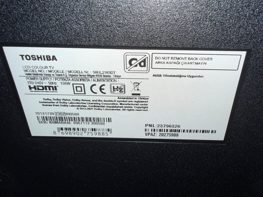

Toshiba 50 inç panel resimler aşağıda cihazda kırmızı yeşil ışık yanıp sönüyor ana kart açılmıyor yazılımsal olabilir mi
Yardımcı olursanız sevinirim şimdiden teşekkürler

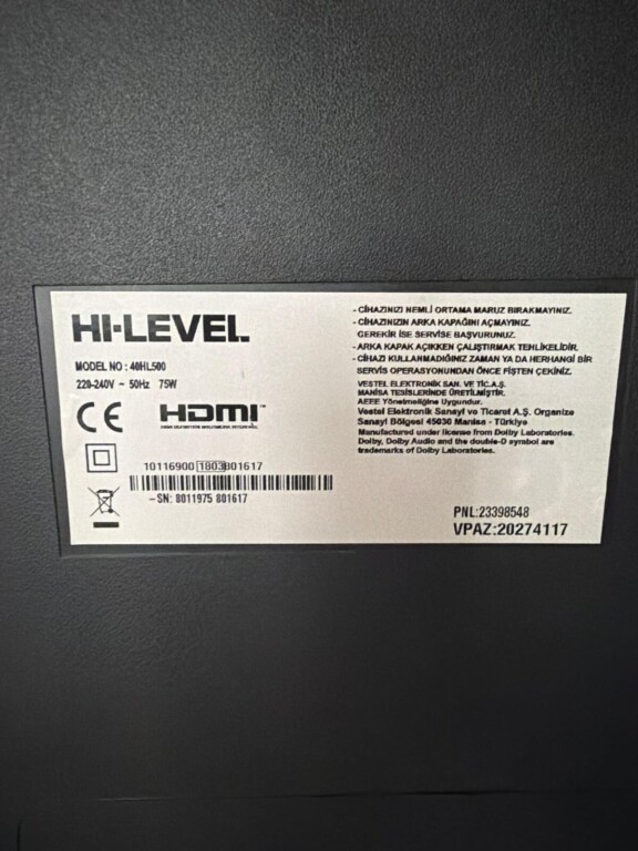

Merhabalar hayırlı günler.
Televizyonum orjinal olarak Hi-level 40HL500 (herhangi bir parçası değişmemiş)
Seri numarası : 8011975801617
Bu cihazda içerisinde takılı anakart vestel 17MB140
Panelin modeli VES400UNDC-2D-N12
Cihaz stand-by IŞIĞI YANIYOR GÖRÜNTÜ GELMİYOR. YAZILIM İHTİYACIM MEVCUT
BENDE DE DURUM AYNI YARDIMLARINIZ LUTFEN
SORUNUM ÇÖZÜLDÜ TEŞEKKÜR EDERİM By_Trol

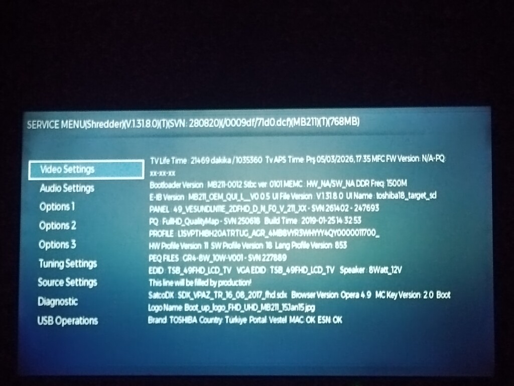

Merhaba, ekli fotodaki vestel tvme forumdan bulup 2 adet yazılım denemesi yaptım ama 15-20 dk beklememe rağmen bir ilerleme olmadı yani yv açılmadı. Fotoyu ekliyorum full yazılım mı gerekir acaba yoksa kurtarma yazılımını mı hatalı yükledik nasıl anlayabilirim
Resim biraz bulanıktı tekrar yükledim, şimdi usb bellek i çıkardım yine vestel ekranı geliyor ve kırmızı ışık yanıp sönüyor bir değişiklik olmadı
