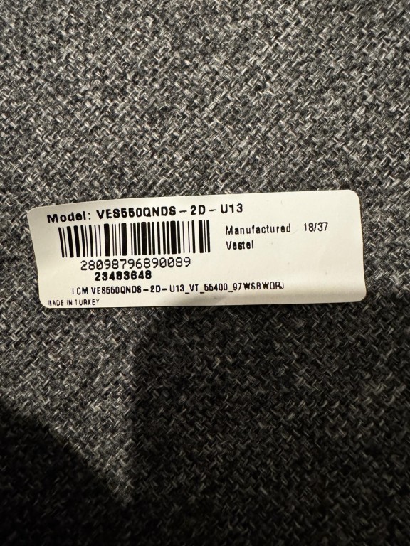

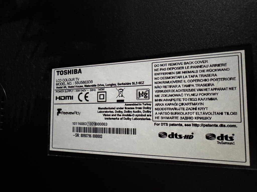

cihaz ingiltere cihazi ama anakarti 17mb130s olarak buldum. kirmizi yesil isik yaniyor tshiba yazisi geliyor sonra guc kesiyor. yazilim veya diger tavsiyelerinize acigim, cihaz orijinal anakart veya panel degismedi Tesekkur ederim
Cod panel (VES550xxxx-xx-xx) ???.
Mico66
5 Tem 2020
17
34

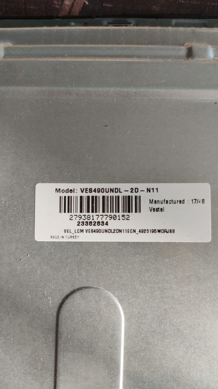

Kapağı çıkarmanız gerekiyor. Şöyle görünüyor:
WhatsApp-Gorsel-2023-12-30-saat-15.50.28_6d009abe9db9bcc1b72ecd29216b209370008ed8.jpg
hemen aciyorum. tesekkurler
ves550qnds-2d-u13 yaziyor tesekkur ederim simdiden
Mico66
5 Tem 2020
17
34
I have this:
Toshiba 55U5863DA main 17MB130S panel VES550QNDS-2D-U13. Try at your own risk.
tesekkur ederim
hocam denedim ilk bi gordu mavi bios ekrani gibi oldu yukluyordu sonra error verdi simdi usb gormuyor. isik hizli hizli yanip sonuyor ilk, sonra normal acilma sekansina geciyor tekrar toshiba yazisindan sonra kapaniyor, var mi bir tavsiyeniz tesekkurler

Sıkıştırılmış dosyayı açıp mb130_en.bin.gz dosyasını kullanarak deneyin.
Mico66
5 Tem 2020
17
34
Google translate
tesekkurler hocam, dosyayi cikarmistim zaten ama bm130_en.bin dosyasi arsiv dosyasi gibi gorunuyordu, icinde ayni dosyadan bir tane daha vardi onu cikardim oldu. calisiyor tv
