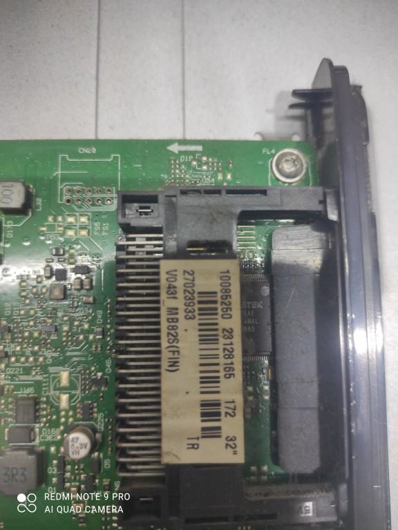

merhaba
17mb180e yazılıma ihtiyacım var
sn 8952953300007
58tu7550a
seri numarası olmadan neye göre yazılım vereceğim.?

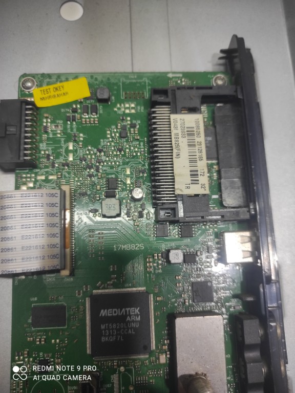

Etiket resmi bu 17mb211s anakart takıldı toshiba yazılımı var kumanda vestel olsun ve menülerde vestel olsun istiyorum şuanki anakartta toshiba v1. 18.5.0 var bu anakarta uyumlu vestel yazılımı gerekli panel dosyasını yedekledim panel önemli deyil teşekkürler
Mb211 kartın serisi lazım
