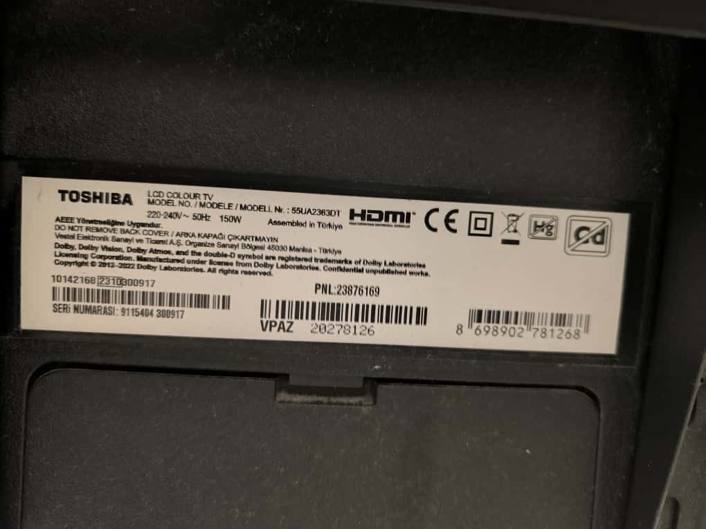

Merhaba, Toshiba 55UA2263DG panel için VESTEL 17MB185 anakartının USB yazılımını arıyorum: VES550QNDB-N2-N43. Şimdiden teşekkürler.
LED'ler kırmızı ve yeşil renkte yanıp sönüyor.
Merhaba
Toshiba 55UA2263DT cihazımda bir değişiklik yapılmamıştır.
Dün akşam normal tv kanalı seyredilirken bir anda kapandı ve kırmızı yeşil ışık yanmaya başladı. Fiş taktığımızda sadece ışıklar yanmakta olup cihaz açılmamaktadır. Çözümü var mıdır? Teşekkür ederim.

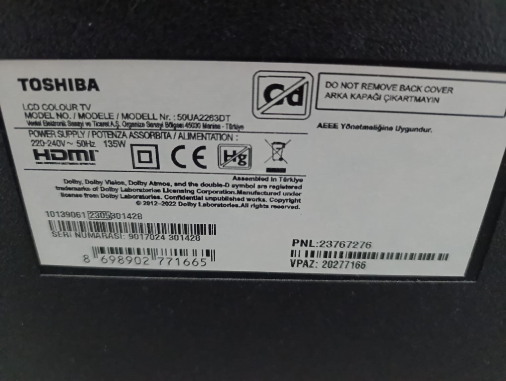

Ekranı görmeden panel yazılımını yükleyemez. Seri no 9 ile başlıyor yazılım bulunabileceğini sanmıyorum.

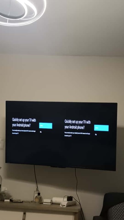

Merhaba şuan yazılım atıldı ekran açıldı ama ikiye bölündü o yüzden yazılım istiyoruz

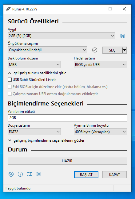

bildirim çanından yazılımı indirebilirsin kurduktan sonra sonucu yazarsanız sevinirim.
İndirip biçimlendirilmiş flash bellek e yükledim tv ye taktım ancak tv açılırken direk açılıyor güncelleme yapmadan.
dosyayı, zip arşivden çıkarıp flash belleğe attınız değil mi.?
evet zipten çıkardım çıkan klasörün içindeki dosyayı biçimlendirimiş flash belleğe attım

şuan iki ekran bende de olmaktadır hocam

Merhaba TV'ye 3 gün önce gelen güncelleme sonucu ekran 2'ye bölündü aynı görüntüyü veriyor ne yapsam düzeltemedim. Yazılım verebilirseniz düzeltmeye çalışayım şimdiden teşekkürler.
