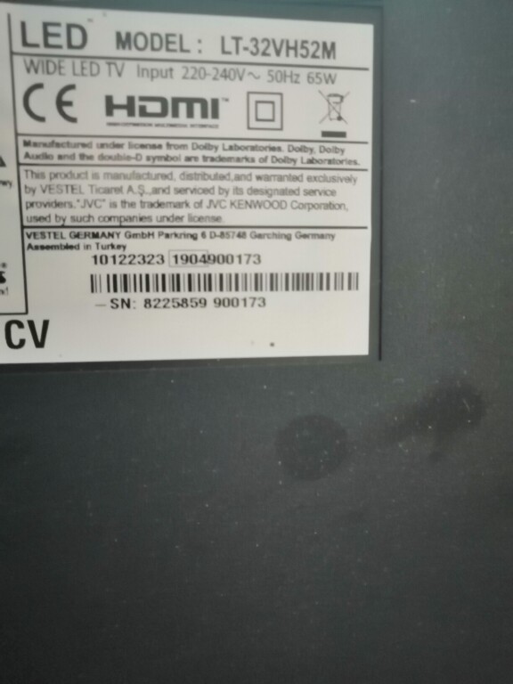

Merhabalar.
Televizyonumda bazen kendi kendine kapanmalar oluyordu.
TV nin üzerindeki yazılım versiyonu (V.0.45.23.39) (MB97) idi.
MB97-98 V0.45.23.64 Titanium yazılım güncellemesini yükledim, televizyon güncelleme %100 tamamlandıktan sonra TV kendini resetledi.
Şu anda standby ışığı sürekli yanıp sönüyor ve TV açılmıyor.
Resimdeki seri numarasına uygun full yazılım bulunmakta mıdır, yada kurtarma için tavsiye verebilir misiniz. Teşekkürler.

Linkteki yazılımı dener misin.
