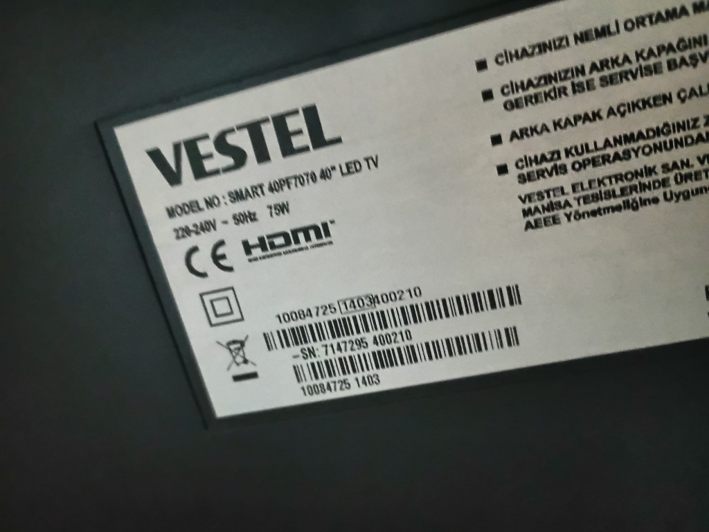

Problemi detaylı olarak paylaşıp konudaki hangi adımları gerçekleştirdiğinizi yazın. TV Arka kapak etiketi görselini de ekleyin. Hangi işlemden sonra böyle bir problem oluştu detayıyla anlatın.

Problem, hdmi üzerinden herhangi bir görüntü alamıyorum, hdmi kablom çalışmakta ancak hdmi girişi yaptığım zaman çalışmamakta, yazılım veya başka bir durum ile alakalı herhangi bir işlem yapmadım, direk kabloyu taktığımdan itibaren herhangi bir görüntü alınmamakta ilk kez hdmi kablo ile deniyorum ekte fotoğrafları bırakıyorum

Peki. Bu görseldeki onay görüntüsüyle konu sahibinin paylaştığı görsel aynı mı? Yani şunu söylüyorum. Kendinizce yazılımdan kaynaklandığını söylüyorsunuz ancak gerekli HDCP ve CI+ izinleri açık olarak görünüyor.
Bağlamaya çalıştığınız HDMI cihazın ne olduğunu paylaşın. Aynı zamanda aynı cihazı başka bir görüntü birimine bağlayıp test edip etmediğinizi bildirin.
Siz o bilgileri paylaşana kadar ilk yazılımı veriyorum. Bunu yükleyin ve diğer bilgilerle birlikte yazılım yükleme sonucunu bildirin.
