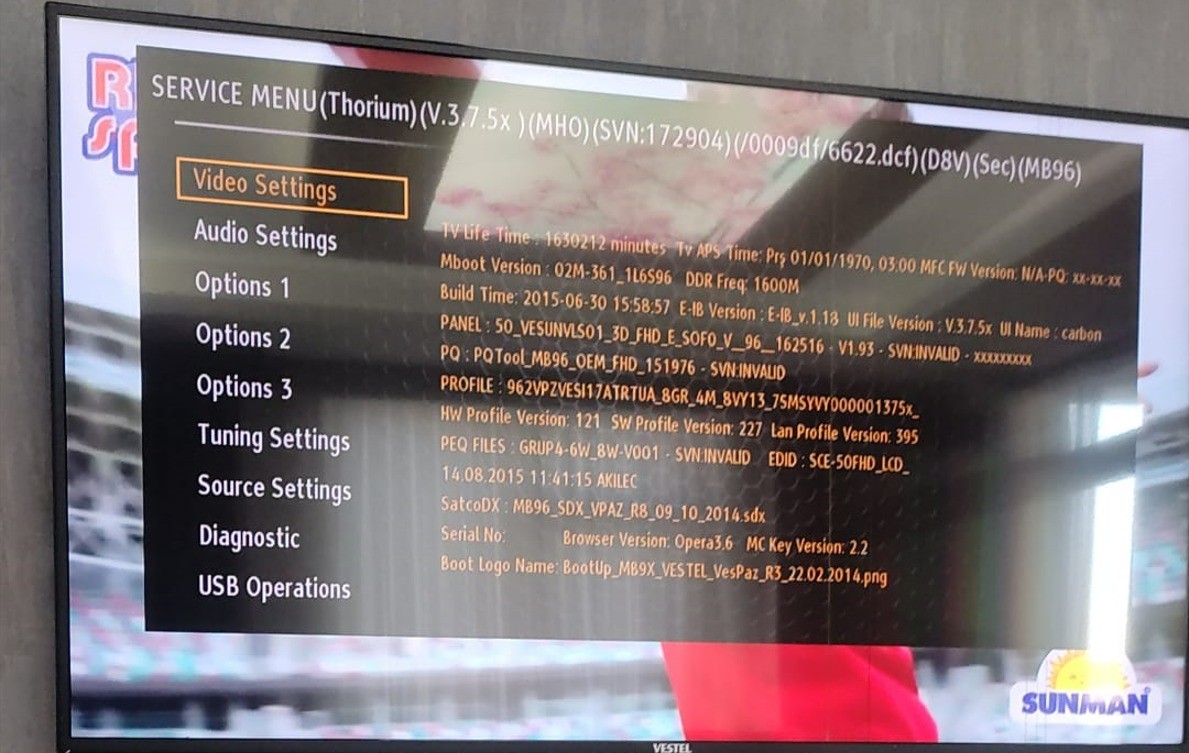

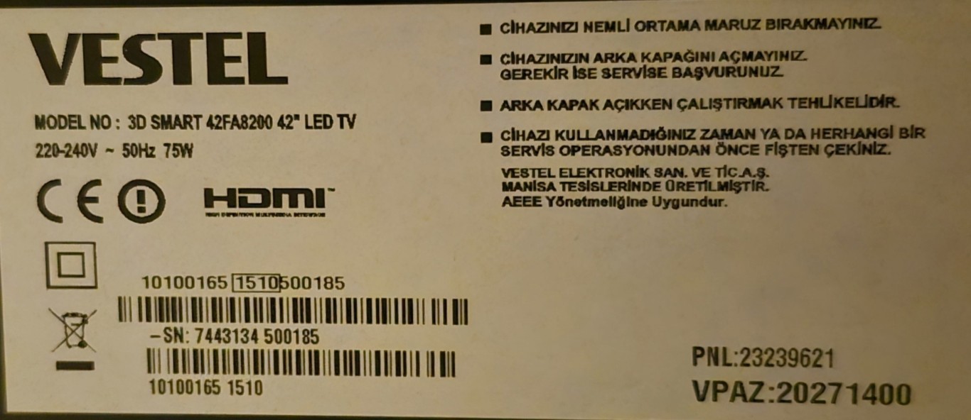

Youtube siyah ekran sorunum var yardımcı olurmusunuz

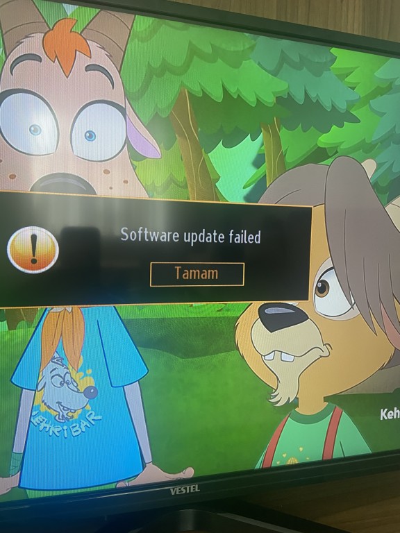

Tv kapalı iken ve açık iken denedim olmadı usb bellek fat32 ve ntfs olarak denedim yine olmadı 2 dosya mevcut zip içinde çıkarıp diske attım
Tv nin usb giriş portu kirlidir. Tv kapalıyken flaş belleği tv nin usb giriş portuna takın tam çıkarmadan 10-15 Defa çek tak yapın port içi az da olsa temizlenecektir. Yazılım tv açıkken yüklenmeyecek yazılım olduğu yerde yükleme talimatı var. Talimatı uygulayın

Yok kral denedim olmadı video atınca çalışıyor usb disk ama yazılım yüklenmiyor
Farklı USB bellek deneyin.
USB belleği FAT32 olarak biçimlendirdiniz mi?
Ayrıca belleği GPT değil MBR olarak da biçimlendirmeniz lazım.
Windows yükleme USB'sini falan biçimlendirip kullandıysanız ondan olmuş olabilir.
