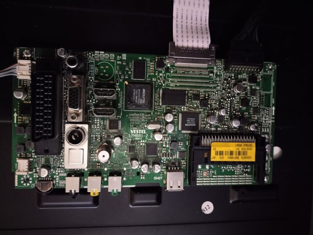

Основной модуль: 17mb81-2

Nand K9F1G08U0D

Основной: 17mb81-2

Нанд К9Ф1Г08У0Д
Bildirim çanına yazılım indirme sayfasını gönderdim. Flash belleğin Fat32- MBR olarak biçimli olmalı
Я отправил ссылку на страницу загрузки программного обеспечения в колокольчик уведомлений. Флешка должна быть отформатирована в формате FAT32-MBR.
Большое спасибо за файл. Я только что попробовал. Флешка отформатирована в FAT32. Я удерживал кнопку OK, светодиод кратковременно мигнул, а затем погас, примерно на 10-15 секунд, как и было указано. Теперь подсветка телевизора включается, но изображения нет. Если я подключаю ресивер или любой другой сигнал к видеовходам, звук работает, подсветка работает, но изображения нет. Возможно, у вас есть полный дамп файла для программатора? Я могу его загрузить. Заранее спасибо.
Panel ledlerin arızalı, ses varken ışıkla ekranı kontrol edersen görüntüyü fark edersin.
