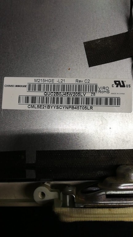

Panel kodu şu şekilde görünüyor. Örnek.
WhatsApp-Gorsel-2023-12-30-saat-15.50.28_6d009abe9db9bcc1b72ecd2939c43a8d0bdf5151.jpg
