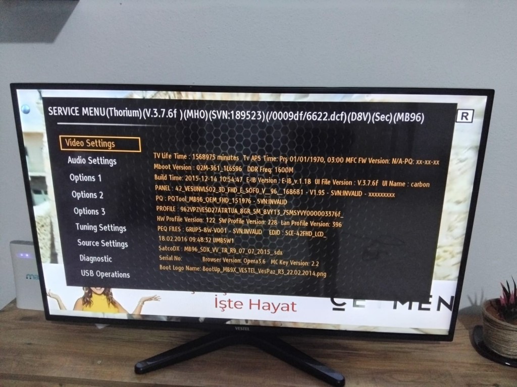

22PF5065 Modeli tv de manuel kanal aramada, sayısal kablo kanalı için frekans giridğim sinyal kalitesi ve seviyi çiok iyi çıkmasına rağmen kanal bulma ve ekleme yapmıyor. Usta vestel markalarda bazen olduğunu ve yazılım güncellemesi yapınca düzeldiğini söyledi. Yardımcı olabilirseniz çok sevinirim.

Tekrar servis menü resmi eklermisin yazılımın yüklenip yüklenmediğini anlayalım.
servis menüsünden baktım ben
yazılım yüklenmiş f olan yer y olmuş v.3.7.6y
he bide fotograf atamıyorum şuanda telefon yanımda degil bilgisayardayım ondan
cevap?

Habe den tv geöffnet ubd folgende Informationen gefunden.
Vestel 17MB130S
Brauchen Sie noch andere Informationen?

Thorium(v.3.7.6f)(mho)(svn189523)...(d8v)(sec(mb96)
Thorium(v.3.7.6f)(mho)(svn189523)...(d8v)(sec(mb96) uygun yazılımı önerir misiniz youtube sorunu için
