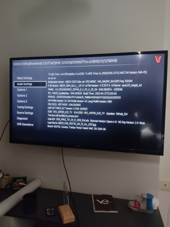

taktığım flash bellek 8 gb lık ondan yapabilirmi
Google translate:
Profili yükledikten sonra:
1. Menüden çıkın
2. Uzaktan kumandayı kullanarak televizyonu kapatın
3. Televizyondaki STBY LED'inin yanıp sönmesi durana kadar bekleyin
4. Televizyonun fişini prizden çekin
5. Televizyondaki STBY LED'inin sönmesini bekleyin
6. Uzaktan kumandayı kullanarak televizyonu açın.
Google translate:
1. Menüden çıkın
denedim ama malesef olmadı
malesef değişen bişe olmadı

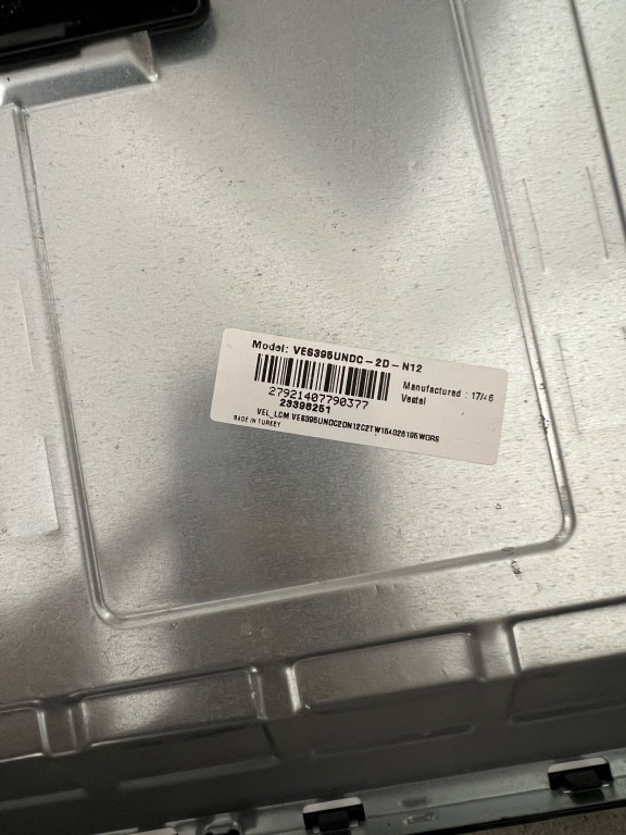

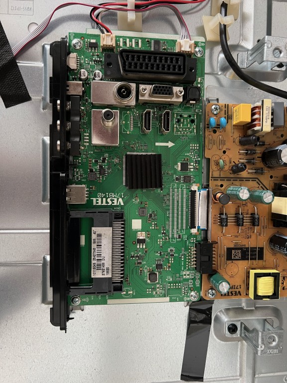

Google translate:
1. Anakartı neden değiştirdiniz?
2. Televizyonda T-Con var mı?
3. MENÜ'nün (MENÜ 4725) bir resmini paylaşın.
HDMI giriş yeri ve anten giriş yeri kirikti o yüzden değiştirdim.
Google translate:
Jeida'da değiştirdim. Deneyin.
Google translate:

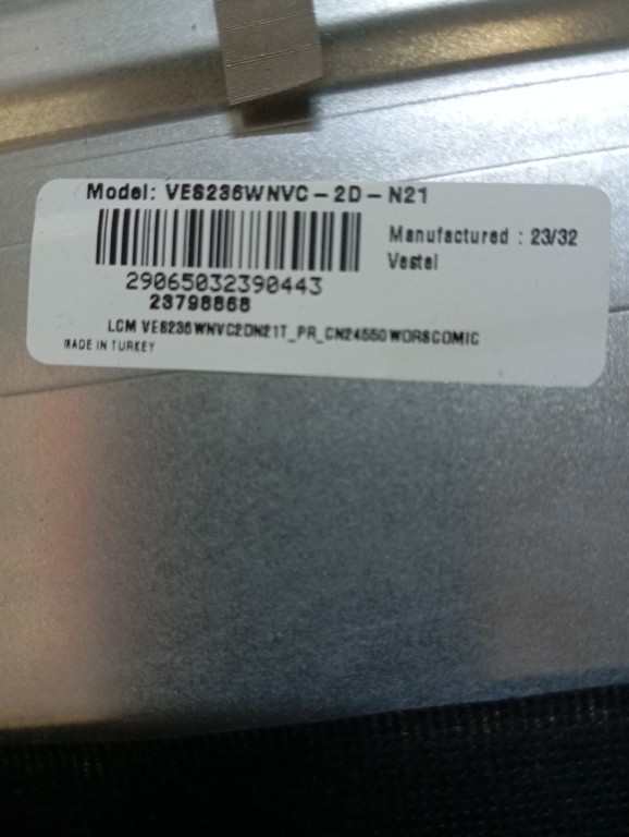

1. Panel profili doğru şekilde yeniden yazıldı. Doğru olanı yaptınız.
2. 17MB82 ve VES236WNVC-2D-N21 panel için yazılımım yok çünkü bu tür TV'lerin üretildiğini sanmıyorum.
3. Aynı sebepten dolayı 17MB82 ve VES236WNVC-2D-N21 panel için bir panel profilim yok.
