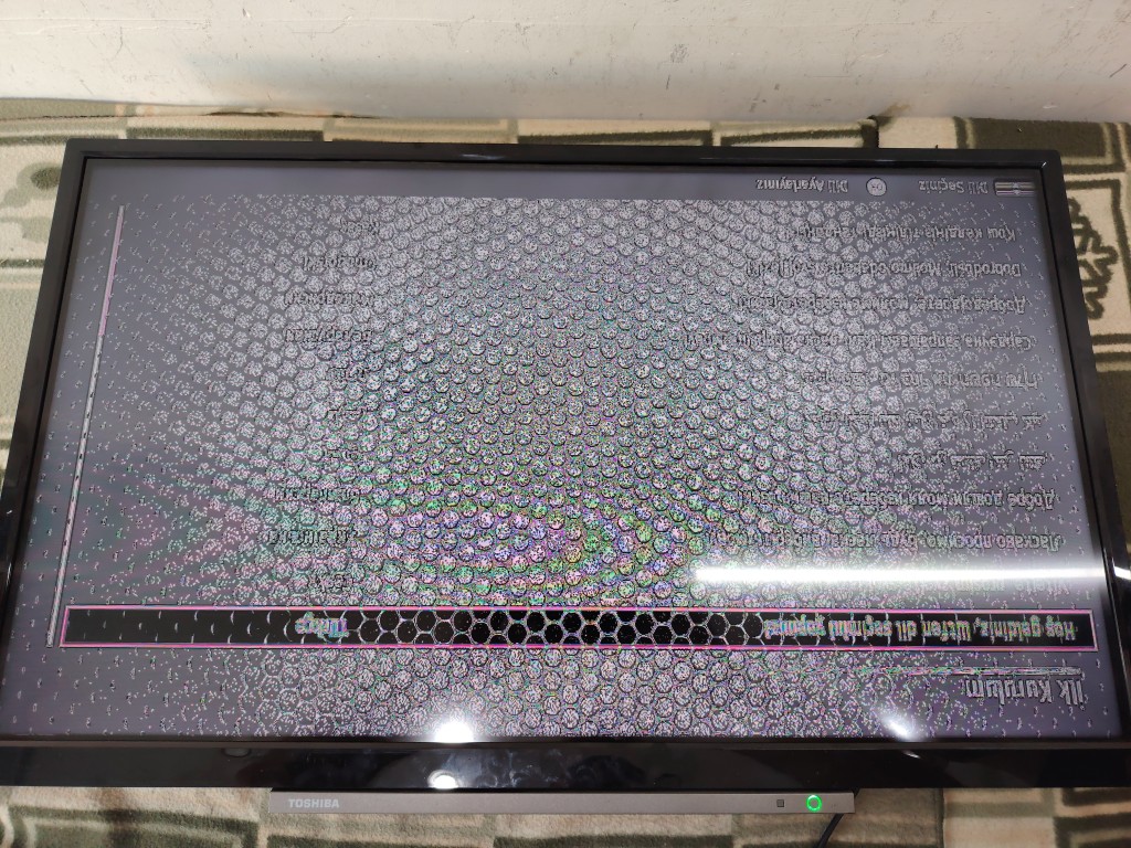

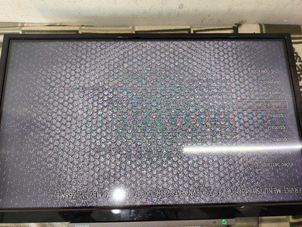

Merhaba yükleme başarılı fakat (logo dahi gelmiyor) görüntü gelmiyor reset atıyor
yokoono Çevrimdışı
3,176
Merhaba tekrardan son aldığım yazılım da ilk haline geri döndü
Sorunum resimlerde görüldüğü gibi 🙁

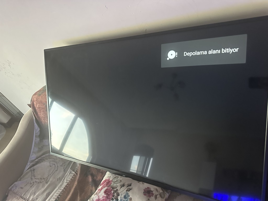

Merhaba arkadaşlar
Tv de bu şekilde bir uyarı aldım daha sonrasında ne yaptıysam menü bölümüne girip sıfırlayamadım bundan yaklaşık 4-5 gündür kapatıp açıyorum fakat değişen birşey olmadı yardımcı olabilir misiniz.
