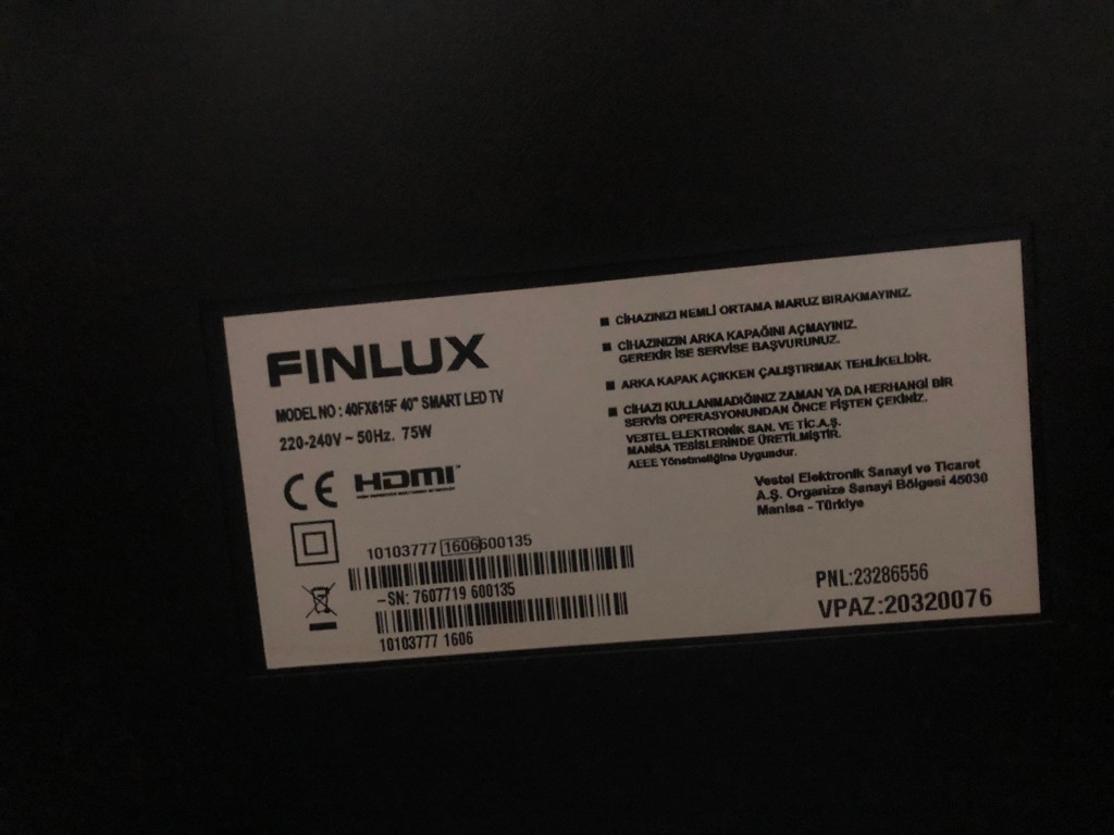

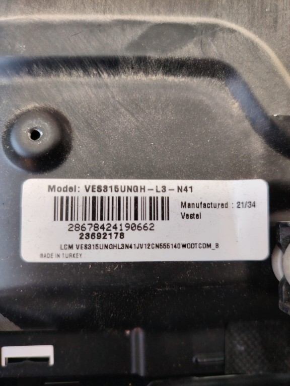

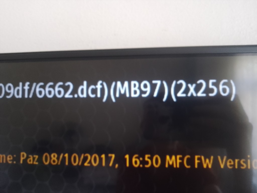

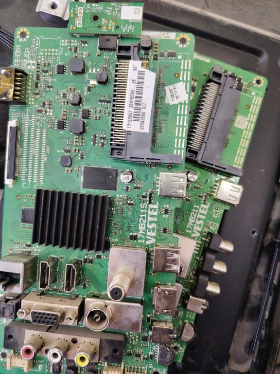

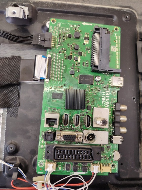

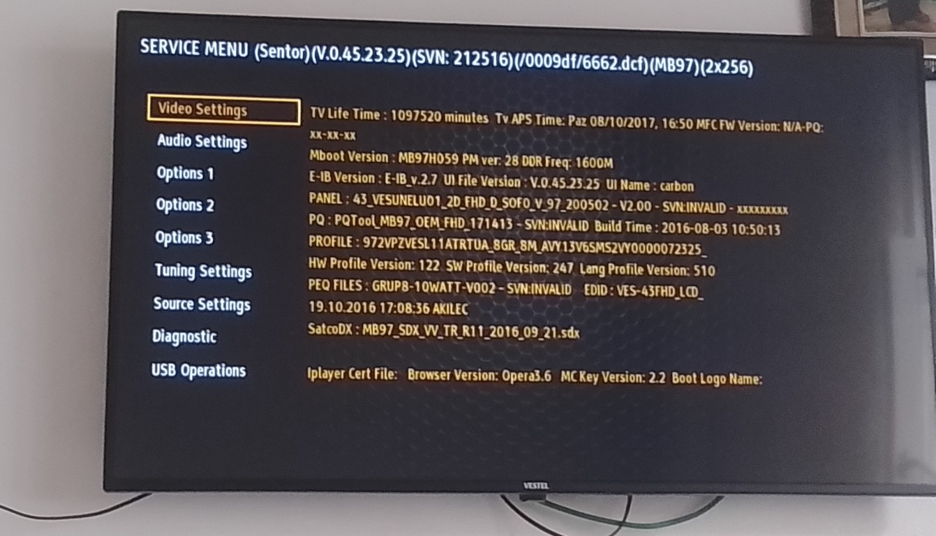

Merhaba yükleme başarılı fakat (logo dahi gelmiyor) görüntü gelmiyor reset atıyor
yokoono Çevrimiçi
3,425
Merhaba tekrardan son aldığım yazılım da ilk haline geri döndü
Sorunum resimlerde görüldüğü gibi 🙁
Google translate:
Panel profilini tv'den kaydedin ve buraya gönderin. downloadpq.mb211 klasörüyle kaydedilir.
Bunu nasıl yapacağınızı bilirseniz ve hızlı hareket ederseniz, sorunu 3 dakikada çözebilirsiniz.
1. Stick'te downloadpq.mb211 adlı bir klasör oluşturun
2. USB'ye takın
3. MENU 4725
4. USB Operations
5. OK'e basın
Çubukta saklananları buraya yazın.

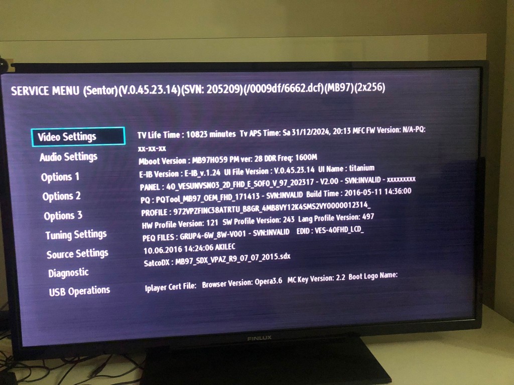

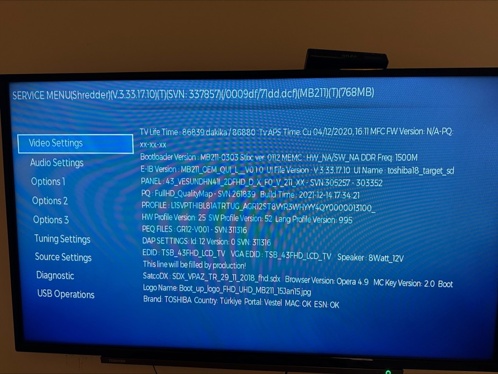

Merhaba ilk defa yaptığım için geciktim
İstemiş olduğunuz dosyalar ektedir. Teşekkür ederim.
yokoono Çevrimiçi
3,425
Panel profile. 2 dosyayı PQ klasörüne koyun: PCF ve ptf.
H Çevrimdışı
Hiro5005
19 Eki 2024
41
Cok teşekkür ederim sorun cözüldü

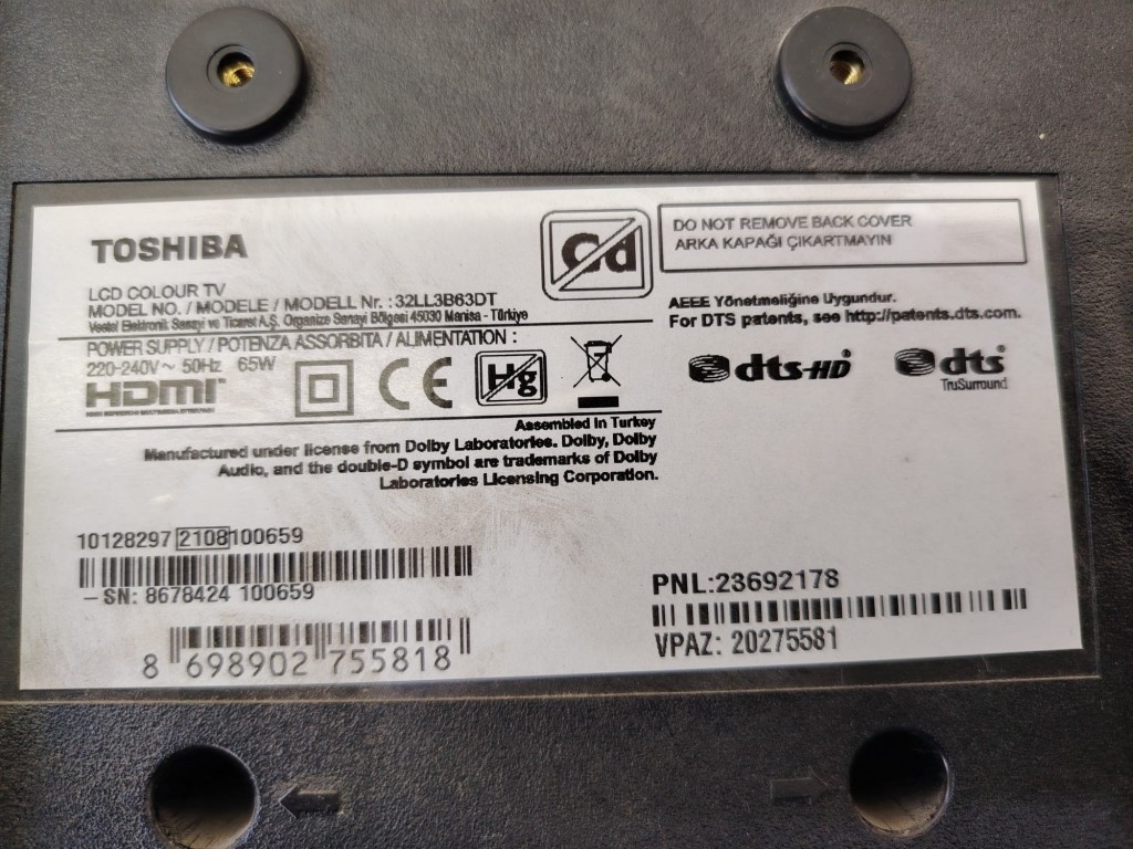

Merhaba arkadaşlar
Tv de bu şekilde bir uyarı aldım daha sonrasında ne yaptıysam menü bölümüne girip sıfırlayamadım bundan yaklaşık 4-5 gündür kapatıp açıyorum fakat değişen birşey olmadı yardımcı olabilir misiniz.
