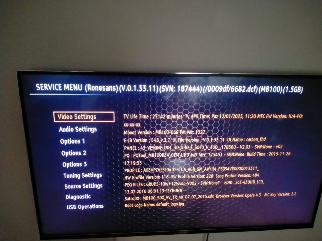

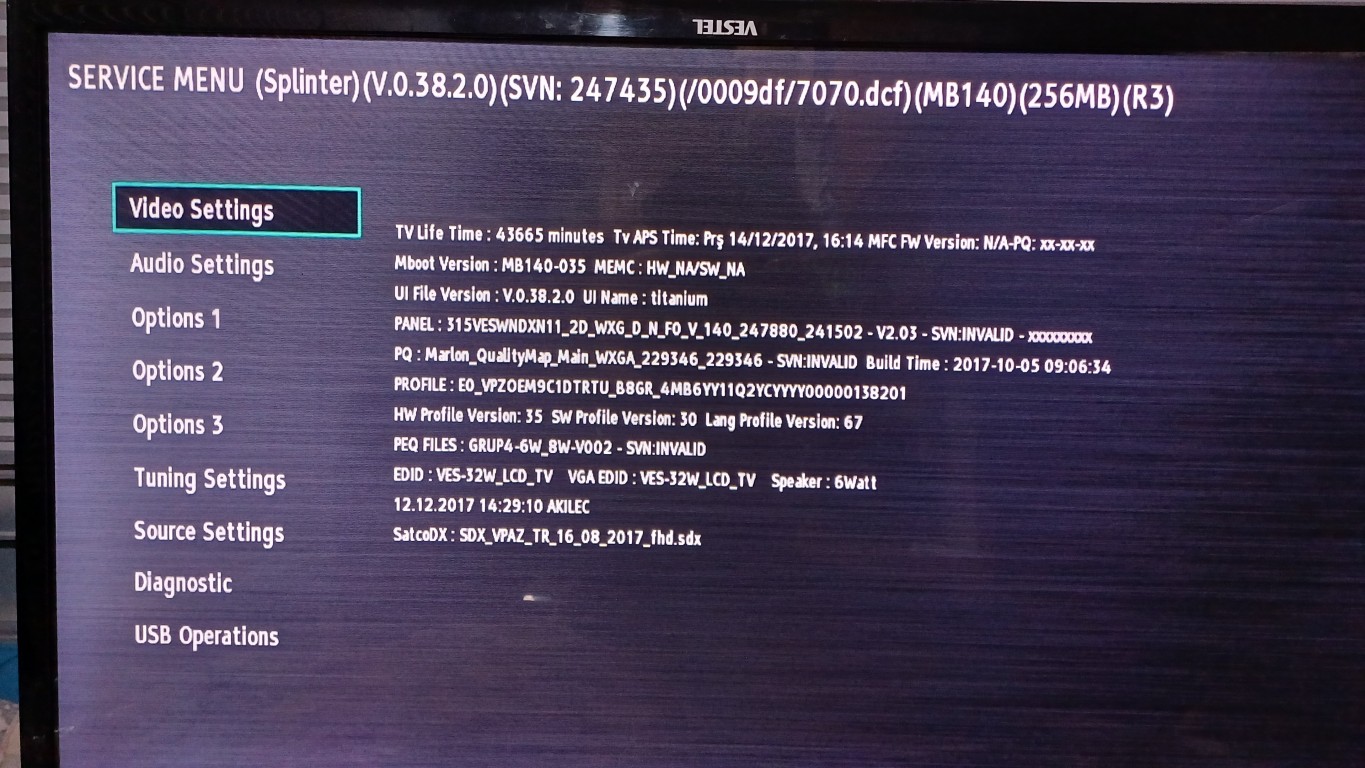

Eski anakart 17mb140, yeni anakart 17mb140. ikisi de aynı model. Sorunum yeni anakart görüntüyü ters veriyor. negatiflik yok. net ve ters görüntü var. her şey baş aşağı gösteriyor.

Abim bunun panel yazılımı lazım. ilgin için çok teşekkür ediyorum. görüntü ters olduğundan dolayı panel yazılımı gerekiyor. ya da başka bir çaresi var mıdır bilmiyorum

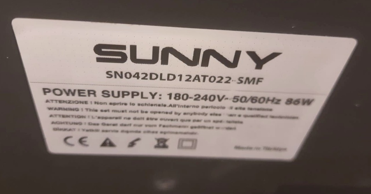

Arkadaşlar Herkese Selamün Aleyküm.Benim Tv İle ilgili bir sorunum var yardımcı olucak kişiye şimdiden Allah razı olsun.Sunny Markalı Fotografda belirttigim tvde hiç bir şekilde kanal degişme yapamıyorum.Kanallar Yüklü Oldugu Halde.Tek Bir Kanalda Kalmış durumda.ayrıca ayarlar kısmından uydu ayarlarınada girilmiyor.sadece görüntü ayarları ve ses ayarları bide fabrika ayarlarına girebiliyorum.ses açma kısma yapılıyor.tv açma kapamada yapılıyor.kumandada saglam.bir türlü çözemedim sorunu.fabrika ayarlarıda yapdım ama yinede olmadı.1 den 9 tuşuna tek tek basdıgımda ise Kullanılamazdiyebir uyarı veriyor.bu arada kumandasıda akıllı kumanda klavyeli kumanda.Nasıl bir yol izlemeliyim?

üstadım anladım panel yazılım

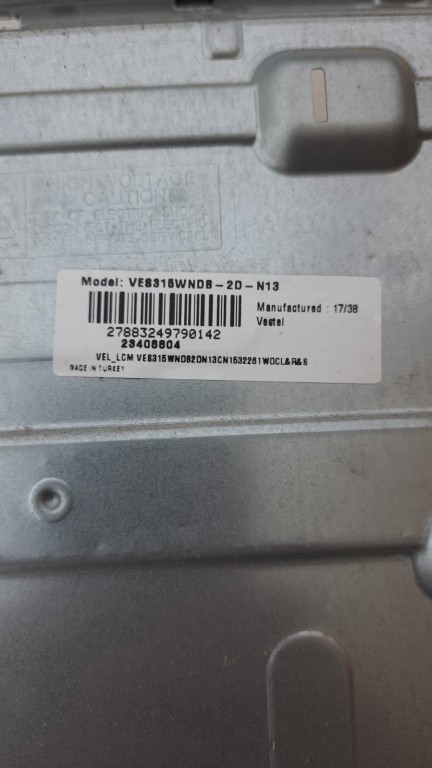

yokoono yokoono master mb140 - wes315wndb-2d-n13

işlem başarılı. emeği geçen dostlara çok teşekkür ediyorum

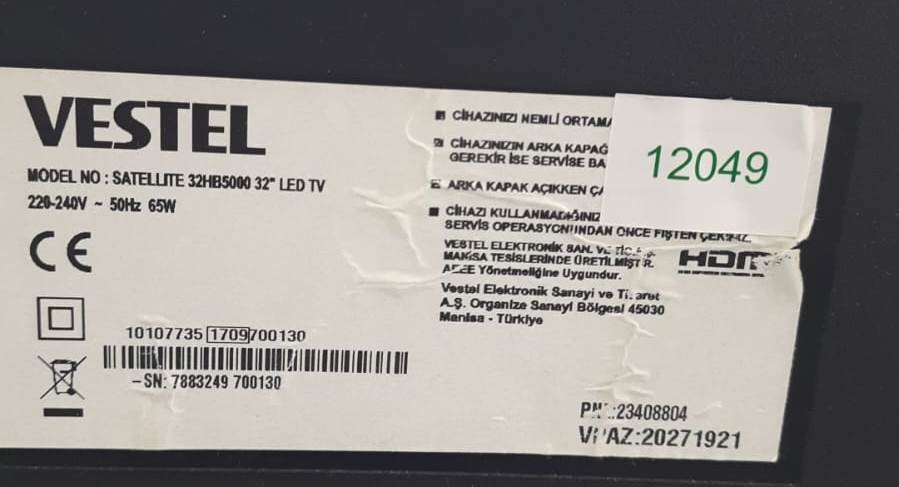

Merhabalar, Vestel marka televizyonumda aynı sorun mevcut. Bilgileri resimde mevcut yazılım linki iletebilir misiniz.
