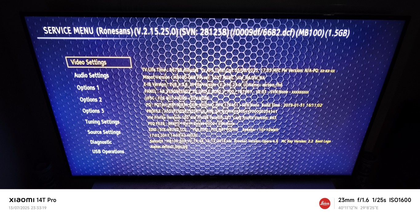

Merhaba yazılım v2.15 dijiturk Netflix smart menüde Yok. YouTube mevcut.
Yazılım indirdim bahsedilen dosyayı USB yükledik USB operations basıyorum tekrar bu sayfa geliyor yüklemeye çalışıyorum kabul etmiyor yardımcı olursanız sevinirim.

Tv den dosya alıp düzenleme yapacağız alınan dosyayı google drive veya bir dosya upload sitesine yükleyin linki de buraya yazın.
Link 1= Linkteki komut dosyasını indirin zipten dosyayı çıkarın
2= Zipten çıkarılan dosyayı boş bir flash bellek içerisine kopyalayın.
3= Flash belleği tv nin usb giriş portuna takın.
4= Tv çalışırken kumanda üzerinden MENÜ 4 7 2 5 Tuşlayın.
5= Gelen menüde en alt satırdaki usb operations satırına inip OK tuşuna basın
6= Menü tuşu ile çıkış yapın.
7= Tv yi uzaktan kumanda ile kapatın.
8= Flash belleği çıkarın
9= Flash bellek içerisindeki bütün dosyaları (Zipli olarak) Dosya sitesine yükleyip linkini buraya yazın. Gün içerisinde düzenleme yaparım.

Buraya çıkar seçeneği ile yazılımı zipten çıkarın klasör içinde klasör olmasın.
Yazılım link
1= Klasörü zipten çıkartın.
2= profile isimli sarı klasörü boş bir flash bellek içerisine kopyalayın.
5= Gelen menüde en alt satırdaki usb operations satırına inip OK tuşuna basın Yazılım 4-5 Saniyede yüklenecektir.
6= Yüklendikten sonra menü tuşu ile çıkış yapın.
8= Yaklaşık 30 Saniye sonra geri çalıştırın
9= Yazılımın etkin olması için tv yi ilk kuruluma dönderin.
Sonucu yazın.
