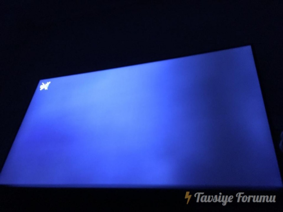

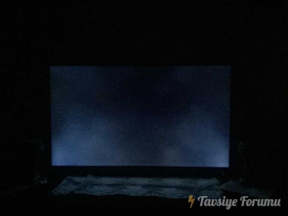

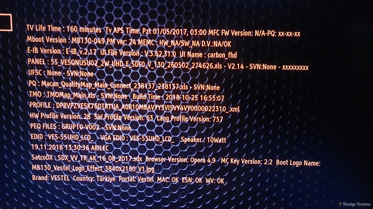

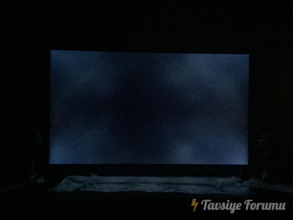

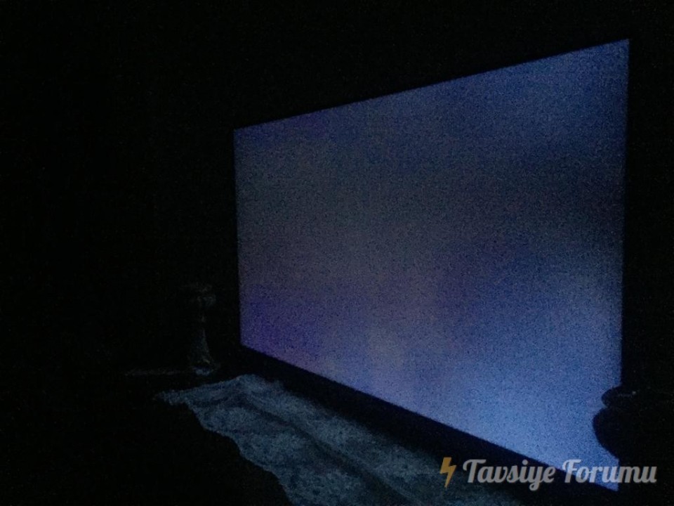

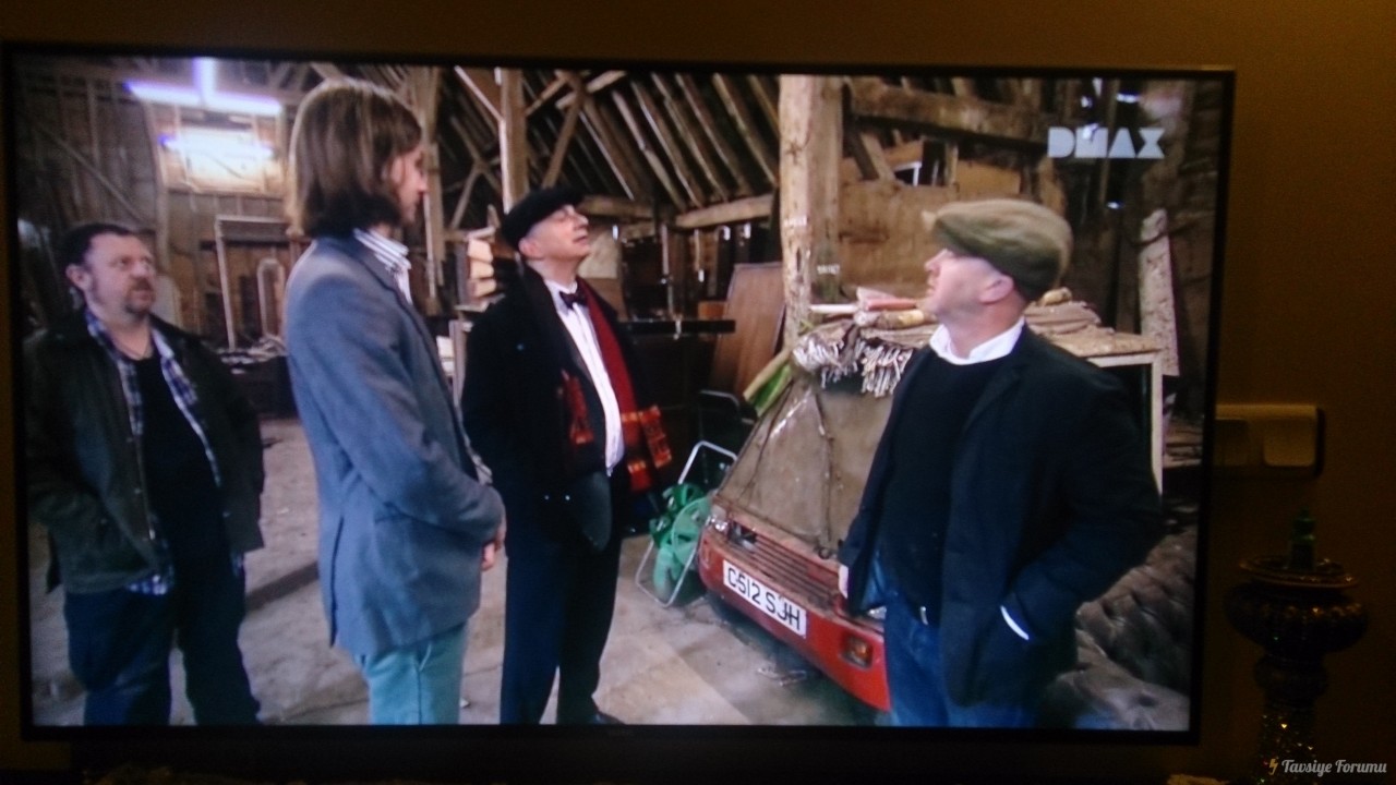

Hocam süreci isteğiniz üzere iletiyorum estel web sitesinden aldığım 55ud9300 bugün servis tarafından gelip kuruldu servis kurup sadece gitmiş herhangi bir bilgi aktarımı vs yok. Fatura vs de yok vermemişler . Ben size teknik bilgiler kısmını atıyorum hocam bilgilerde 2007 ait ve 2018 ait tarihler olan kısım neleri ifade ediyor tam olarak yazılım güncellemeli miyim güncelleyecek isem hangi sürüme güncellemeliyim renkler normal kanallar doğal olarak sanırım puslu ayrıca siyah ekranda atacağım resimde bazı bölgelerde beyazlıklar var bulutlu gibi anormal bir durum mudur? Biraz cansınızlık var tvde.renkler solgun gibi.Teknik Özelliklere panele vs olumlu olumsuz yapacağınız yorumları merak ediyorum hocam saygılar

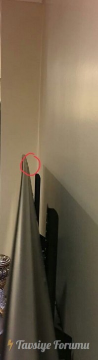

Burada kırmızı işaretli yerde az bir açıklık var panelde iletmeli miyim yoksa hepsinde var mıdır

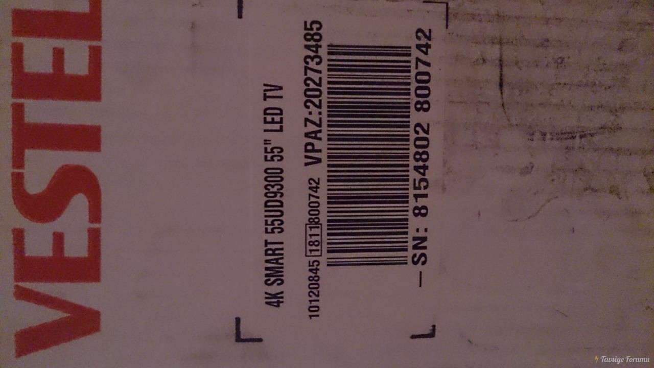

TV de ileri derece clouding var. Life time normal görünse de kasadaki açıklık rahatsız edici. Seri verirmisiniz rica etsem.

hocam servisi mi çağırmamı önerirsiniz sorun olarak ne dememiz gerekir clouding diye mi belirtelim ölü piksel de vardır belki onu kontrol edemedim tvyi babam teslim aldığı için dikkat etmemiş kasanın üst kısmındaki açılmayı da

Öncelikle aşağıdaki konuda geçen adımları takip ediniz ölü pixel ve ışık sızması kontrolü de yapın lütfen, Ona göre karar verelim ne yapacağımıza :ok
https://tavsiyeforumu.com/konu/vestel-tv-ilk-kurulum-ve-panel-test-uygulamasi-resimli-anlatim.604/

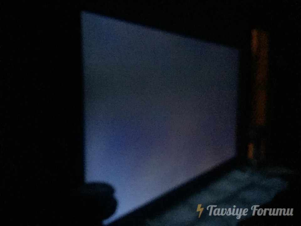

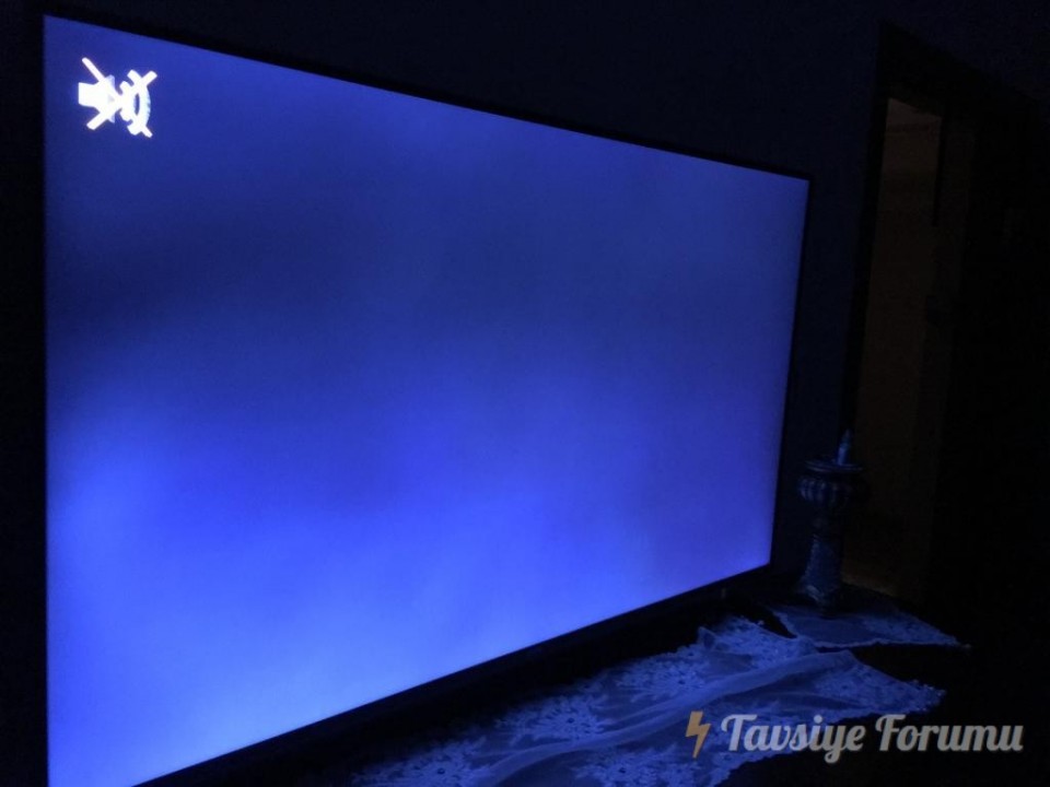

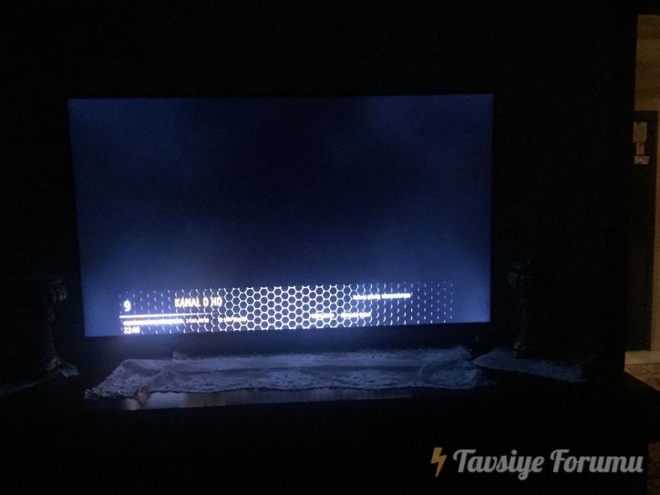

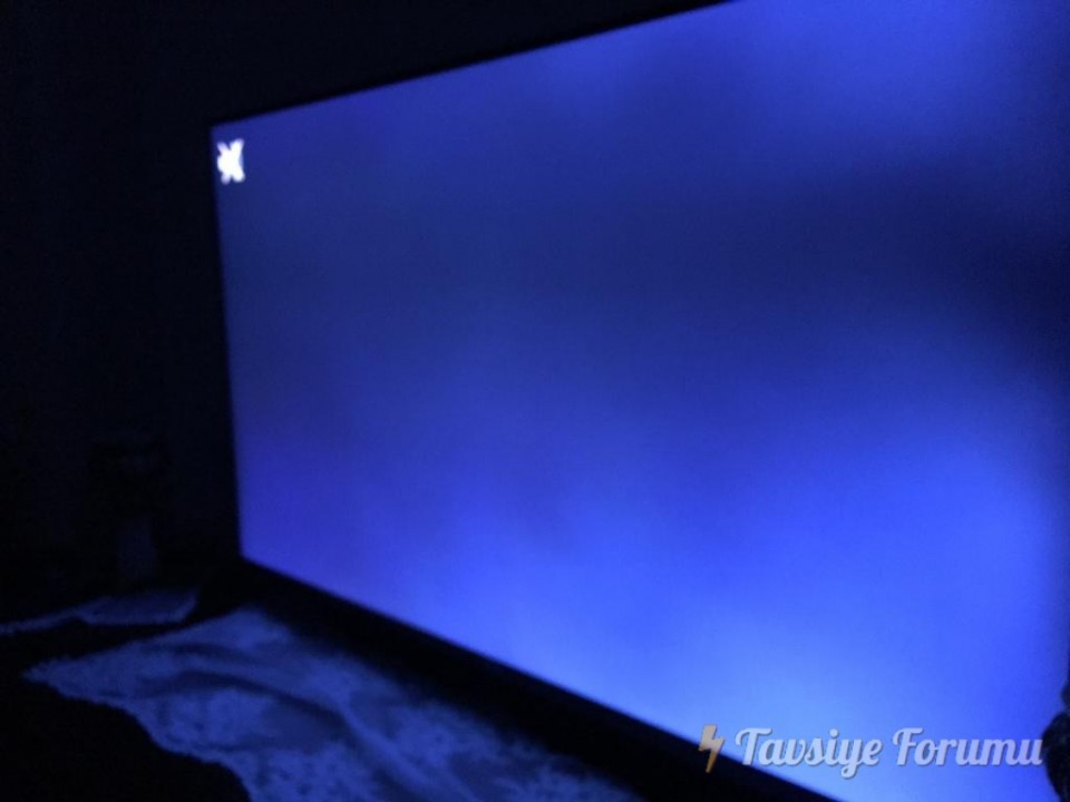

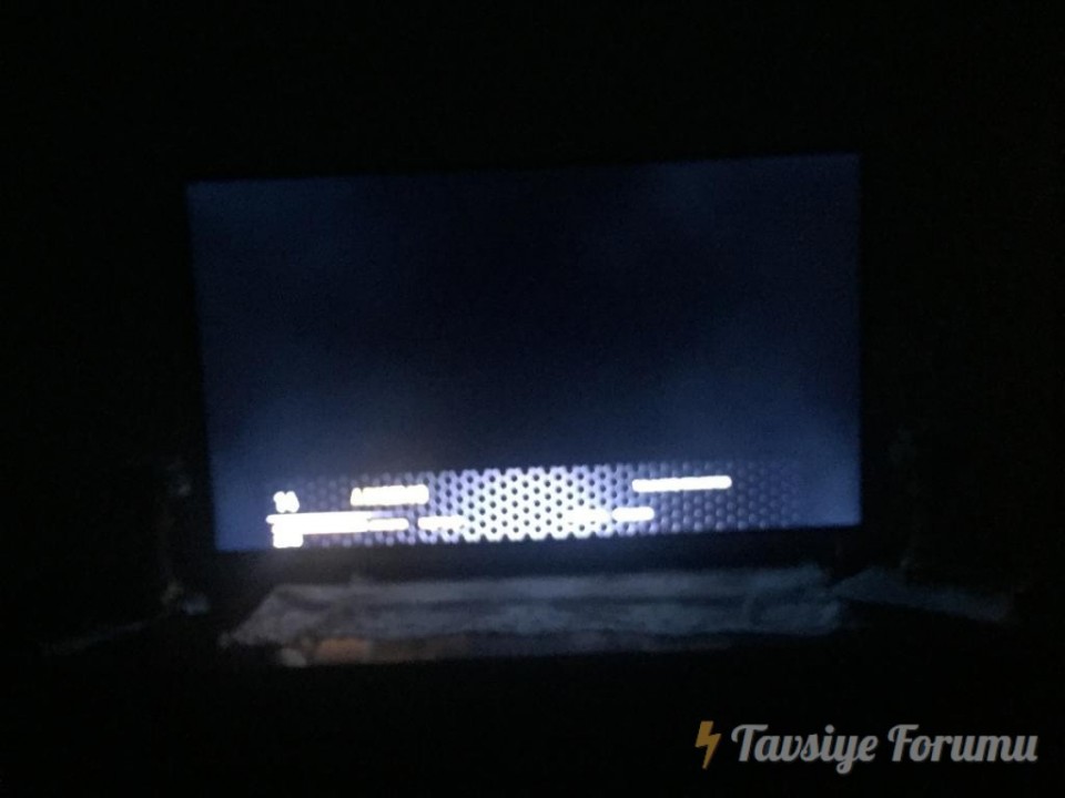

Hocam dediğiniz üzere ilgili konudaki şekilde testi yaptım siyah dışındaki renklerde hiçbir sıkıntı yok ölü piksel yok ancak dediğiniz gibi ileri derecede clouding var ne yapmamı önerirsiniz üst panel tarafındaki açılmayı da göz önünde bulundurursanız kanal geçişlerinde biraz alt tarafta ışık sızması var gibi ilgili testeki siyah ekran görüntülerini ekliyorum hocam saygılar.
