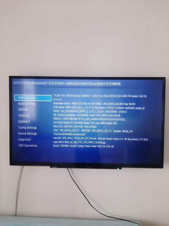

usb yi takınca menü 1505 yazılım güncellensin mi diyor evet diyorum ama her denemede yazılım güncellemesi başarısız uyarısı veriyor, diagnostic içinden factory reset yapıp tekrar kurulum yapmaya çalıştığımda yine aynı uyarıyı veriyor kısacası a ve b yöntemi başarısız oldu neyi yanlış yapıyor olabilirim..?
Usb belleğini değiştir ,bootable olmayan bellek olsun,fat32 olmalı tabii ,yine de olmuyor sa tvdeki farklı usb girişine takıp dene,ayrıca bütün bunları yapmadan önce tvyi kumandadan kapatıp da tak usb belleği.
Çok teşekkürler sağolun, 3.cü farklı usb denemem de hiç bir sorun yaşamadan güncelleme yüklendi. Usb önemli bir faktör..

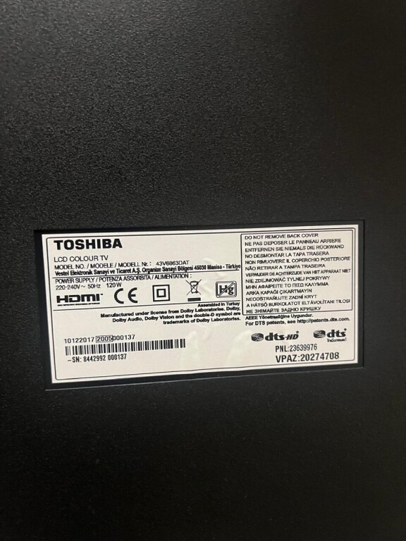

Merhaba bana toshiba 43v35ke/5068 usb yazilim guncelenmesi lazimdir
Biz hic bir yerde bulamiyoruz usb yazilim guncelenmesini yardimci olursaniz seviniriz

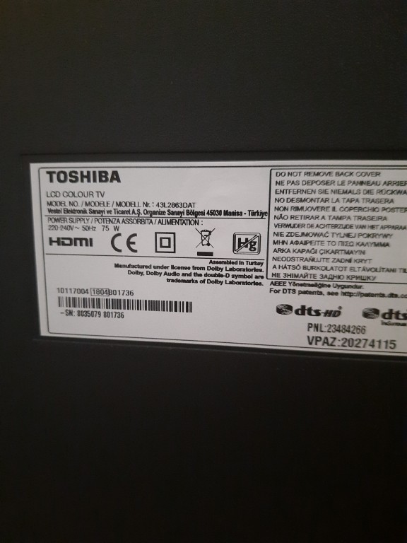

Merhaba toshiba tv kullanıyorum uygulamaları açamıyorum ve yeni uygulama yukleyemiyorum. Yazılım güncelleyin düzeleceğini düşünüyorum. Toshiba 43L2863DAT modelinin güncel yazılımını gönderir misiniz?
