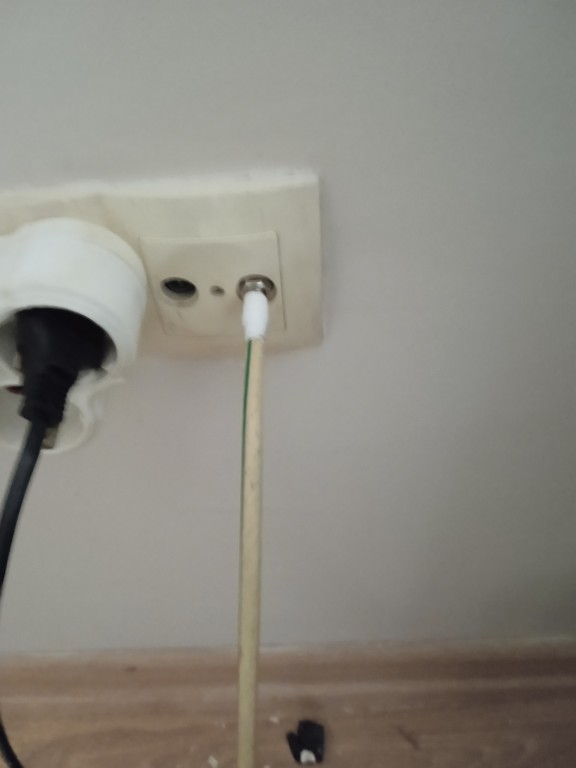

Tvyi komşuma götürdüm. Orada kanal listesini direkt ayarında denedim. Olmadı. Bir türlü sinyal alamadı. En son ilk sirada dseqc 1 ve Türksat yazan ayarda sinyal gördü. Kuruluma devam et dedim. Kanallar biranda geldi. Sonra eve getirdik 4 lü splitterdan olabilir diye. Bir yere ek yapmıştım. Onları değiştirdik direk bağlantı yerine konnektör taktı komşum. Sinyal almaya devam etti. Sonra tkgs kuruluma girdim yeniden kanalları HD olarak düzenledim. Şuan bir kapanma olmadı. Belki bir ihtiyaci olan varsa diye yazayım dedim. ben çözümü böyle buldum. Sorun bu arkadaştan kaynaklı çıktı 🙂

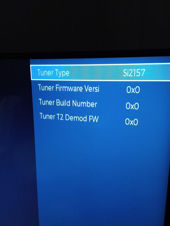

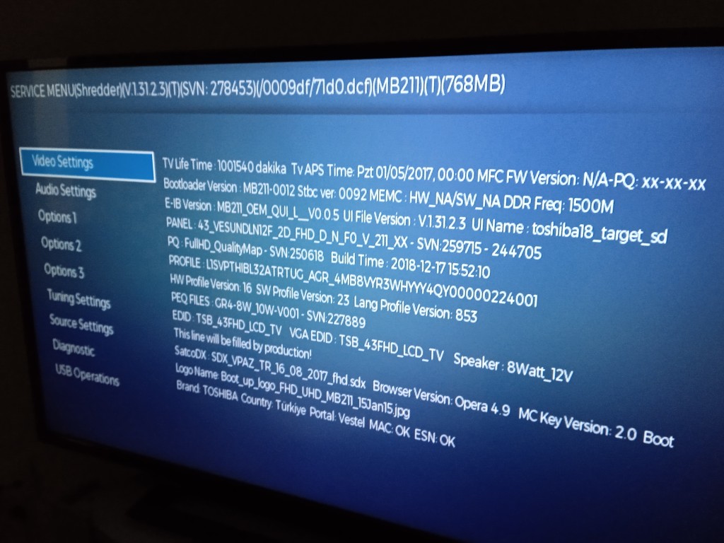

TV'nin menüsü bu şekilde. Mb211 anakart sanıyorum. Tuning ayarı ile alakalı olabilir mi? 0x0 olması normal mi?
Birde mb211 olarak arasam bulduğum her kart benim TV'ye uyar mı? Kurtarma yazılımı paylaşanlar var. Bu konuda bana yardımcı olabilecek var mı? Deneyeyim, belki sonuç alabiliriz

TV anakart modelini ancak TV'yi açarak, anakartın üzerinde yazan seri nodan bulabilirsiniz. Bence bu bölümleri falan hiç karıştırmayın.

Sevindim, dediğimiz gibi sorun kablo kaynaklı çıktı, arızanın büyüğünü en sona saklamak gerekiyor :)
