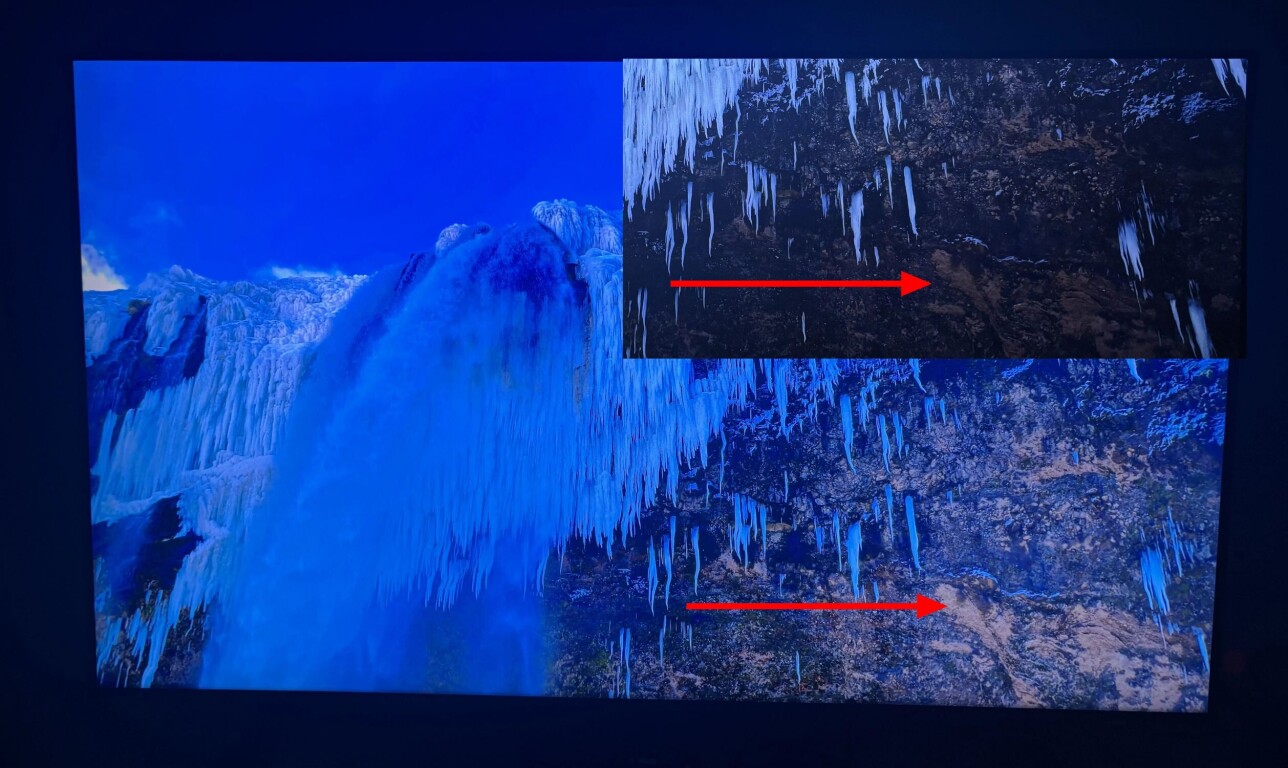

Fiyat olarak adil olsa da teknik özellik bakımından adil bir kıyaslama olmamış. 🙂 Bir tanesi Mini LED, diğeri ise Edge LED.
Arkadaş kendi çapında güzel bir kıyaslama yapmış ancak sonucu etkileyen çok fazla değişken var. Öncelikle iki televizyonun da mümkün olduğunca kalibre edilmesi, aynı görüntü modunda ve karanlık ortamda test edilmesi gerekir. Aksi halde renk sıcaklığı, pozlama ve görüntü işleme farklılıkları sonucu ciddi şekilde etkileyebilir.
Yerel karartma (Local Dimming) bulunduğu için Next'in siyah seviyesi ve ekran homojenliği belirgin şekilde daha başarılı görünüyor. Bu noktada teknik olarak Edge LED bir televizyonun Mini LED ile rekabet etmesi zaten oldukça zor. Samsung tarafında kar olması gereken bölgelerin maviye kaydığı dikkat çekiyor. Bunun bir nedeni panel karakteristiği olsa da, renk sıcaklığının fazla soğuk ayarlanmış olması da etkili olabilir yani bence Samsung kalibre edilirse daha doğru gösterebilir. Bazı modeller böyledir, kimisi kutudan çıkar çıkmaz çok doğru renk gösterir, fabrika çıkışı iyi kalibre edilmiştir. Bazılarının ise sapma oranı yüksektir ve kalibre edilmeye ihtiyaç duyar.
Edge LED yapısından dolayı Samsung LED'leri bölgesel olarak kontrol edemiyor. Kenardan aydınlatma olduğundan ve bölgesel olarak ledleri kapatamadığından dolayı tüm ekran ışıktan etkileniyor. Bu nedenle ekranın altındaki kayalıkları aydınlatırken yukarıdaki şelaleyi karartamıyor. Tüm ekranı homojen bir ışıkla beslemek zorunda kalıyor; bu da siyahların griye dönmesine ve kontrastın çökmesine neden oluyor.
Next tarafında ise Mini LED sayesinde hem maksimum parlaklık hem de kontrast belirgin şekilde daha yüksek görünüyor. Ancak bunun da bir bedeli var. Yerel karartma biraz agresif çalıştığı için hafif bir black crush oluşmuş gibi görünüyor. Yani çok koyu bölgelerdeki ince detaylar kaybolmaya başlamış. Örneğin işaretlediğim sağ taraftaki kayalık bölümünde Samsung'da doku detayları daha belirginken, Next'te bu detayların bir kısmı siyah tonların içine gömülmüş görünüyor. Tabi bu da yerel karartma ayarlarından bir miktar düzeltilebilir.
Next'in ne kadar başarılı olduğu ancak denk bir rakip ile kıyaslanırsa belli olur. Yanına bir tane TCL Mini Led koyup öyle test etmek gerek. Diğer türlü turbo motor ile atmosferik motoru kıyaslamak gibi oluyor 😀
Sonuca gelirsek, 25.000 TL'ye bu tv alınır 👍 Hatta ihtiyacım olsaydı (köy evine veya diğer odaya) bu televizyonu ben de kesinlikle alırdım.
