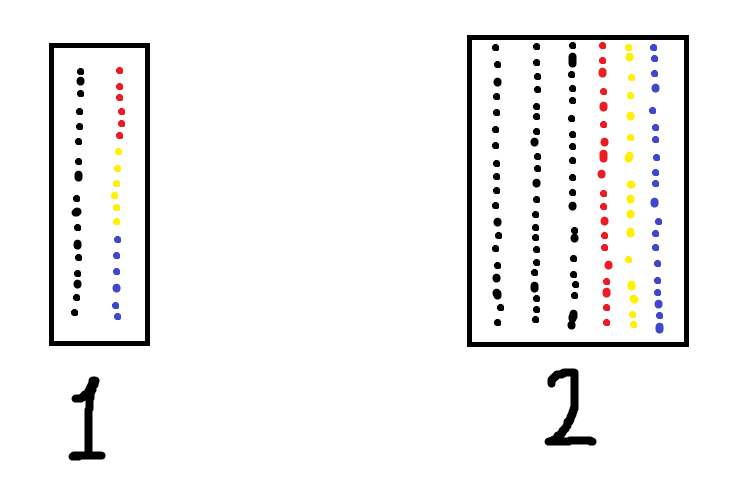

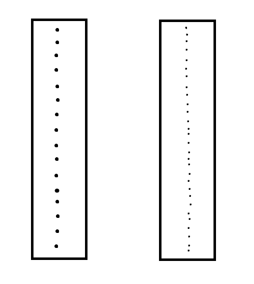

İlk dediğiniz sistem ile 2. arasında çalışma prensibi olarak fark yok, sadece micro piezo ilk sistemin daha küçük nozzle'a sahibi. Yani cm başına 100 mürekkep deliği düşüyorsa micro piezo olanında 150 filan düşüyordur (rakamlar farazi) o şekilde anlatabilirim. Bilindik bir örnek vermek gerekirse birisi 1080p ise diğeri 2k gibi düşünülebilir. Tabi delik küçüldükçe kafa donma olayı daha zor düzeltilebilir. Yanlış anlamayın yazıcı kafası donar demiyorum, ama kullanılmayıp donarsa da daha zor açılabilir. Mürekkepleri orjinal kullanmak daha çok önem taşır.
