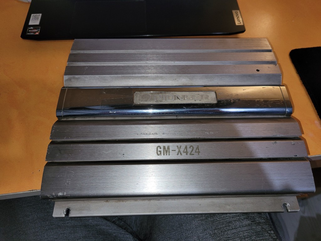

Forumda konuyu görünce aklıma geldi, köy evindeki eski seri oto amfisi 4-5. arızasından sonra tamir edilemez hale geldi. Bu konu aklıma soktu Letgodan yine aynı orta derece amfi bakarken 2000TLler istenildiğini gördüm, dün de resimdeki ilanda bulunan amfiyi ilana koymuşlar 4000TLye, 3200TL'ye almak nasip oldu. Daha denemedim, evdeki modemin adaptörü ile güç vereyim dedim ışığı yanıp söndü akımı yetmedi, ışığın parlaklığından sorunsuz olduğunu tahmin ediyorum, aldığım eleman biraz fırıldak çıktı o ayrı, sadece içinde kondansatör değişti diyerekten almıştım, Giresun'da zaten 1-2 yerde tamir yapılıyor(yaklaşık 10 sene önce amfiyi yaptırmaya gidince adamın bi kovmadığı kalmıştı, eleman da arkadaşının arkadaşının referansıyla amfiyi tamir ettirmiş, zaten ben de ettiremediğim için amfi tamiri öğrenmiştim) tornavidam da vardı lakin ayıp olur diye açmayayım dedim, elemanın da günahını almıyım aç tabi dedi de, ayıp olur diyerekten yeltenmedim. Lakin, 4 ırfz44ten ikisi farklı görünüyor, çıkış transistörlerinin 1 takımı bi üst seviye transistörle değişmiş gözüküyor, genel olarak derli toplu duruyor, profesyonel bir işçilik olduğunu düşünüyorum. Değişen parçalar orijinal ve dönem parçaları olduğu anlaşılıyor zaten. Deneyince bi deneyim yorumumu yazarım, elektroniğini ayırıp dışını bi yıkayasım var, tabi denemem lazım önce.

Geçen aldığım amfiyi deneyip temizliğini yaptım, Resimde gözüküyor aldığım gün gözle inceledim fena değil gibi duruyordu. Zaten bahsetmiştim.
Bağlantı yapıp test ettim, ilk açarken açılmayacak gibi bi garip açıldı, ayarlayıp ses verdim belli bir seviyeden sonra amfi korumaya geçip döngüye giriyordu, açmak farz oldu, fotoğrafta gözüktüğü üzere tüm çıkışlar, SMPS trafosuna varana kadar ellenmiş, lehim pastaları gözüküyor. Ama bu şekilde problemsiz çalıştı. Başta alimünyum bloğa elektrik kaçağı olabileceğini düşünerek hareket ettim.
Selülozik tiner ve fırça yardımıyla bolca tinerle yıkayıp kartı temizledim, yapılan lehimler ortaya çıktı, kaliteli lehim kullanmışlar ve lehim tutmuş, gözle soğuk lehim olabilecek noktaları tekrar elden geçirdim, alimünyum bloğu yıkadım, orta kısmındaki nikelajı dremel ve pastayla yaklaşık 3-4 saat parlattım, sonuç böyle oldu.
Toparlayıp denedim yine açılırken problem hissettim, REM'e elektrik verince ışık net yanmıyor da biraz nazlı yanıyor bazen kararır gibi oluyordu. Açıkcası daha önceki tecrübelerimden kaynaklı sorunun bulunması zor olduğunu bildiğimden moralim düşmüştü. Açıp tekrar inceledim, şu yeşil kablonun olduğu yaklaşık 1cmlık yolda kopukluk varmış. REM hattı orası. Gözle muayenede kopuk olduğunu görmek imkansız, soğuk lehim değil direkt yol kopmuş, ohm kademesinde neredeyse açık devreye çıkıyordu. Şansım varmış ki bulabildim, bilenler bilir bu sorun herhangi başla bi yerde olsaydı da aynı problemi yapabilirdi ve belki 3 gün uğraşsam bulamazdım.
Tekrar test ettim ve gerçekten kararlı hale geçti, sonra yerine monteledim çalıştığından emin vaziyette, yine ses kesmeye başladı. Alttaki fotoğrafta laptobun üstünde gözüken kapağı açıp test ettim ses kesmedi, kapağı kapattım yine ses kesmeye başladı, gövde ile gnd arasında kopukluk yok test ettim, kapağı takmak için yaklaştırıyorum kapak gövdeye değdiği anda ses kesmeye başlıyor, gövde ile kapak arasında DC ölçtüm çıkmadı lakin AC dalgalı voltajlar çıkmaya başladı, Kapağın temas ettiği yerlerde komponent yok. Sihir gibi bir şeydi, dedim kapak SMPS'in manyetiğiyle bilmem yükleniyor yük de GNDye kaçınca ses kesiyor diye düşündüm, kapağı plastikla kaplayıp test ettim yine ses kesti, Meğerse sorun, kapağın ilk geçtiği bölüm GNDye bağlı değilmiş (resimde solda kalan taraf) GND ile arasında direnç farkı gözüküyor, orayı GNDye temas ettirince ses kesiyor, Sanırım orası RCA'ların GNDsi, veya bir yerden kaçak alıyor, cihaz GNDsinden izole. GND ile birleşince akım kesme sebebi de kaçak nereden ise o kısım GNDye temas edince koruma moduna geçiriyor amfiyi. Kapağı değil, girdiği yeri izole ederek sorunu çözdüm.
