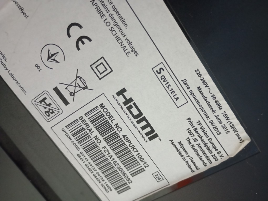

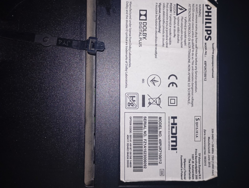

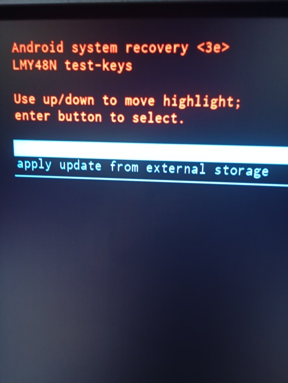

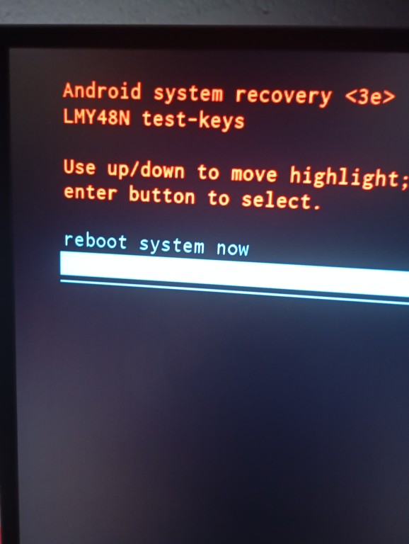

Bende Philips 49puk7100 Android TV var Philips logosundan sonra siyah ekran kalıyordu bende Android menüye girdim ordan Philips sitesinden Yeni yazılım attım ama yine aynı Android menüsünde sadece yükleme ve reboot var factory data reset yok wipe data tool aradım bulamadım lütfen yardım
