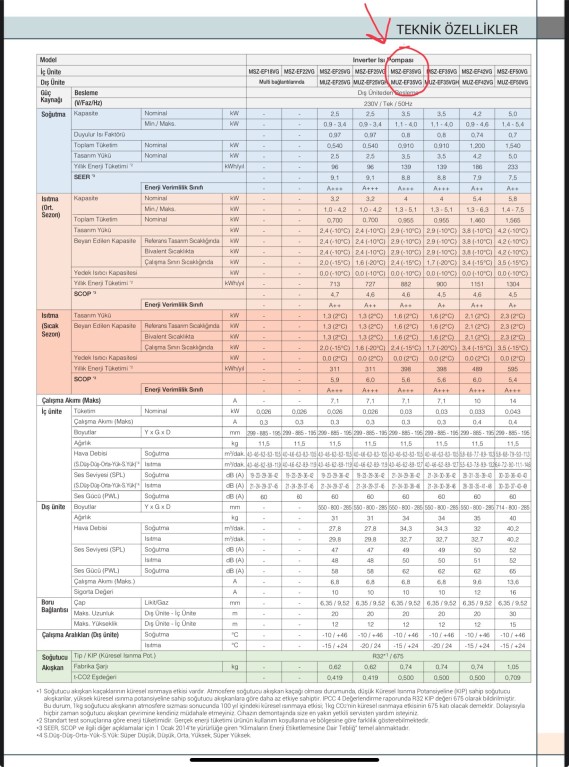

Merhaba arkadaşlar Mitsubishi Elektrik 12000btu MSZ-EF35VG model 2024 yılı üretim klimam mevcut yaşadığım bölgede elektrik dalgalanması olduğu için regülatör almak istiyorum, fakat kaç kVa regülatör almam gerekiyor bu konuda yardımlarınızı bekliyorum. Klima verileri göre 2 kVa yeterli olacak gibi sanki ama garanti olması için 3.5 kVa olması daha iyi olacaktır diye düşünüyorum.Ek’e fabrika verilerinide ekledim.
Evimdeki şebeke akımı tek faz 180-260 arası geziyor
