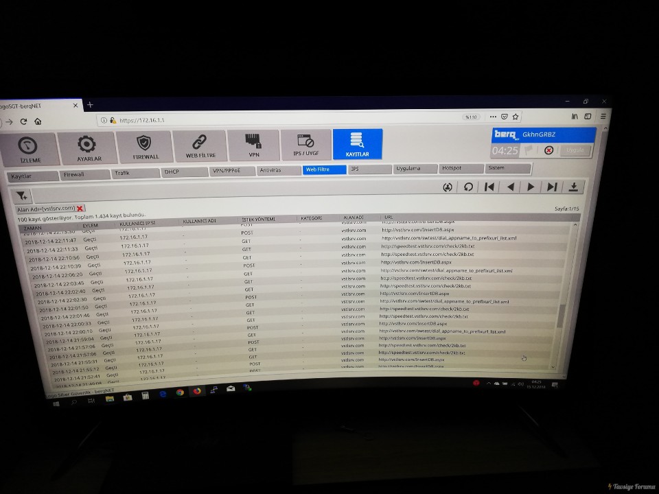

İnan sırf buna cevap vermek için giriş yaptım,elbette her giriş yaptığında 21 nolu porta gidecek(gitmeye çalışacak),çünkü elle ftpyi tetiklemiş oluyorsun,21 port nedir? ftp portudur,peki tv 21.ci portla ftpden smarta gidermi sence :)
Aşağıdaki resime dikkat ,link olarak altını çizdim,-kapalı satırları /* */ ile ben gizledim- bu satırların bulunduğu yer tvdeki "core.js"dir.Yani biz smart tuşuna bastığımızda bu uygulama(diyeyim) bizi ilgili smart.tv'ye yolluyor,biz de geziniyoruz :)

Ben de senden resim isteyecektim,çok iyi oldu,burada çok iyi göremeyince pcye indirdim-gözler gitti iyice çünkü- ve iyice inceledim.İddia etmiyorum ama sanki dediğim olay gibi görünüyor,iddia etmiyorum diye yine belirteyim sevgili gkhngrbz :)
Tv, ftp ile iletişime geçiyor ve kendi sürümüyle ftp'deki sürümü karşılaştırıyor,hatta bunun için hız testi bile yapıyor,hatta ve hatta ftp-tv arasında kontrol bile yapıyor-check ediyor yani- ,ardından swtest ediyor ki tv ping yolluyor :)
Aşağıdaki kod "swtest/dial_appname_to_prefixurl_list.xml" log (kayıt) dosyasıdır,

Aşağıdaki kod ise xml'nin içerik görüntüsüdür.

Yani belkide ben farklı düşünüyorumdur :)
Ama seni tekrar tebrik ederim,3-4 yıl önce düşünüp yaptığım ve kullandığım olayı yapmışsın,bence yaptığın değişikliğin olduğu profil dosyalarını da isim vererek sakla,mesela "mb211_profile" gibi.
