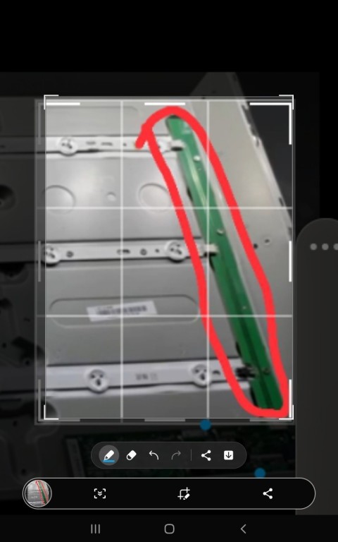

Sizin yazdıklarınıza göre resimde işaretlediğim parçalar değişecek %75 Tv çalışacak led arızası olma ihtimali %25

Adem hocanın videosunda bu iki led bari birleştiren malzeme için pertinak pertinak gibi bisey dedi sanki bu videoda 40 ile 50.saniye arasında ben tam anlayamadım
