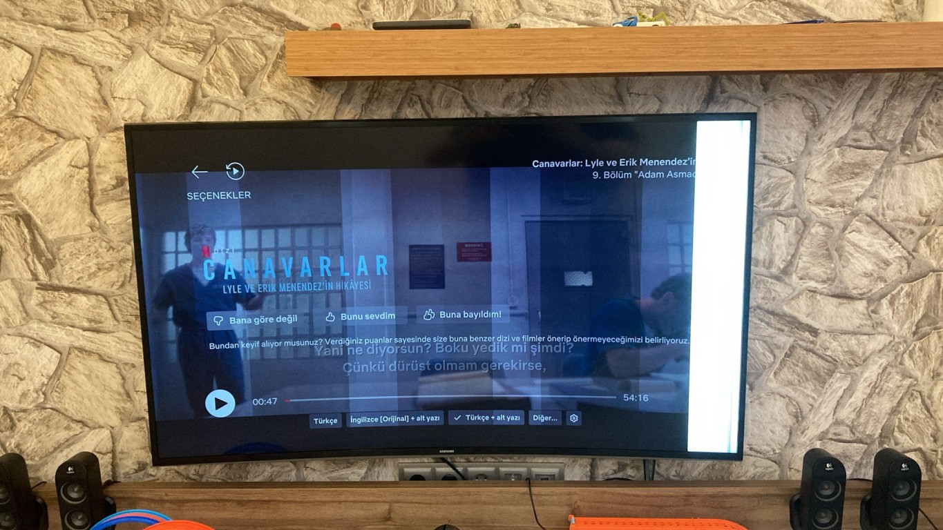

Merhabalar. Samsung 55'' televizyonumun ledlerinde mercek düşmesi mevcuttu. Bu zamana kadar ailem ve arkadaşlarımın televizyonlarını ledbarlarını çok değiştirdim sorun çıkmadı. Kendi televizyonumun değiştirdim herşey sorunsuzdu fakat topladım tv i açınca sağ tarafta 1 cm kadar dikey siyah çizgi çıktı. Bende tekrardan açıp panele giden cof a dokundum parmağımı baya yaktı ve ekran kapanıp açıldı. Bu sefer sağ tarafta 15 cm kadar beyaz ekranda renk bozulmalarıyla koyulu açıklı daha fazla dikey çizgi birlikte tekrar açıldı. (resimini ekleyeceğim) Tabi izmirde panel yapılan bi yere götürüp paneli tamir ettirdim. Fakat sorunum şu Tv bana geldiğinde renklerde yani tonlarda bozukluk var kırmızı koyu vişne gibi görünüyor. Ekranda kontras varmış gibi net değil. Görüntü ayarlarıyla çok oynadım fakat bi türlü istediğim gibi olmuyor.
Şimdi cofa dokuntuğum sırada kapanıp açılması tcon kartına zarar vermiş olabilirmi. Birde tcon kartı ve panel arasındaki flex lerin yerini değiştirdim bu felexler aynıdır sanırım o fark edermi.

Paneli tamir eden servise tekrar müracaat edin sağ tarafta beyaz bar var. Sağ altta da akma tabir ettiğimiz turkuaz renk var. Kırık oluşmuş gibi görünüyor.

Tv görüntüsü eski yapılmış hali değil. Yani şuanda panelimde sorun yok cof tamiri yapıldı düzeldi. Sorunum şu tamir gördükten sonra renklerde tutarsızlık var aşırı bozulma değil ama yani dimamik modda çok cırtlak renk oluyor. doğal veya standar moda ise renkler solgun ve puslu bi hal alıyor. eskiden böyle değildi. ayrıca akan sahnelerde mesela videoda kamera kişinin etrafında dönüyor ama hafif takıla taklıla dönüyor. yiğenimde benim tv in aynısı var panelini çocuğu kırmıştı. bu gibi sorunlar araştırmamda tcon kartından olabiliyormuş acaba onun tv den söküp denesem mi.

Tcon kartı birebir aynı ise deneyin.
