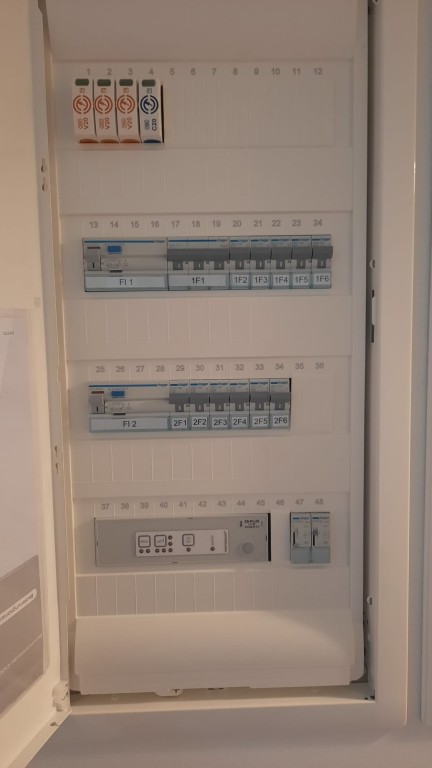

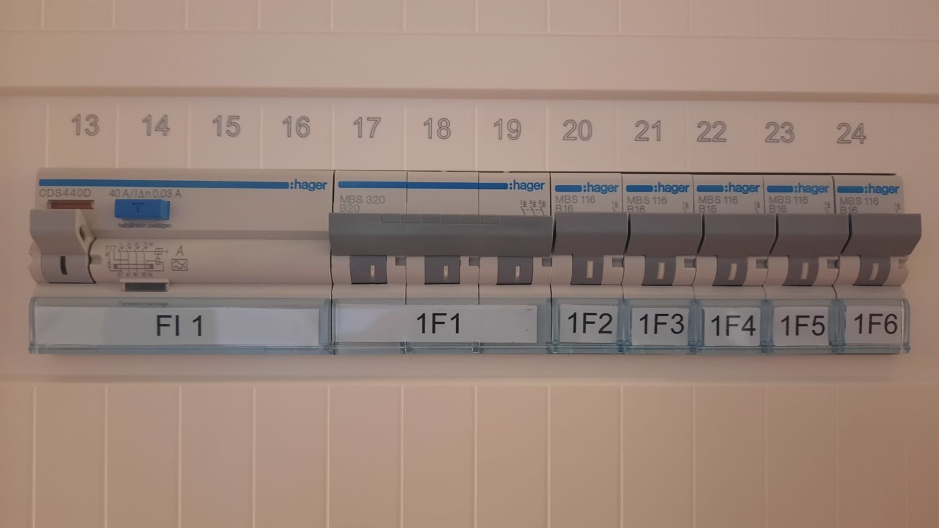

Şimdi bizdekine baktım. Bizde de sigortalar hep B16. Çektiği maks güçte 6500. Yalnız 4'ünü birden maks çalıştırdığımız bir senaryo 10 yıldır olmadı. En fazla 3 tanesi aynı anda çalışıyor oda genelde orta derece olur.Yani 3000-3500 watt olarak kullanıyoruz diyelim. Bu şekilde uzun süreli kullanımda bir sorun yaşamadık ama fırın dahil her şeyi açtığımız 1 kere sigortanın attığını bir durum oldu onda da kullanmaya zorlamadık.
Tabi daha detaylı bir inceleme için termal kamera ile, lazer derece ile bakmak lazım.
