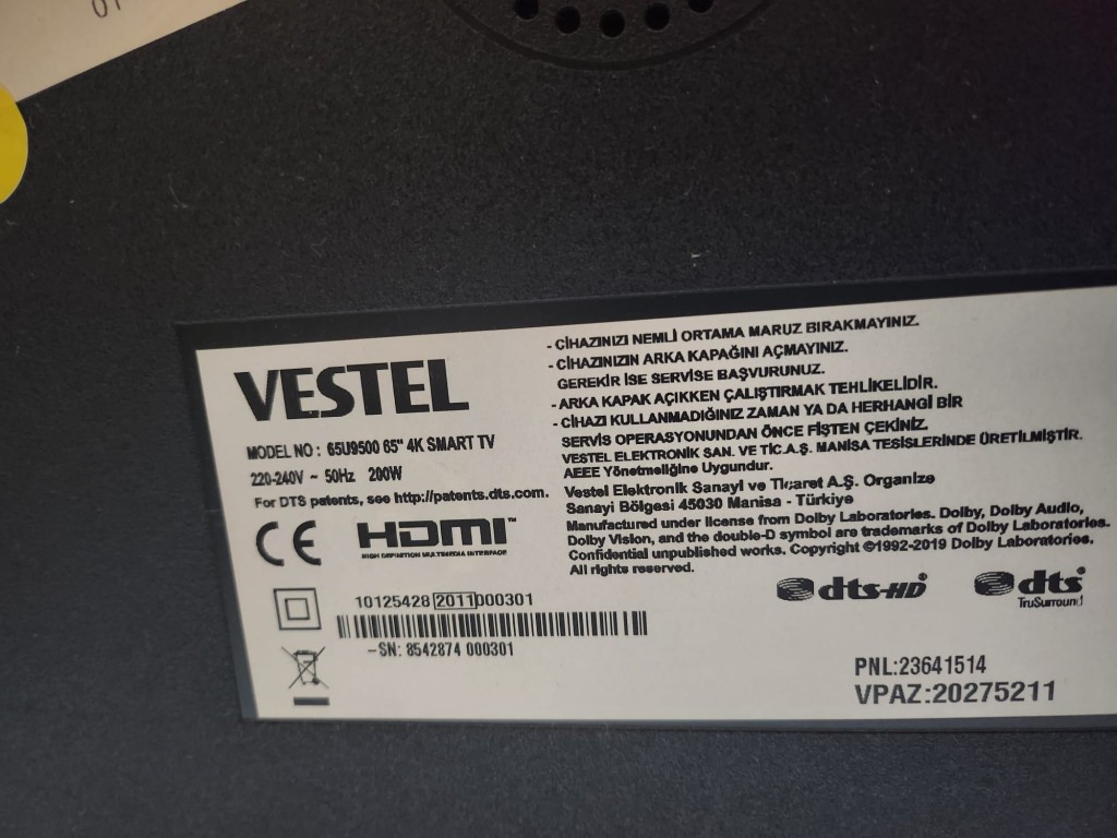

bendeki 65U9500 den tarifinizle profile dosyalarını indirdim. ancak swprofile içerisinde CommonVolControl yok.... Birkaç tane unknown başlık var. büyük ihtimalle bunlardan biridir ama nasıl anlarız. yanlış bir şey de yapmak istemem açıkçası....

Az önce fırsatım oldu baktım maalesef yok tv arka kapak etiket resmini buraya ekleyin daha güncel full yazılım varsa yüklersiniz onun içerisinde olabilir.
