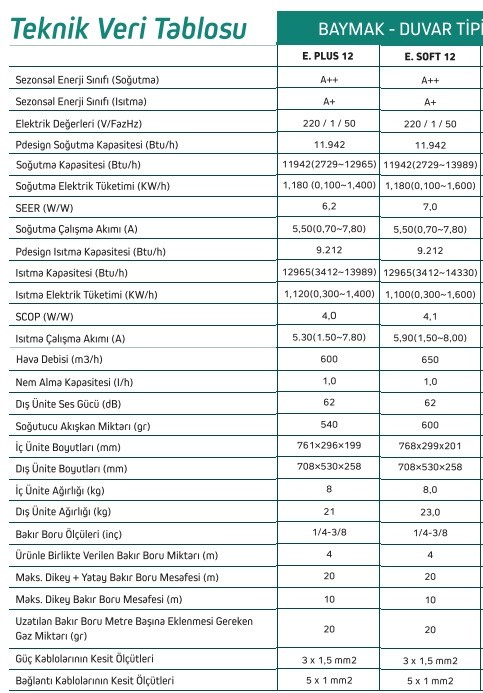

60gr fazladan gaz, 2kg dış ünite ağırlığı artışıyla Seer değeri 7 olmuş :hmm(Ölçülere bakarak kondenser yüzey alanı aynı gibi, acaba boru sıklığı ne kadar değişti.)
UV ve Wifi kaldırılmış.

UV modeli ile karsilastirmadim.
Soft da opsiyonel wi-fi var. Plus ve UV modellerinde de opsiyonel .
