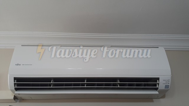

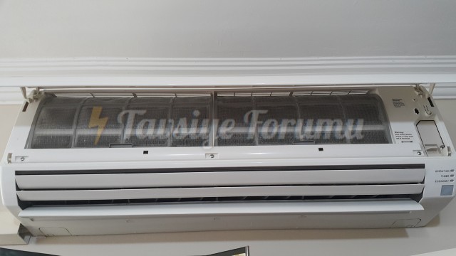

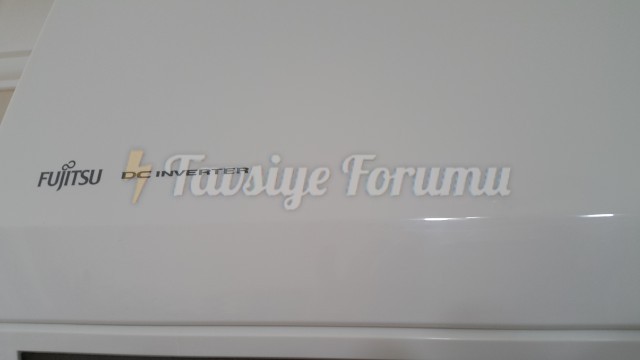

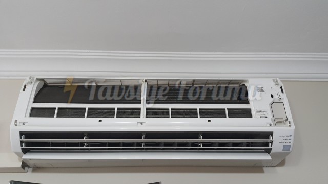

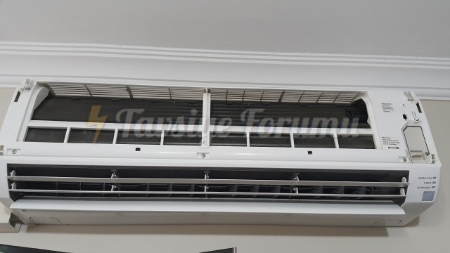

KLİMAMIN FİLİTRESİNİ TEMİZLEDİM TEMİZLİK ŞART ??
