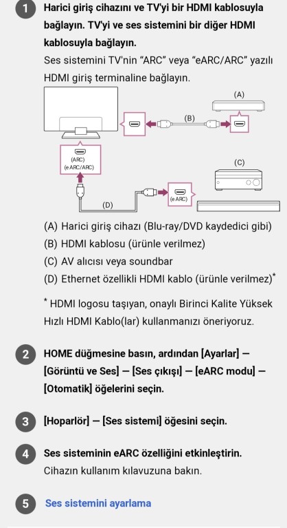

2 adet Hdmi kablo kullanman lazım arc to arc
TV to TV'box hdmi kablo bağlantısı yapacaksın
Örnek görsel
TV de olur Arc diye ayrıca TV hdmi girişinde yazar Bütün Tv'Arc desteklemez herhalde

TV'de Arc girişi var, arc to arc bağlatısı tv ile box arasında mı olacak? sistemin arkasındaki HDMI girişinde arc yazmıyor. eski bir sistem muhtemeln yokturda.

TV' de ARC olması birşeyi değiştirmiyor. Daha önce açıkladım. Bu sinema sisteminde 5.1 sesi dışarıdan alacak bir giriş, input v.s. Yok. Tüm girişler stereo ses girişi. Kompozit video girişi var, ses içermez.

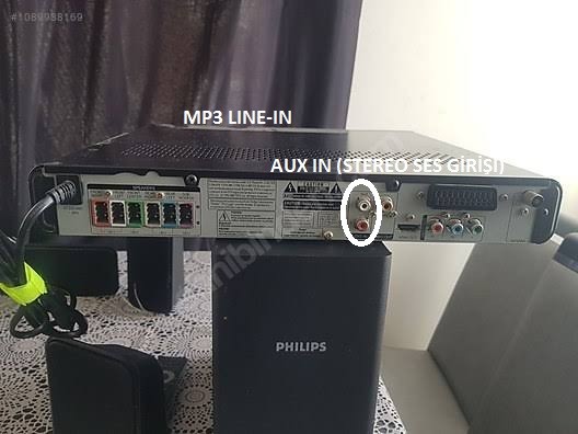

Daha önce anlatmıştım. O sistemde 5.1 ses girişi yapabilecek bir arabirim olduğunu sanmıyorum. Tek soru işaretim şöyle denenebilir;
HDMI bağlantısı ile (Normal, ARC v.s. değil) sinema sistemi TV' ye bağlı olsun. Gelen BOX' ta yine başka bir HDMI portundan TV' ye bağlı olsun. Box' ı açtığınızda herhangi bir kaynaktan 5.1 destekleyen bir film, video v.s. açın. Eğer aktarım 5.1 olarak yapılıyorsa sorun yok. Ama eğer ses 2 kanaldan stereo geliyorsa benim tezim geçerli demektir. HDMI bağlantısı yalnızca stereo (2 kanal) aktarıyordur. Bu durumda son seçenek Android Box' ın AV (3.5 mm) çıkışından cihazın önünde bulunan MP3 LINE-IN ya da arkada bulunan AUX IN girişine aşağıda görselini verdiğim kabloyla bağlantı sağlamaktır. Ama bunlar da stereo (iki kanal) aktardığı için 5.1 ses aktarımı bu cihaz için mümkün değil, cihaz sadece kendisinde oynatılan medyaları 5.1 çalacak demektir.

yahu ben zaten çok anlamıyorum şu ses bağlantı işlerinden, belki anlattınız ama ben anlamımışım. Üzdü bu cevap... Deneyeceğim artık TV box gelsin olmazsa da pazar akşamları 5.1 radyo dinlemek için kullanırım artık eşek kadar sistemi 🙃

5.1 sadece hdmi üzerinden alabilir Hocam diğer girişler 5.1 vermiyor .

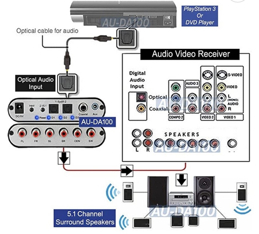

Bu cihazla, box üzerinden 5.1 ses alamazsınız. Dış kaynaklı, 5.1 sesi cihaza aktarabileceğiniz bir arabirimi yok. Bununla sadece kendi oynatabildiği medyalardaki 5.1 ses destekli içerikleri istediğiniz şekilde izleyebilirsiniz.
Eğer cihazda analog 5.1 giriş olsaydı örnekteki gibi ses dekoderi ile olurdu. Ama sadece L/R Audio girişi var. Bununla da istediğiniz gerçek 5.1, dolaşan sesi almanız bence mümkün değil.

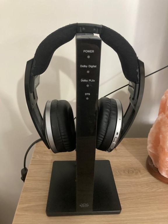

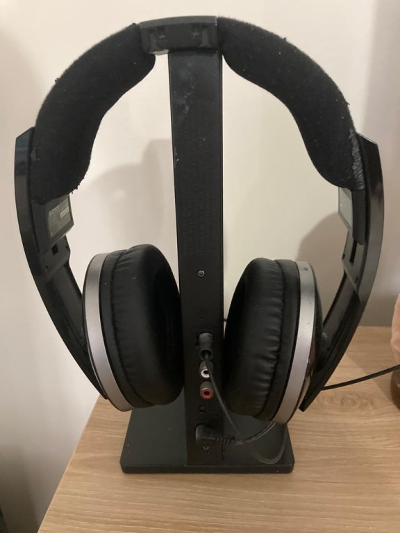

Bende aşağıdaki kulaklık var. Netflix üzerinden film seyrettiğim zaman ses kalitesi tatmin etmiyor. Ancak HDD'den DTS destekli film açtığım zaman veya konsola bağlayıp oyun oynadığım zaman dehşet bir ses veriyor;
Maalesef çözümü de Apple TV + Airpods alarak buldum.
