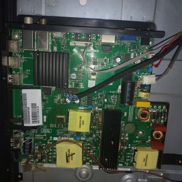

şöyle bir hata alıyorum acaba daha önce karşılaştınız mı
mainboard üzerindeki emmc flash değişecek yazılım hatası verir.işlemcide tünerde sorun yoksa emmc değişince düzelir

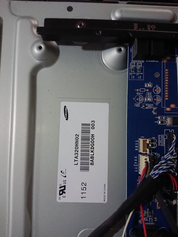

S.a.axen AX032LD6M181-V1FM modelin Samsung LTA 320HN02 panel yazılımı gerekli, MS6M181.1 tşkk. Kolay gelsin.

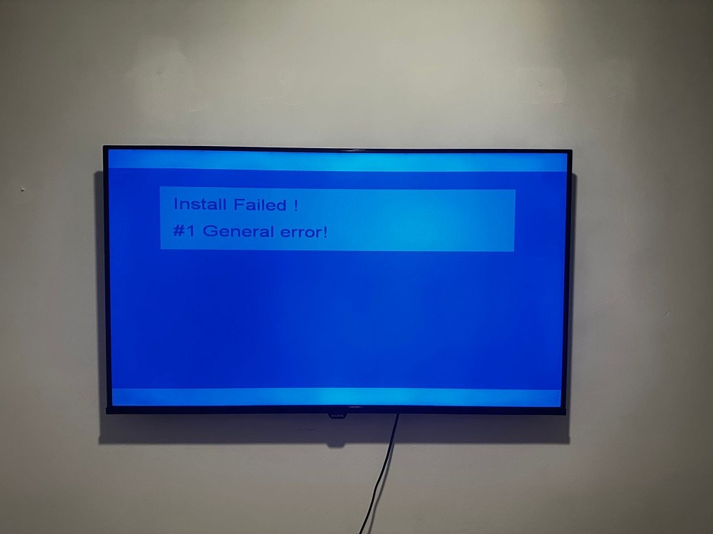

bu cihaz şimdide "for your android" yazısı çıkıyor .burdada takılı kalıyor açılmıyor.yukarıdaki arıza için adminin verdiği (tek dosya install) aynı dosyayı yüklemeye çalıştım ama yüklenmiyor.yardımcı olur musunuz?
