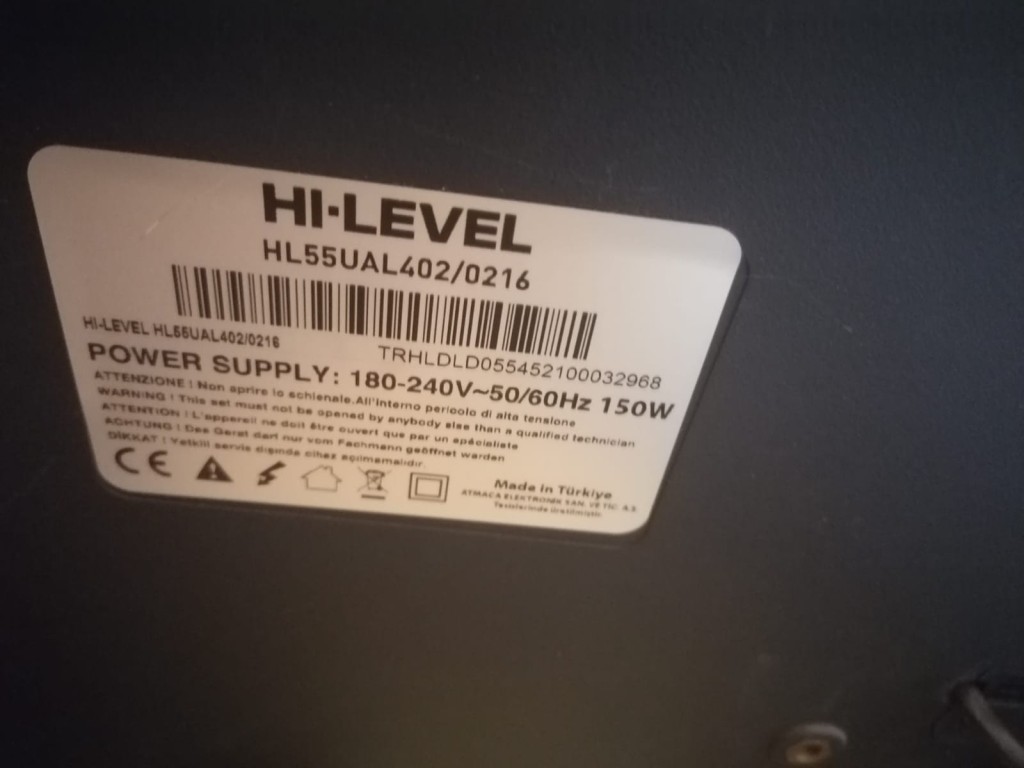

HI-LEVEL HL55UAL4020-0216 televizyonum durup dururken hi-level yazısında takılı kalıp açılmamaya başladı. Sürekli döngü halinde reset atıp açılmadı. Ben de RTK2851P isimli dosyadan güncelleme yaptım düzelmedi. Hi level yerine smart for android yazısında sürekli döngü halinde açılmamaya devam etti. Sorun devam edince HI LEVEL HL55UIL4020216 yazılımını yükledim, sorunsuz yüklendi. Yükleme bittikten sonra artık tv hiç açılmaz oldu. Standby ışığı yanıyor ama kumandadan açılmıyor, flash bellekten güncelleme de almıyor. Nasıl düzeltebilirim? Yardımlarınızı bekliyorum.

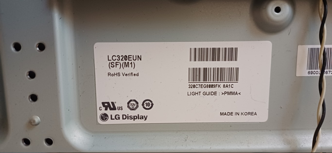

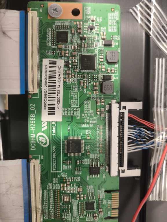

Resmi ekledim. Paneli de LG olması lazım.

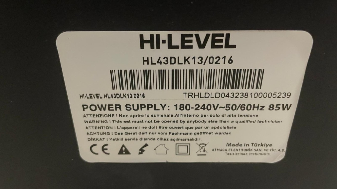

Sunny Hi Level HL43DLK13/0216 televiyonum, toplarda takılı kalıyor. Kumanda işlem görmüyor. Tvnin herhangi bir kartında değişiklik yok. 5-6 saat açık bırakmama rağmen sürekli aynı durumda. Yardımınızı rica ediyorum yazılım konusunda.
By_Trol Sota
By_Trol Sota
yazılımı gönderdim.

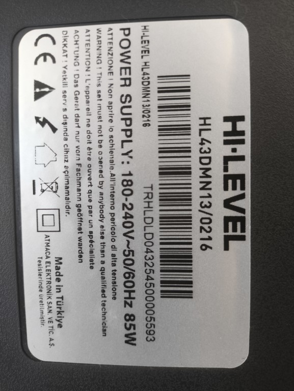

selamlar.. HL43DMN13/0216 android logosunda kalıyor panele uygun yazılım rica ediyorum mümkünse..

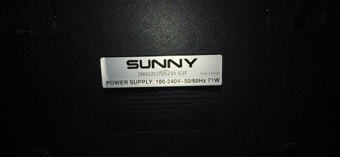

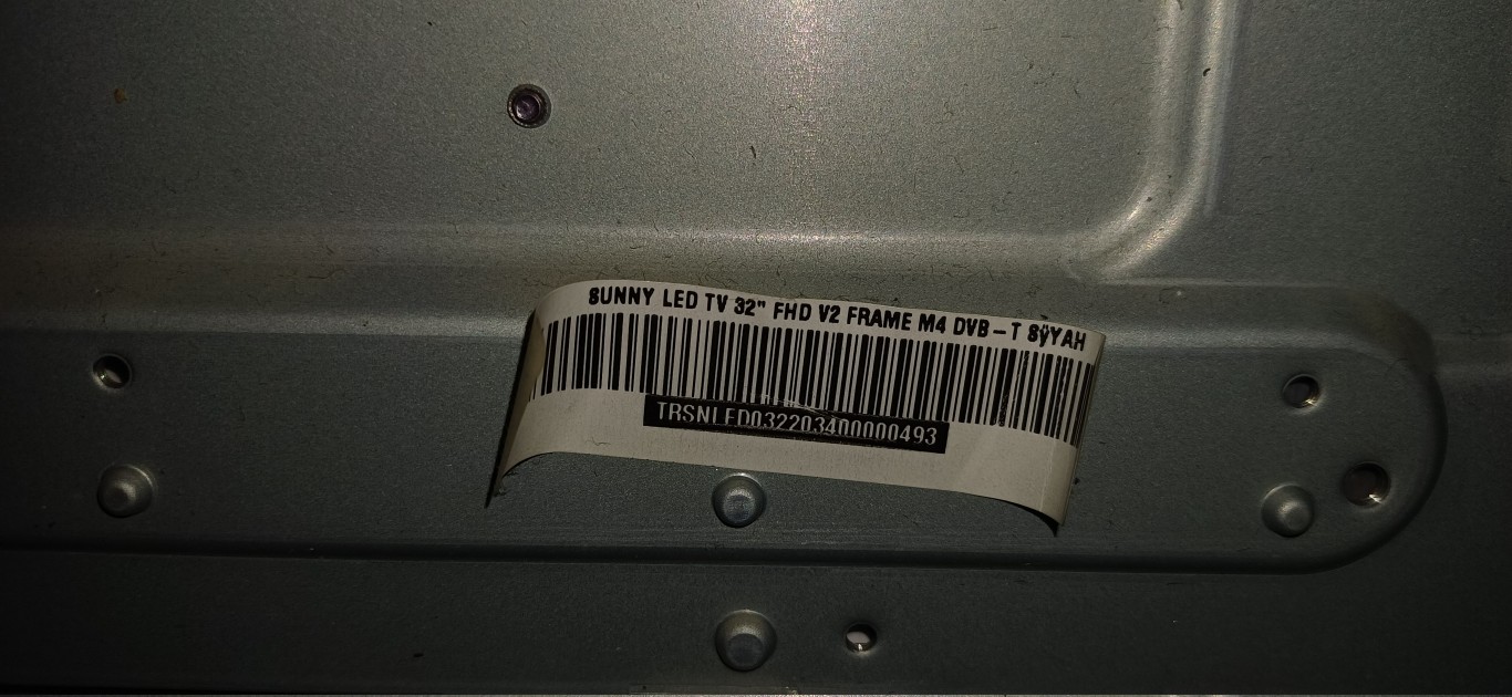

Merhabalar. Sunny SN32LDSIS231-V2F
Fişe takıldığında kırmızı led sabit yanıyor. Uzaktan kumandadan açtığımda 20 defa kadar kırmızı-yeşil dönüşümlü yanıyor, bu sırada ekranda "initializing" yazısı oluyor. Daha sonra tv yeniden başlıyor. Uzaktan kumandadan tekrar kapanmıyor.
İlgilendiğiniz için şimdiden teşekkürler.
yazılımı gönderdim.
Usta onay için teşekkür ederim. Flashı fat32 şeklinde biçimlendirip .img dosyasını ekleyip usb yerine taktım. Ancak yarım saat bekledim, yükleme olmadı. Fişi çekip yeniden taktım, tvyi açtım ancak yine dönen toplarda kalıyor. Bu sefer .img dosyasının içeriğini çıkarıp flasha aktarıp işlem yaptım yine yükleme başlamadı ve tv toplarda kaldı.
Bir yerde yanlış mı yapıyorum acaba?
Flash bellek gpt biçimli olabilir fat32 mbr olarak biçimlendir.
Rufus programıyla yapabilirsin.
